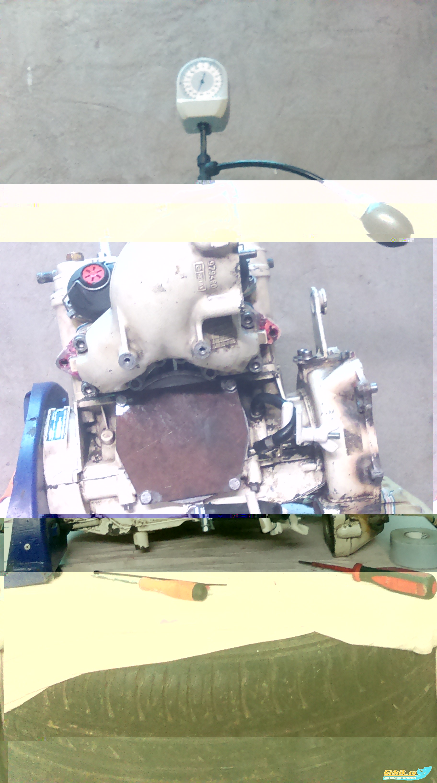

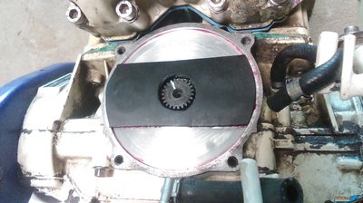

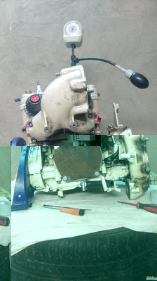

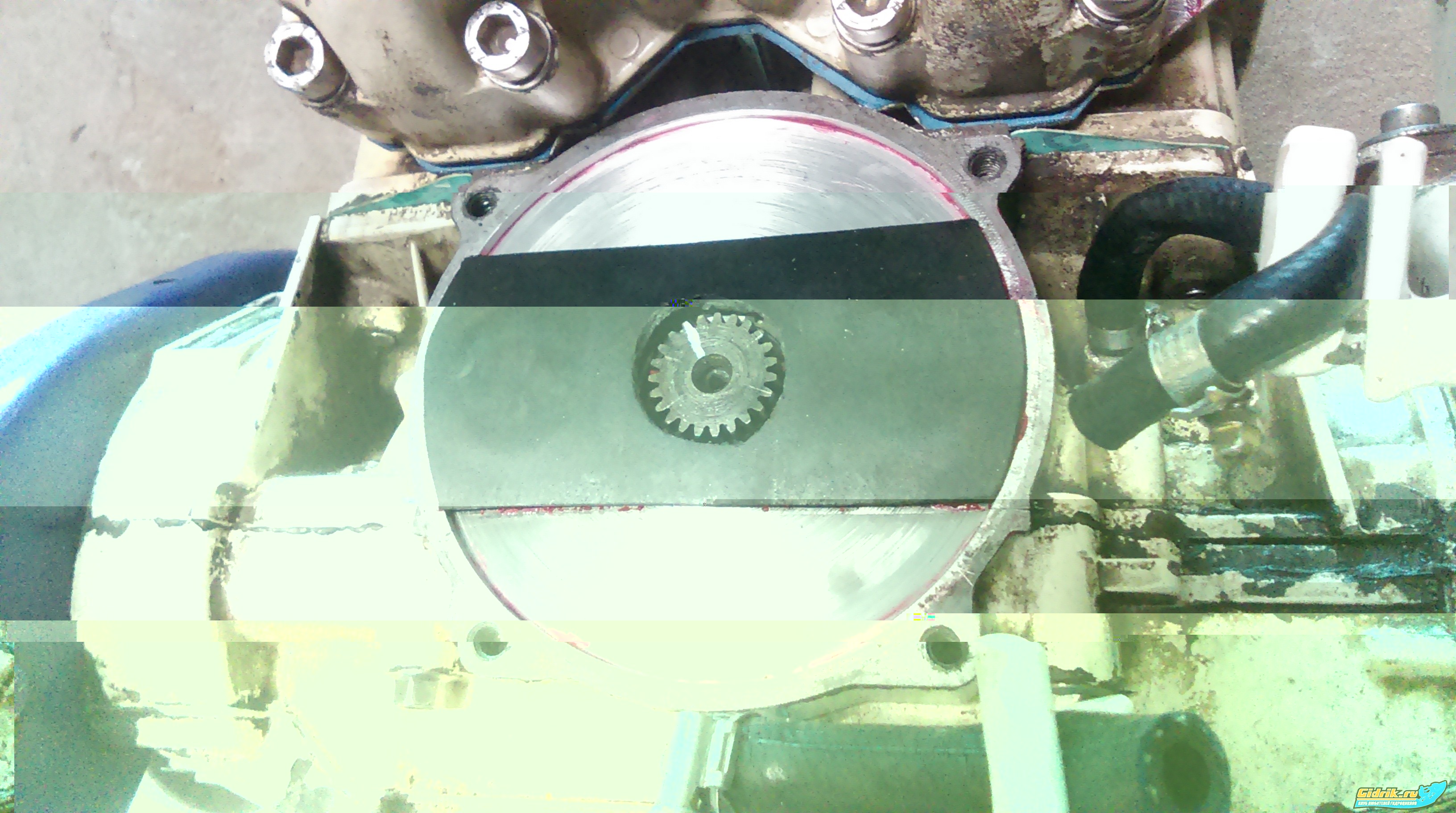

Вчера опрессовал мотор. В оба цилиндра скачал по 200.mmHg- 0.26 бар. Падение давления на обоих по 2 mmHg за минуту. Я так понимаю мотор в порядке? Из-за чего еще мотор мог пойти в разнос? Карбюраторы открывал- иглы не залегшие, ход хороший. Могло быть из-за того, что я закрутил винт регулировки холостого хода больше половины ( не качества смеси)?
IMAG3155.jpg [ 826.65 КБ | 3746 просмотров ]
IMAG3157.jpg [ 1006.09 КБ | 3746 просмотров ]
