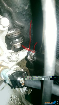

Всем по привету. Итак сегодня делал консервацию хр 951. Не смог снять фильтр воздушный я так понял он крепиться с верху защелкой а вот с низу что держит его? Для чего хотел снять попшикать в фильтр консервантом. Так написано было на консерваньте и видео видел как он 3д консервировал гидрик.

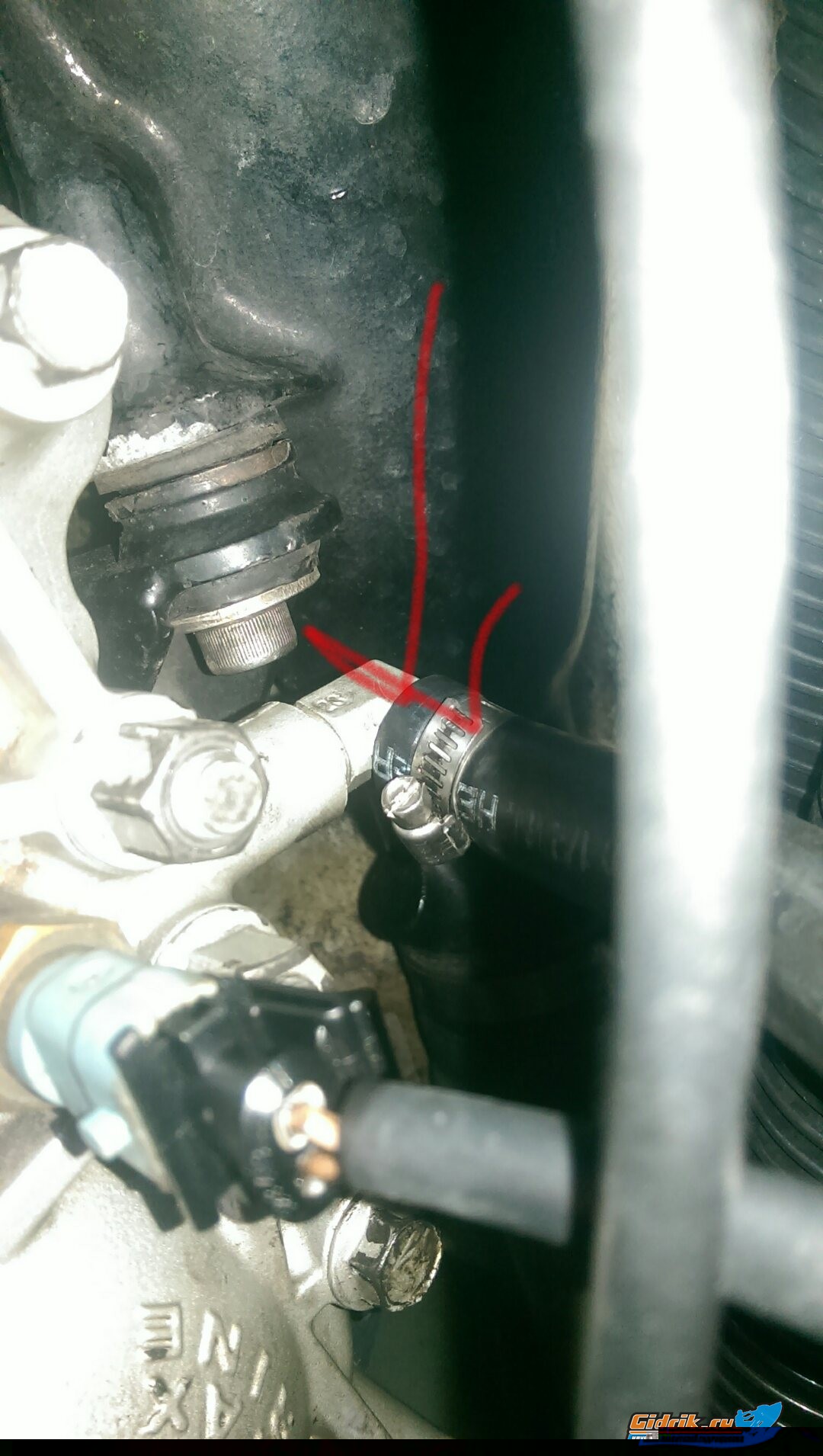

В порши попшикал консервантом и покрутил вал как положено. Залил антифриз через Г штуцер через блок все получилось прогнать . Только вопрос как прогнать антифриз ом или нужно вообще это делать в системе охлаждения глушителя?
Комментарий к файлу: Вот этот консервант
IMAG2356.jpg [ 707.27 КБ | 6417 просмотров ]
Комментарий к файлу: Этот шланг я снимал и заливал через воронку фриз
IMAG2354_1.jpg [ 272.78 КБ | 6417 просмотров ]

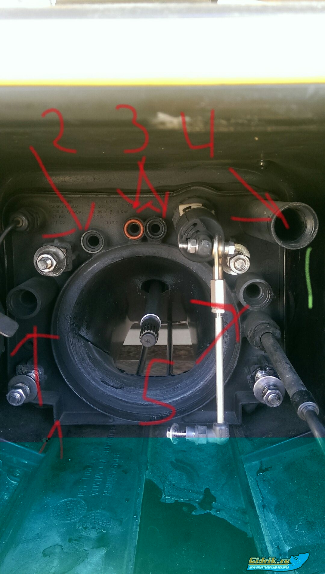

Комментарий к файлу: Помогите разобраться с отверстиями
1 оно заглушено и есть резьба на нем я так понимаю через него можно провести задний ход?
2это подача воды в систему охлаждения бошки
3 откачка воды с трюма
4 это вроде вход воды в систему выхлопа так?
5 х.з. че?
6 нет на фото но это маленькое отверстие выход воды из бошки . Оно находиться под рулевым управлением на фото не видно его
IMAG2340_1.jpg [ 318.36 КБ | 6417 просмотров ]

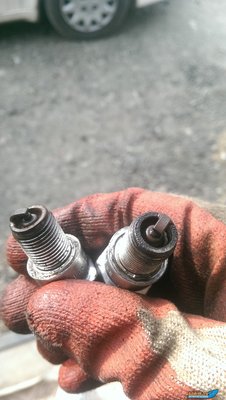

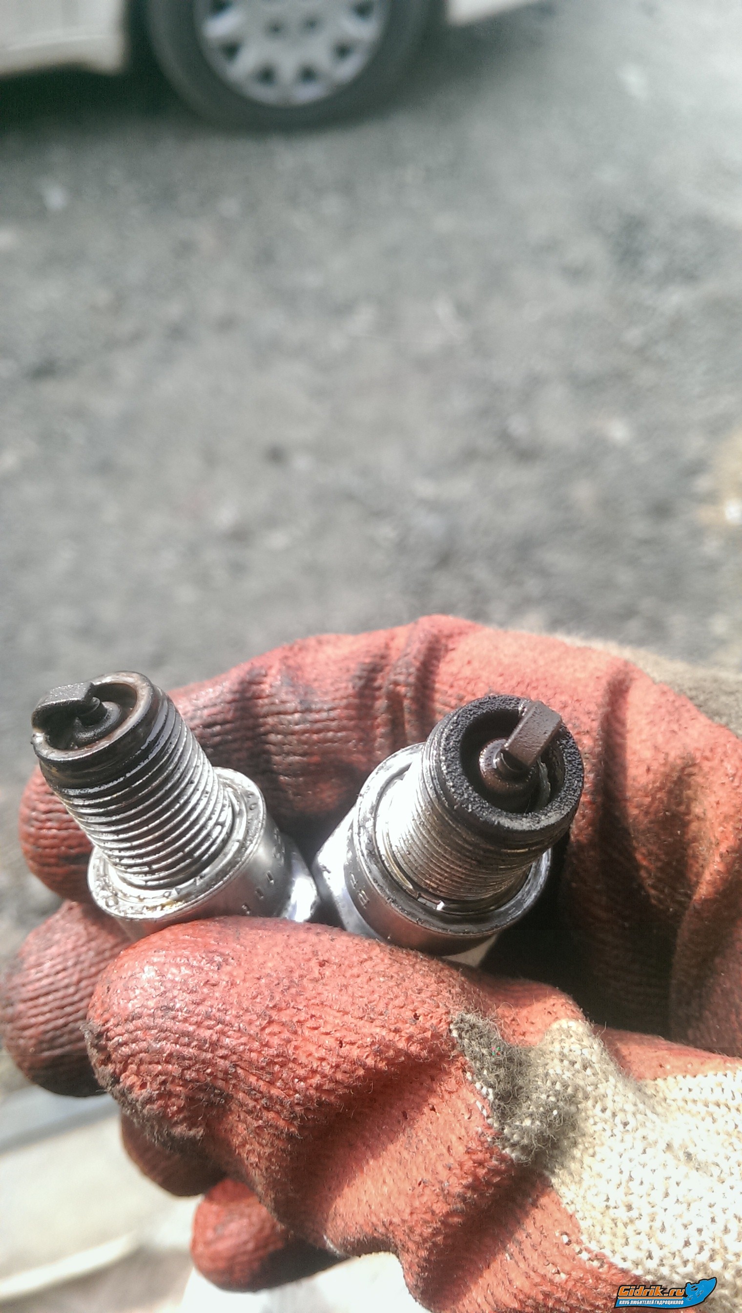

Комментарий к файлу: Вот такие свечи выкрутил Подскажите что с ними? И почему гидр долго заводиться на суше минуты 3 маслал с перекурами . Может нужно грушу поставить на подмосковном бензина в карбы
IMAG2392.jpg [ 764.39 КБ | 6417 просмотров ]

1. На гидриках нет воздушного фильтра. Есть пламягаситель. Это просто набор сеток чтобы не фильтровать пыль а отсекать пропуски пламени. И нехера туда лезть.
2. Мог бы и не раскручивать тройник. Обычно подсоединяют обычный садовый шланг с обычной резьбой к патрубку №4 у тебя на фото и на заведеном гидре заливают 5 литров бенза через воронку - ВСЁ!!!
3. Свечи нормальные - это двухтактник. Ну немного рыжеваты - меняй заправку, на твоей балуются ферроценами. :D
4. В цилиндры можно и обычной ВЭдешкой побрызгать.

Я не много-не понял по-отверстиям я когда фриз через штуцер лил он выходил через отверстие самое маленькое под рычагом управления на фото его не видно. А 4 отверстие я так понимаю вход охлаждения для глушителя правильно?
 Заголовок сообщения: Re: замена кольца и консервация
СообщениеДобавлено: 22 окт 2016, 19:15
Сообщения: 93
Имя: Станислав
Техника: Sea doo 951 xp
Откуда: Хабаровск
А 5 это для чего?
