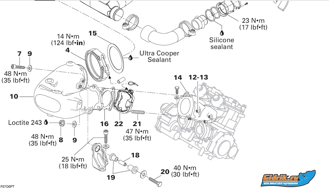

Уважаемые владельцы BRP XP, проблема такая - глушитель крепится на 3-х болтах и одной гайке, гайка находится снизу, подлезть к ней затруднительно, как ее затянуть ?
Комментарий к файлу: Позиция 8, труднодоступная гайка.

сначала ее наживить первую на приподнятом колене глушителя.и по мере подтягивания колено опускать.потом три болта закрутить.затягивать гайку накидным ключом.крест на крест с болтами.
 Заголовок сообщения: Re: Гайка глушителя BRP XP
СообщениеДобавлено: 21 сен 2016, 10:56
Сообщения: 6377
если ее оставить последней,то шпилька не даст ее вставить.расстояние между коленом и шпилькой меньше чем толщина гайки.вы об этом интересовались?

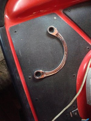

там гайка на 15,я стачивал до 14. потом ключ-трещётка изогнутый рулит

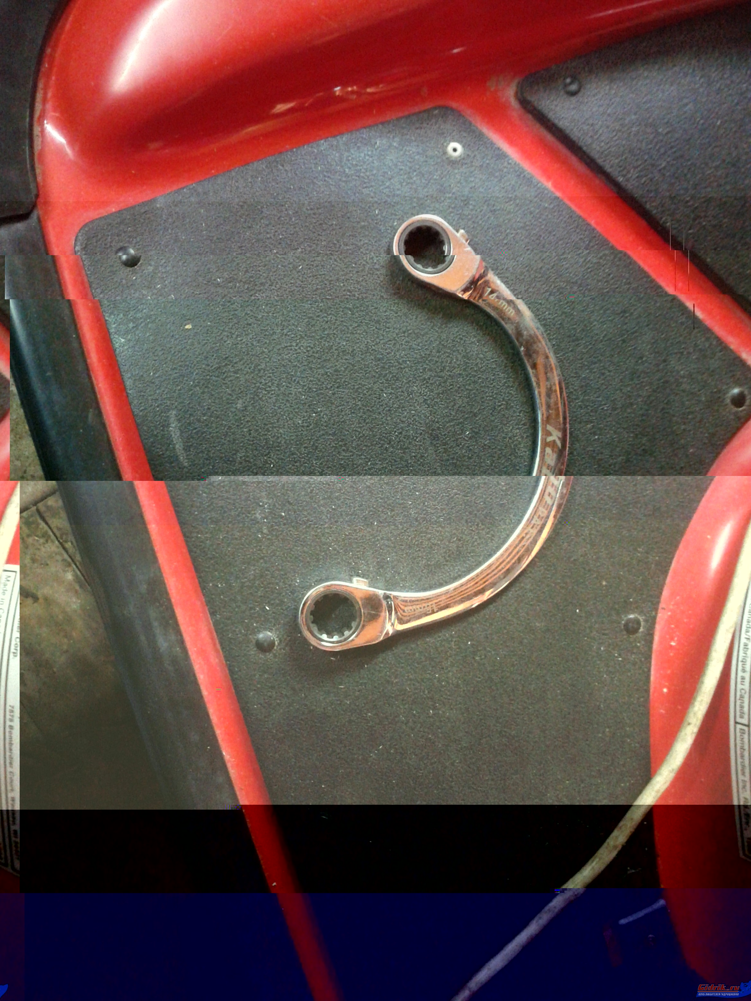

СообщениеДобавлено: 22 сен 2016, 16:06
Во какой :)
IMG_20160922_150758.jpg [ 1.3 МБ | 8316 просмотров ]
СообщениеДобавлено: 22 сен 2016, 16:10
Сообщения: 121
Откуда: Казань
Поблагодарили: 4 раза
Вау, такого не видел в продаже :) прям чудо-криво-ключ :)
