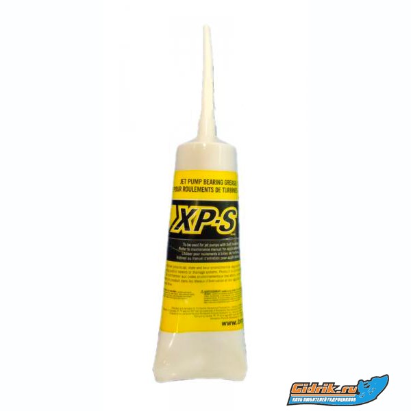

СообщениеДобавлено: 15 авг 2016, 14:57
Сообщения: 229
Техника: GTX 4-tec 155
Откуда: Питер
Такого цвета может быть шлицевая смазка XPS, ее фото я тоже могу сделать, но она используется для смазки соединений.
К сожалению остатков смазки водомета не сохранилось, а новый тюбик я вскрывать не буду. Но точно говорю, оригинальная смазка имеет более насыщенный коричневый цвет.

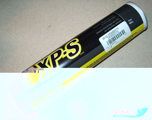

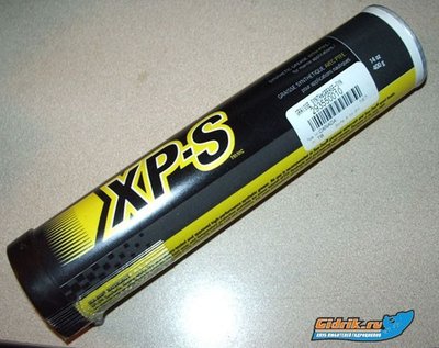

СообщениеДобавлено: 15 авг 2016, 16:29
Сообщения: 1167
Имя: Салим
Откуда: Азербайджан,Баку
Благодарил (а): 8 раз
Поблагодарили: 40 раз
Пользуюсь таким.Уверен на 100% в цвете.Есть и другие производители,но я использую только сток масла

СообщениеДобавлено: 15 авг 2016, 16:41
Сообщения: 229
Откуда: Питер
Ты жестко обманулся, это 293550010 Synthetic Grease смазка для шлицевых соединений. Срочно менять! я такой шлицы на валу смазываю.
Посмотри на моей фотке, там надпись pump bearing, как дуаешь переводится?
293550032 Jet Pump Bearing Grease, 110 G
это по каталогу
