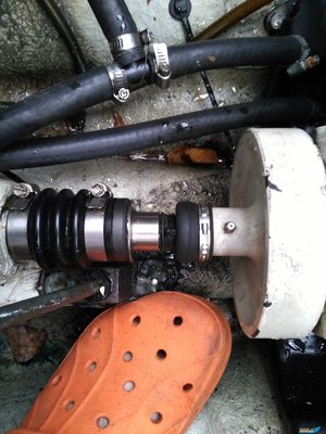

Кто знает как разбирается этот узел? всю обвязку откинул осталось отсоединить от водомета.

Двигло вперёд сдвигаешь,и всё.

Правильно я понял что там не чего не откручивается и не какие шпильки не вытаскиваются ?

тебе все написали!

Спасибо за волшебный пендиль, он придал сил и помог сдернуть двигатель)
