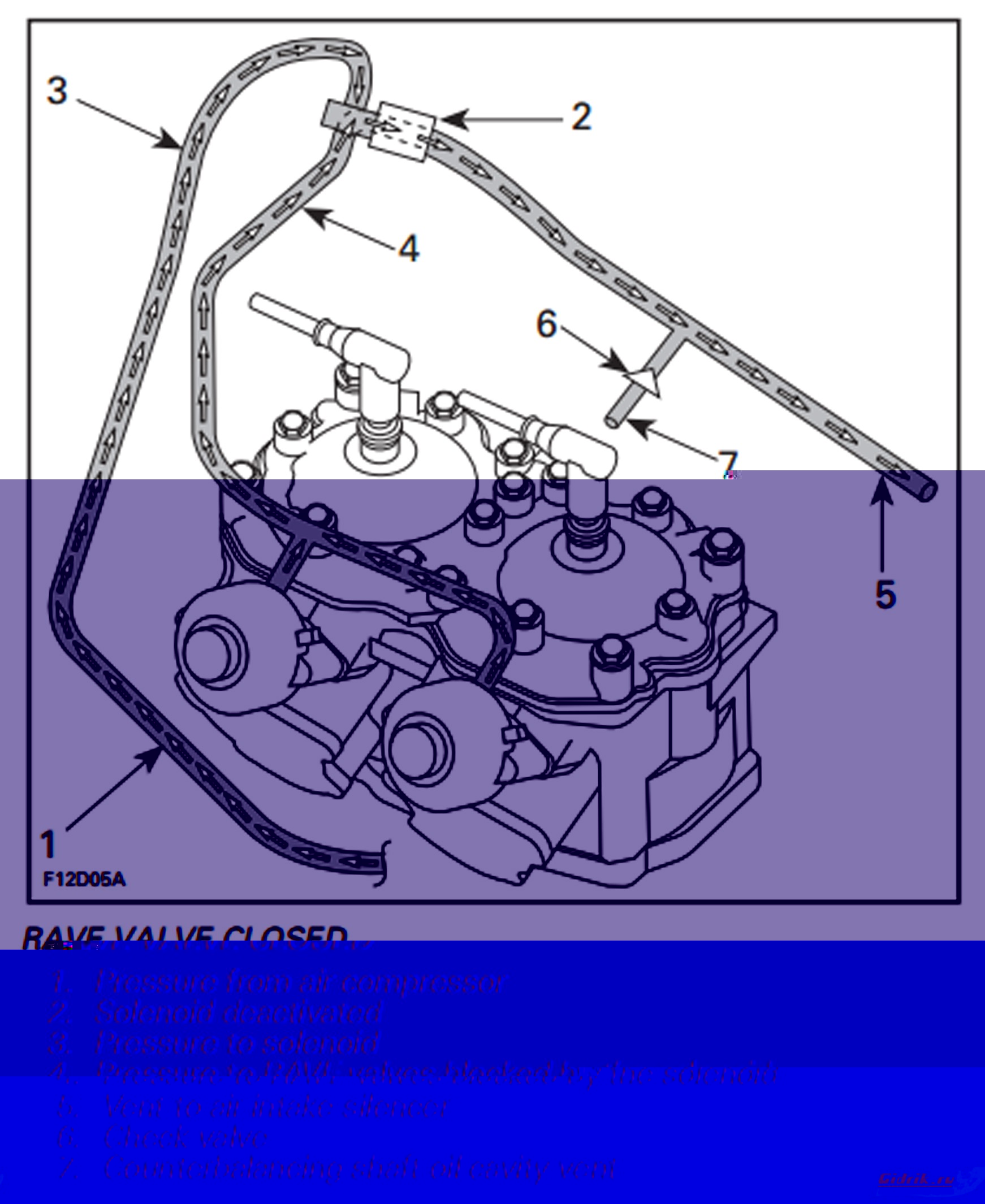

Ребята помогайте не могу разобраться!Рев клапана постоянно держат давление(если снять с них крышку и нажать пальцем на клапан то он пружинит обратно)соленойд сбрасывает давление,перепускной клапан после соленойда работает,а вот трубка идущая после соленойда и клапана в картер не продувается!водник не заводится!

если исключить неправильное подключение трубок, то причина одна - обесточенный соленоид таки не продувается, или из-за собственного дефекта, или трубка, идущая от него в воздушный фильтр забита. та что в картер - это к звездочкам балансира-коленвала, там не должно продуваться. воздух из клапанов выходит в воздушный фильтр (в черную коробку).
сними трубочку идущую от соленоида до пластикового тройничка, перед ним самим. и проверь.

Да видно не правильно подключил!у меня от клапанов идет на соленойд от него выход,тройник от которого одна трубка уходит на дроссель,а вторая с обратным клапаном вниз на мотор!буду пересматривать мануал видать что то напутал!

все правильно. к металлическому штоку соленоида подходит давление от компрессора, перпендикулярно ему пластиковый шток идет на клапана, параллельно металлическому - пластиковый шток на твой тройник.

1. я бы подул в тройник и убедился, что трубка на дроссель продувается, т.к. она идет под двигателем, мало ли что.
2. отключил бы от соленоида трубку подачи воздуха от компрессора, чтобы убедиться, что давление есть, а воды в компрессоре нет (бывает при пробитии рубашки охлаждения в компрессоре).
ну и ревы вынуть, вдруг там полные горшки воды или еще че))

Трубка в дросель продувается пробовал,ревы снимал все норм воды нет,а вот с компрессора не пробовал!вообще водник заводился на сушевсе было в норме,привез его за 250км спустил на воду а он не схватывает,на суше тоже начал смотреть ревы в верху,до этого была проблемма с обратным клапаном я его не той стороной поставил и ревы были в верху!проблемму устранил,а после дороги что то пошло не так,вот и грешу на ревы

Спасибо Жень!С проблемой разобрался,криворукие сервисмены подключили на. Воздушный штуцер тот что на дроселях маслянный шланг с бочка,а туду куда масло нужно подавать воздух с ревов!Все переставил завелся работает хорошо!Вот только не знаю сколько должны быть максимальные обороты мотора?у меня 6200-6300?по скорости понять не могу спидометр не работает!топливный насос не родной (пирбург)
