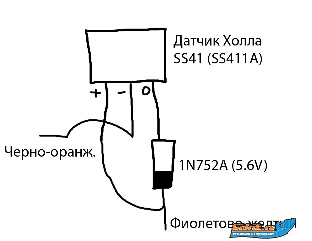

Добрый день, купил RX 2000 года, при осмотре не работали кнопки VTS, но провода напрямую если запитать на аккум, то сопло двигается, спидометр не работал, маслобачек заглушен как-то подозрительно, от маслобака вообще никуда теперь маслопровода не идет совсем, компрессия 9,5 в обоих горшках, внешне и внутри гидр чист и ухожен. Купил, отвез к знакомому мастеру, тот провел ТО, масло в импеллере поменя, осмотрел все, свечи новые, VTS починил, спидометр осмотрел выяснил что не работает сам аналоговый короб, до него все сигналы с колеса идут, его он починить не смог. Попробую его снять и отвезти в ремонт электроники, он говорит там внутри все какие-то платы и горелым оттуда несет.

там 951 карб. с маслом все верно заглушено, не забывай только лить его в бензин теперь. по спидометру, вот схема. писец самому датчику, стоит 3 коп. на базаре. греешь смолу, расковыриваешь на горячую, перепаиваешь датчик, заливаешь герметиком (только не сантех. силиконом!).

Достал спидометр, дома разберу в поисках датчика хола.
