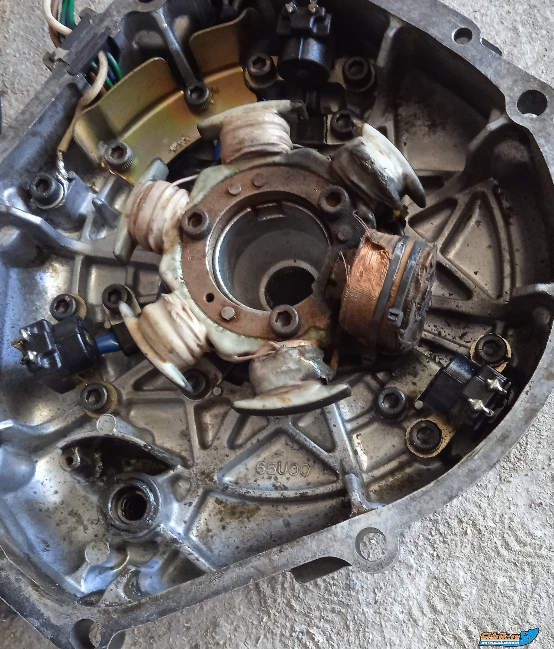

Здравствуйте, хл 1200 1998г. Не заводится нет искры. С комутатора на катушки плюс не идёт. Куда копать? Кнопки старт стоп проверил.

Из за магнеты может быть? прозвонил провода сопротивление на одном меньше чем в мануале,на втором вообще нет.

На статоре 3 провода. Должно быть 2 показания. Если 2х нет значит мертвяк.
GP1200
Black/Red (B/R) - Brown (Br)
172.0 - 258.0 Q at 20°C (68°F)
Black/Red (B/R) - Blue (L)
656.0 - 984.0 0 at 20°C (68°F)
 Заголовок сообщения: Re: Xl 1200 1998, не заводится, нет искры
СообщениеДобавлено: 13 авг 2023, 11:56
Зарегистрирован: 12 авг 2023, 15:44
Сообщения: 7
Техника: Yamaha xl 1200 1998
Звонил, b/r -br 150
Br-l ничего
На искру влияет?
СообщениеДобавлено: 13 авг 2023, 14:24
Ал777 писал(а):
Звонил, b/r -br 150
Br-l ничего
На искру влияет?
Да ее не будет. Можете смело снимать менять.видел перемоткой занимаются их.

Статору пизнец

Поменял, искра появилась!
