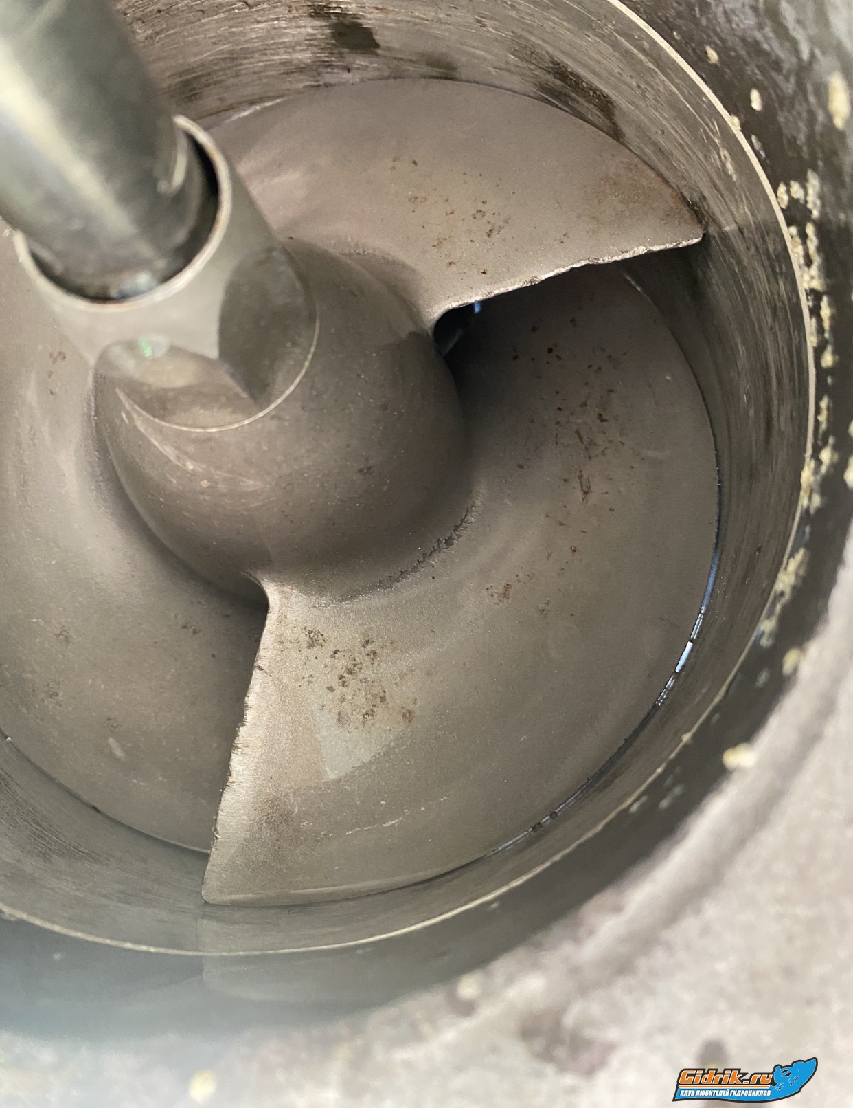

Всем здравствуйте, купил гидроцикл Yamaha XL700 2003г -это мой первый гидроцикл.
Проблема в следующем: медленно выходит на глиссер , нету резкого толчка водомета и не развивает максимальную скорость - 57км/час максимум.
Компрессия 12
Зазоры по импеллеру 0.35 щуп местами не залазит
Свечи новые , заводится- только до кнопки
Карбюраторы отрегулировал по мануалу верх, низ накрутил побольше по 1.5 оборота
До этого их снял промыл , но внутрь залезть не смог , потому что грани на болтах уже сорваны -даже если поставить Рем комплект
Подскажите что ещё может быть?)

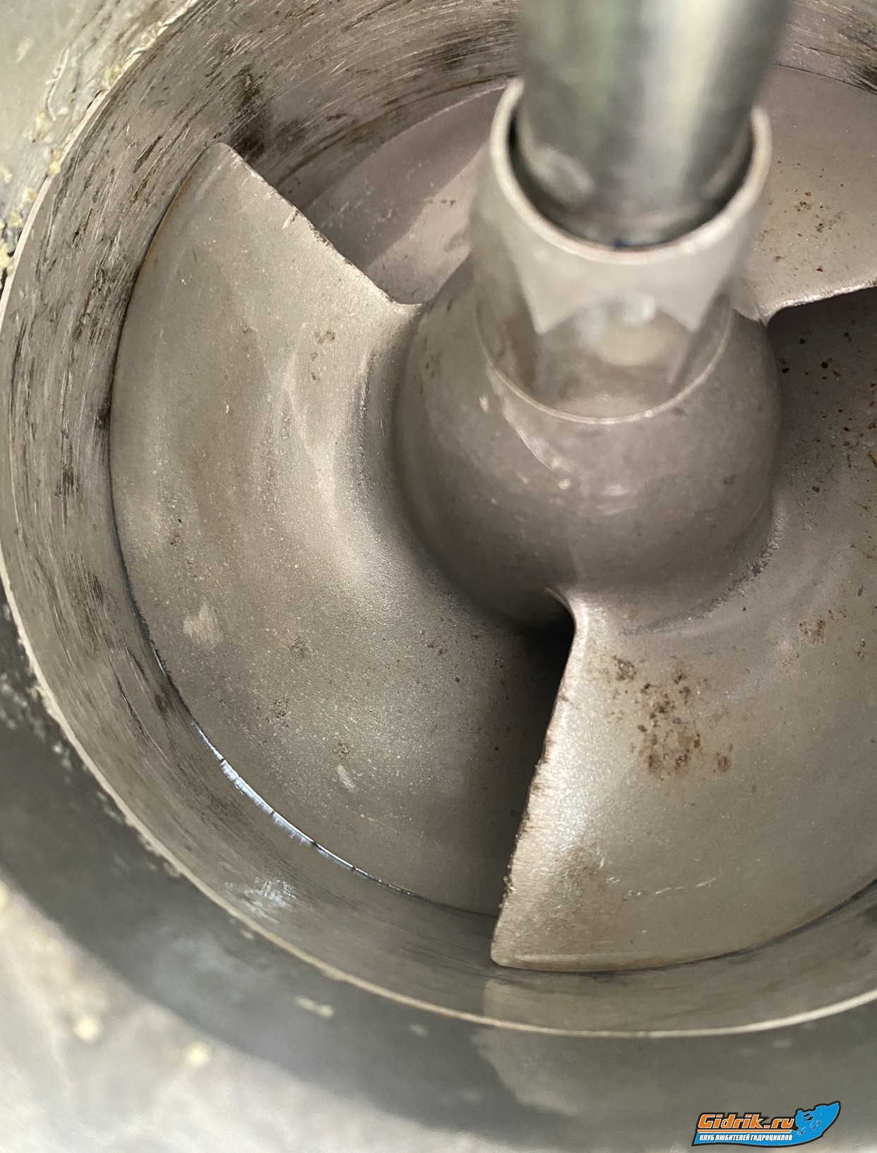

Комментарий к файлу: На фото кажется что большой зазор , на самом деле там 0.35 щуп. Это так отсвечивает. Я не могу понять какой это винт))
4265718F-99CD-4004-B6ED-EE4AB0A47168.jpeg [ 372.48 КБ | 6284 просмотра ]
3EF592F1-09D9-47CC-9117-1085065C25D9.jpeg [ 431.94 КБ | 6284 просмотра ]

Сообщения: 2628
Оригинальный ямаховский винт, не в очень хорошем состояние, со сдедами кавитации!
А вот от какой модели по мощности хз.
Выньте его, где то должны быть циферки!

А если не снимать , камерой можно залезть посмотреть?
При снятии боюсь что-нибудь нарушить или какой-нибудь болт обломить

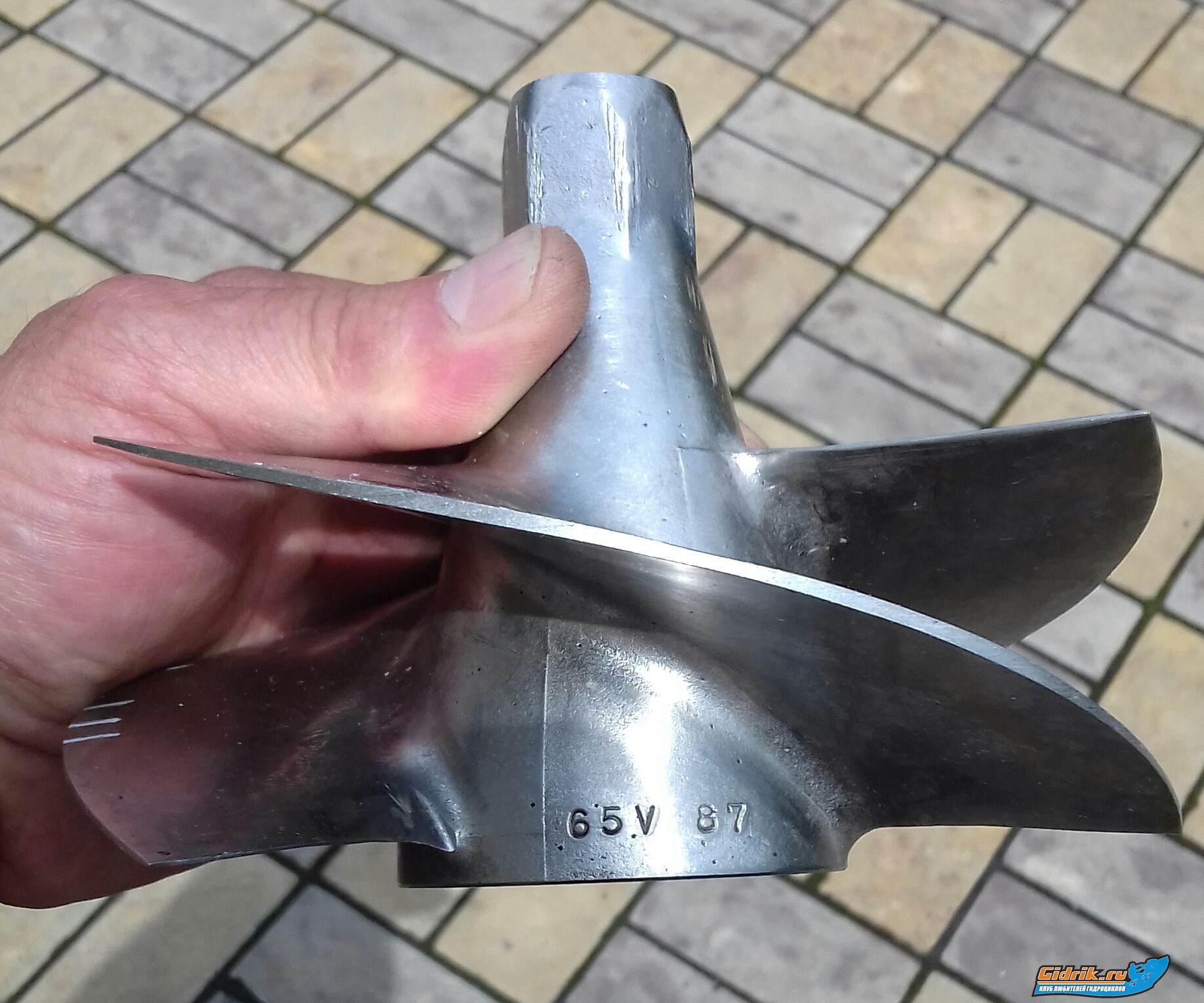

Сообщения: 2628
Пробуй, где то здесь смотреть
20230722_130801-1.jpg [ 517.83 КБ | 6188 просмотров ]
Отлично , посмотрю!!!
