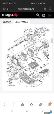

СообщениеДобавлено: 30 июн 2022, 08:21
Зарегистрирован: 08 сен 2017, 21:30
Сообщения: 22
Олег23 писал(а):
Pioneer писал(а):
Олег23 писал(а):
Вы подвесной снимали видели что он норм? Или вы его состояние оценили по валу водомета? Водомет либо крутится либо проскальзывает, проскальзывать он может либо на пром валу либо там где прикручен(но там где прикручен мало вероятно). Если б водомет крутился 8 тысяч оборотов то на глисер вы бы выходили сразу, причина понятна?
При провернутых шлицах , мог бы я 120 ехать по воде,?
Вы от меня что хотите? На глиссере нагрузка на водомет больше или меньше?
Дак я ничего не говорю, про то что шлицы норм, оценил по самому Валу, он как новый и скрежета никакого небыло и нет.. только чутка не понял где глянуть провернутые шлицы?
Screenshot_20220630-080510_Samsung Internet.jpg [ 477.34 КБ | 10548 просмотров ]
СообщениеДобавлено: 30 июн 2022, 08:57
То куда вставляется вал. Что б там посмотреть нужноснять выхооп открутить мотор сдвинуть его и только тогда можно снять подвесной и посмотреть. Вариант второй снять сопло с водомета снять обтекатель и там будет гайка, водомет поставить обратно закрепить, потом на гайку головку и крутатуть , но возможно нужно будет как то заблокировать мотор
