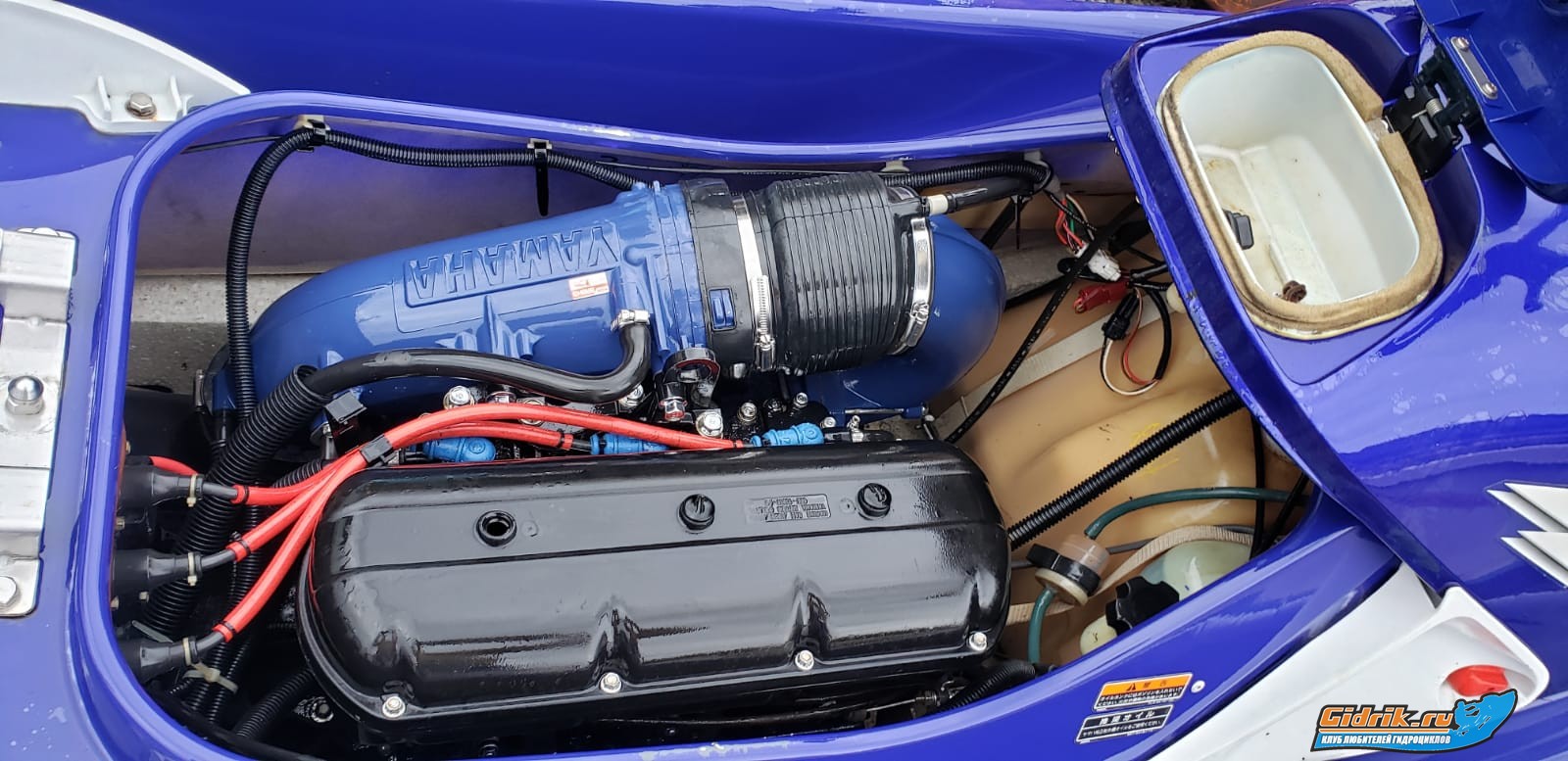

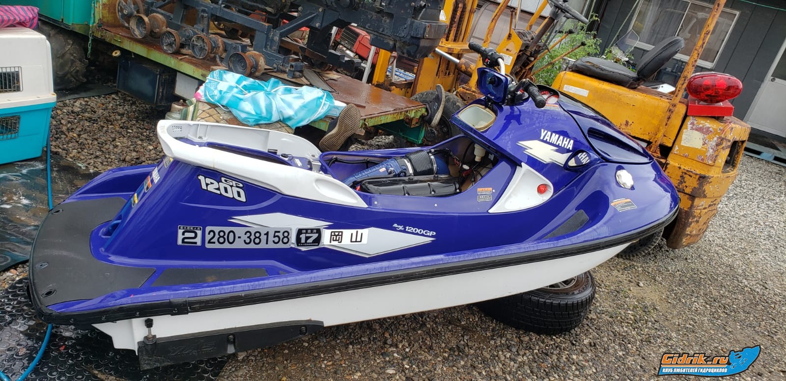

Коля, написал тебе в другой теме, напишу еще в этой, япошки предлагают GP1200 есть у тебя еще интерес или нет?
Сколько по цене? Только двиг. Так gp немного другой, там и лс меньше 120
