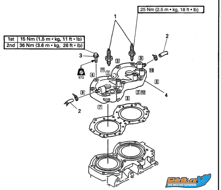

Помогите товарищи на сколько nm затягивать головку блока на Yamaha 700TL стоит тюнинная голова protec прокладка металическая трех слойная
 Заголовок сообщения: Re: Головка блока
СообщениеДобавлено: 27 дек 2020, 14:10
Сообщения: 2628
Согласно мануалу :)
P.S зря 2ю тему создал - не одобрят это :geek:

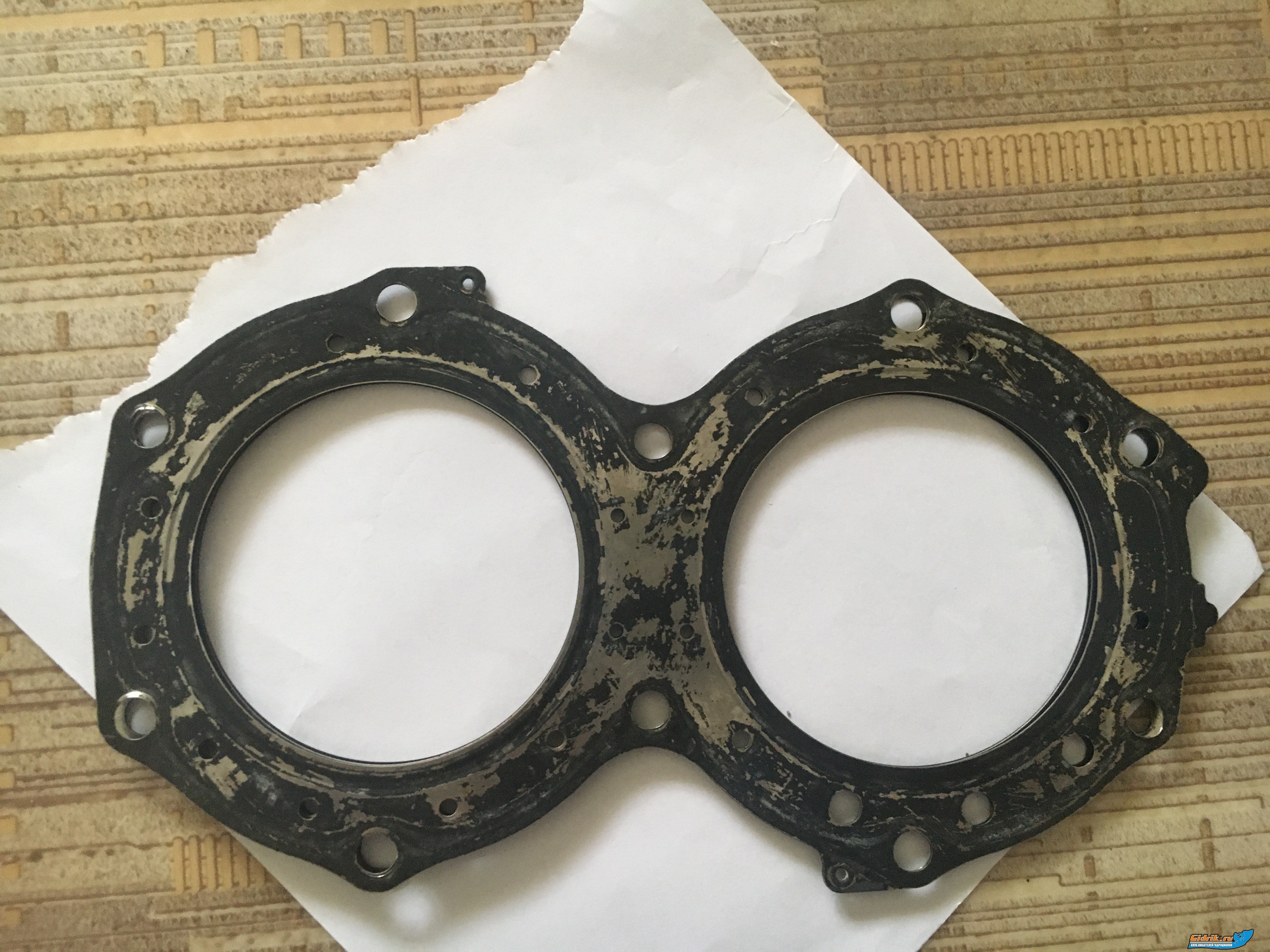

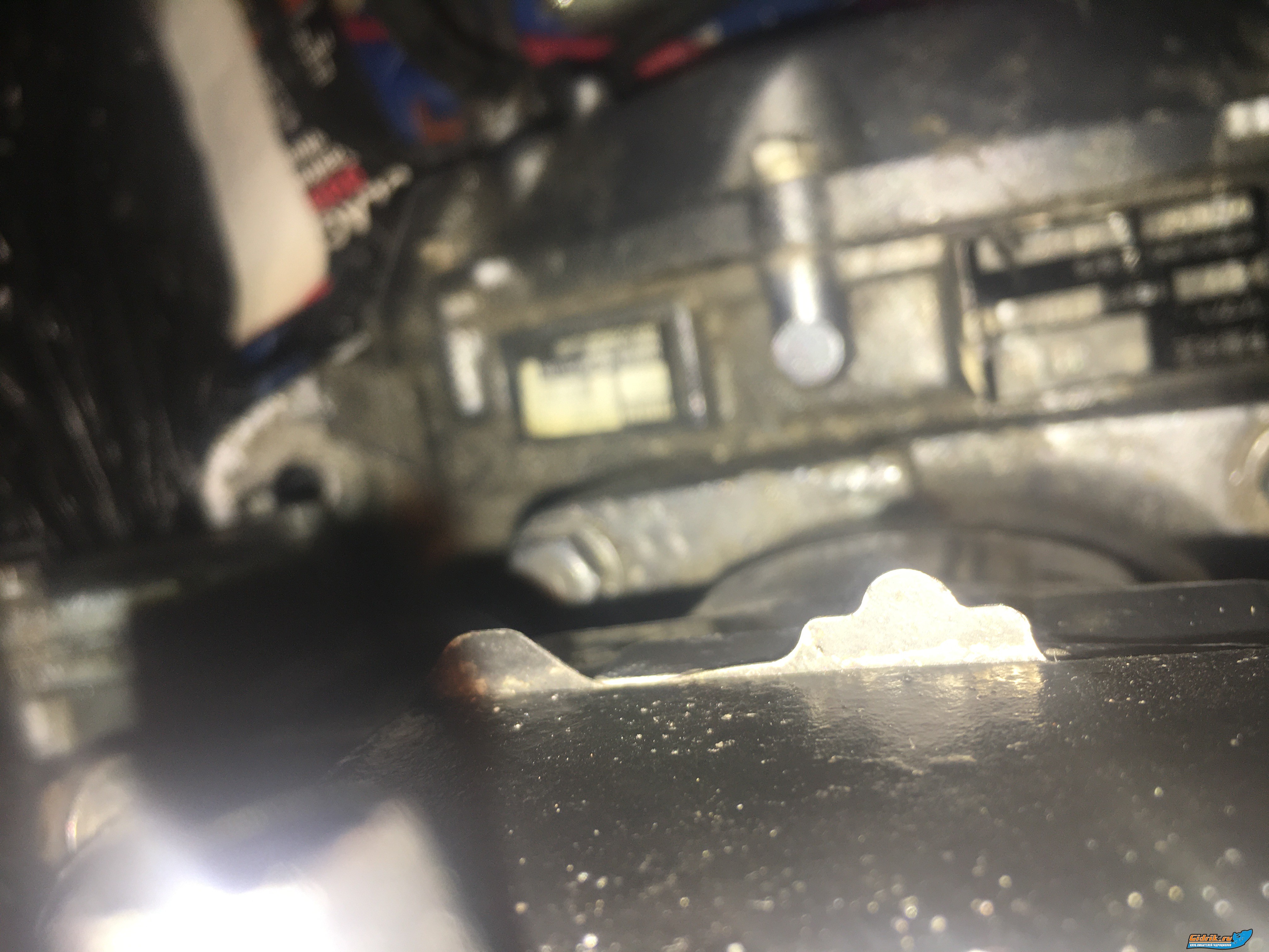

Единственно клепка мешает немного это нечего страшного ?!

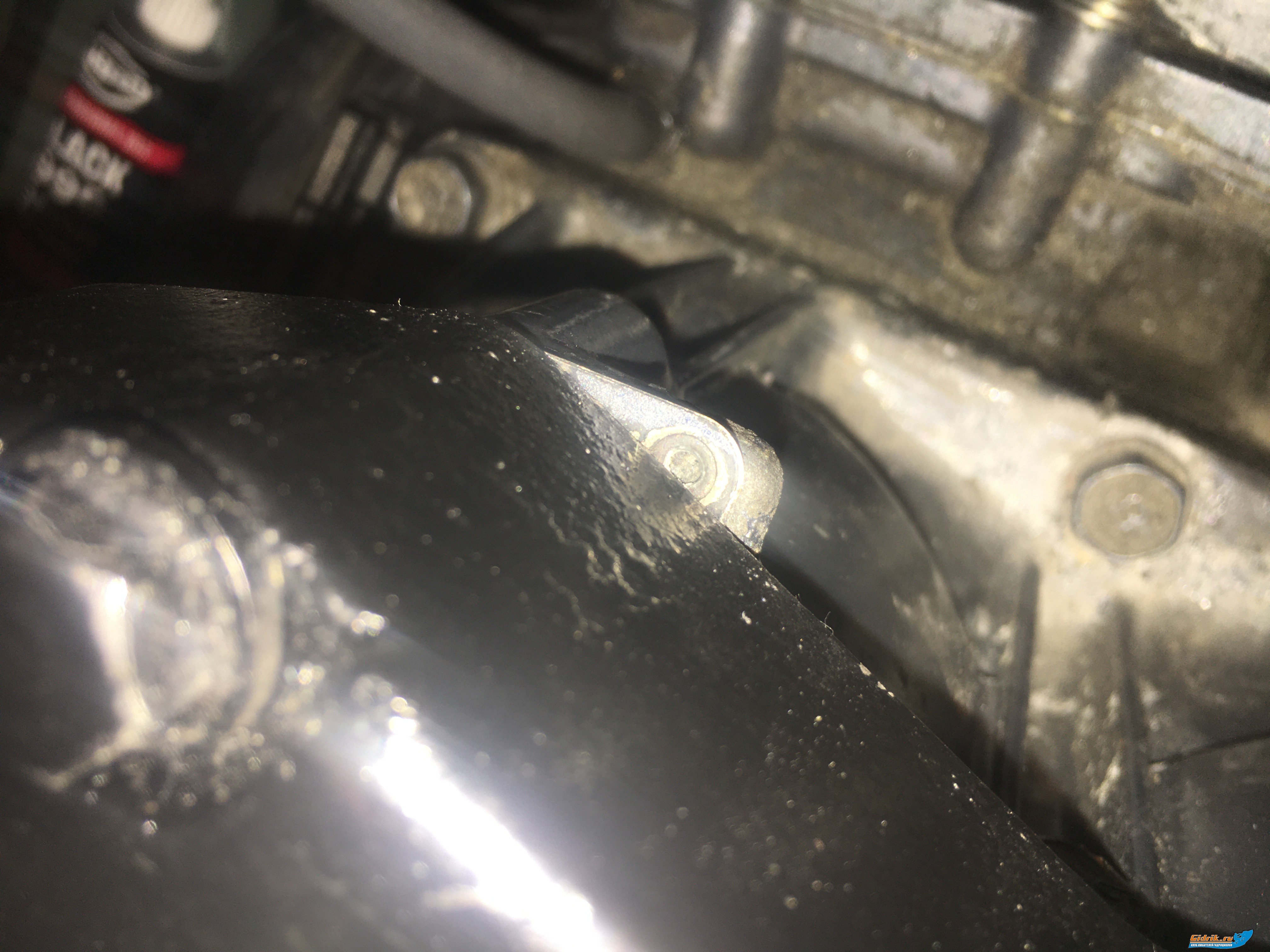

Судя по ВАШЕМУ фото у меня прокладка не правильно стоит должны два усика торчать в другую сторону поэтому они у меня выступают
СообщениеДобавлено: 27 дек 2020, 23:33
Сообщения: 2628

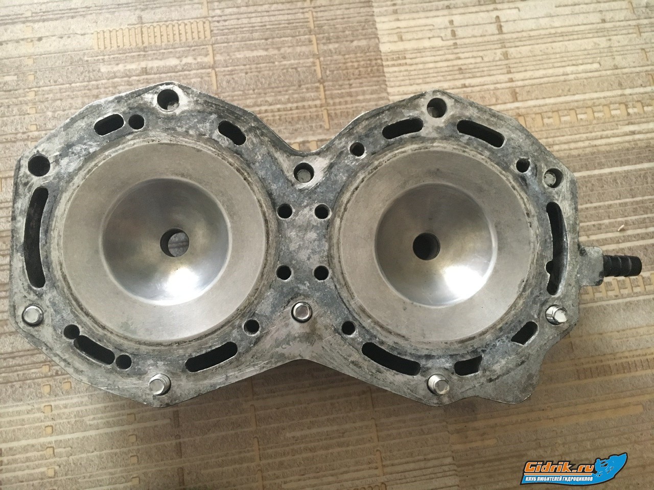

Да не правильно!
Смотри внимательно, на прокладке на заднем цилиндре нет одного отверстия и так же в голове нет канала между 9-10 болта ( он глухой) связывающкго с ОЖ. в прокладке на заднем... отверстие перенесено между 5-9 болтов, большим диаметром 3и отверстия состороны карбов.
По крайней мере так во всех ориг. головах данных ДВС ямаха.
Проблемы (они еще будут) своего, одного и того же мопеда принято решать в одной своей)) теме.

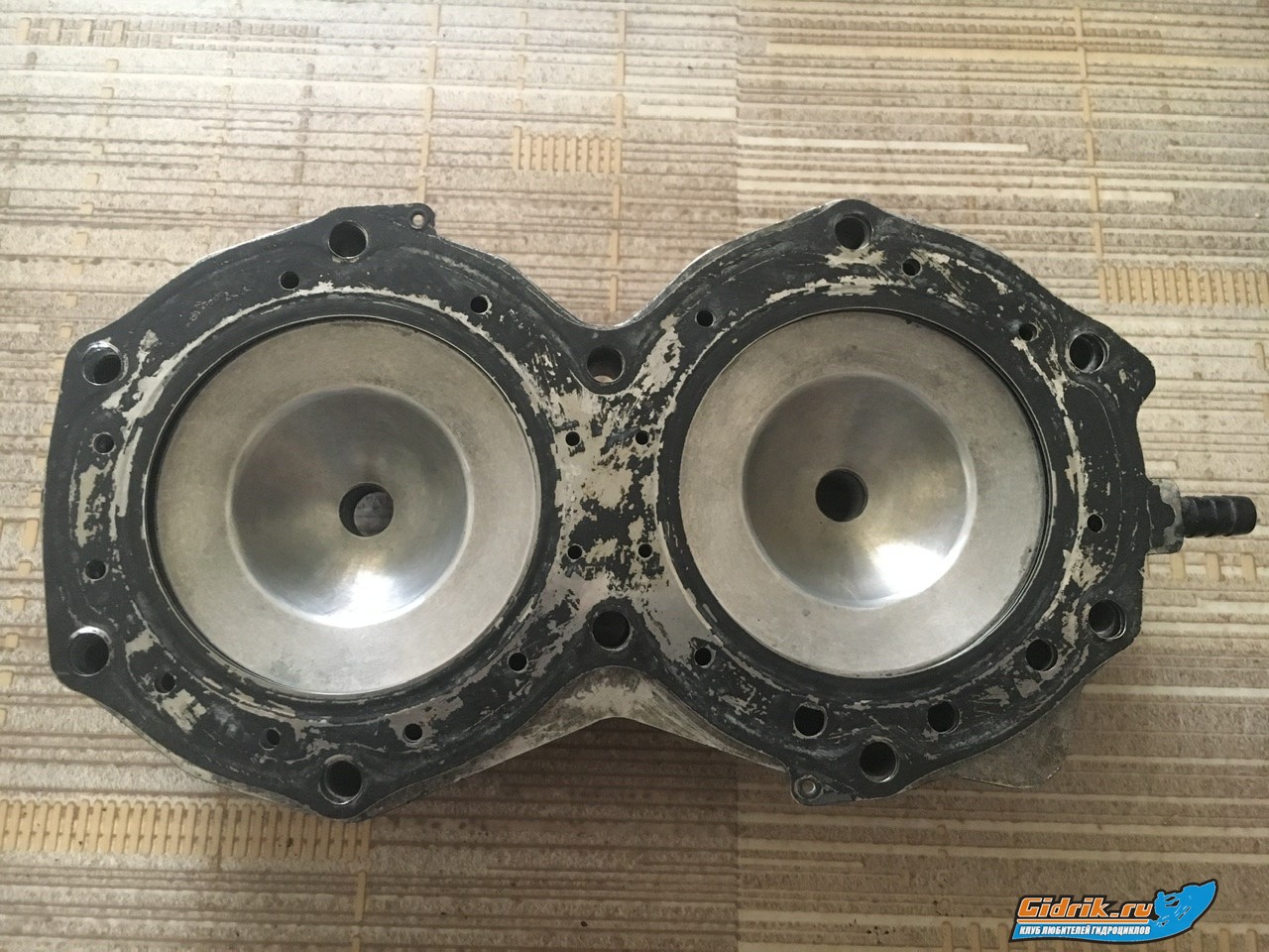

Вот головка
Комментарий к файлу: А вот тюнинная головка
6984BB3E-E46C-4549-B775-75537AA6B062.jpeg [ 329.21 КБ | 6471 просмотр ]
FAFEA038-AC3D-44B1-8773-538CE4FEFBB1.jpeg [ 329.21 КБ | 6471 просмотр ]

Я думаю ставить так теперь
7891B5FA-6F46-43FE-BA8A-0BE775E24646.jpeg [ 327.68 КБ | 6471 просмотр ]
СообщениеДобавлено: 28 дек 2020, 10:12
Сообщения: 2628
:good:

Спасибо огромное Вам затянул до упора думаю 36nm есть в любом случае лучше не перетянуть
