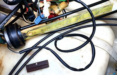

Господа... отять вейвранер мой буянит.
Недавно купил, покатался разок и ремонт. Хорошо, что первым делом я купил себе весло.. ладно..
Сегодня проблемма такая.. ну и не только сегодня. Вообщем бенза полный бак, а датчик пишет, что на дне. Пищщщиииит очень. Потом он вообще подумал , что бенза нет и заблокировал стартер. Типо бенза нет, так и заводить нехер.
Вопрос таков... можно ли заглушить датчик.. чтоб все время полный показывал?

Разбирал колбу.. все в порядке и поплавок и все чисто... вот сам датчик
Судя по всему проблемма в схеме.. где пайнуть, чтоб на самой высокой точке показывало?

Если ты хочешь что б у тебя полный бак всегда показывал просто на приходящую фишку к баку замкни контакты на ней и все будет полный бак.
Это точно? Я не спалю там ничего? Кто -то так пробовал уже?
 Заголовок сообщения: Re: Waverunner xl 1200 топливный датчик...
СообщениеДобавлено: 15 авг 2020, 08:08
Колямба X3M писал(а):
Точнее некуда.

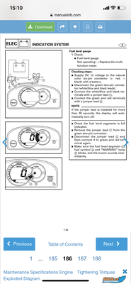

Смотрим мануал

Смотрим мануал
Спасибо, дружище... пока другие умничают, ты помог. Все получилось.
