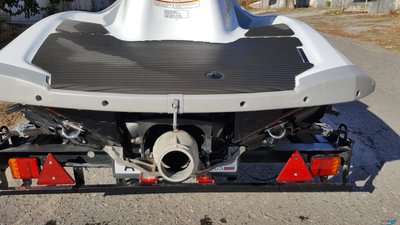

У меня крепится вот так. И по трассе и по оврагам всё отлично.
Проушины не штатные? Ремни тянут вперёд, как то не смотрится надежно, т.к. и лебедка и ремни тянут в одном направлении, если нос подпрыгнет корпус пойдёт вперёд и крепления потеряют натяг.
И ещё вопрос, для чего крюк на корме гидрика?

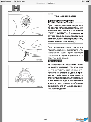

Могу ошибаться, но на сколько я помню, в инструкции по эксплуатации на гидрик Yamaha vx 1100 сказано про задние прокшины что не крепить за них при транспортировке, чтоб не повредить корпус.
А по моему сказано что они как раз для крепления при транспортировке, а вот лыжи к ним цеплять нельзя.
Картинку из описания прилагаю.
