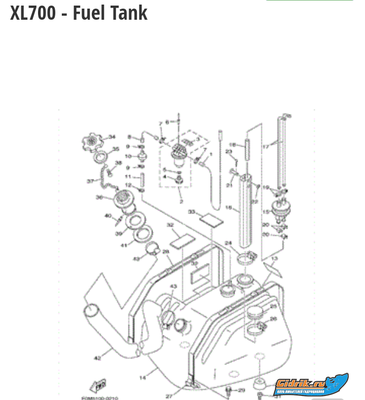

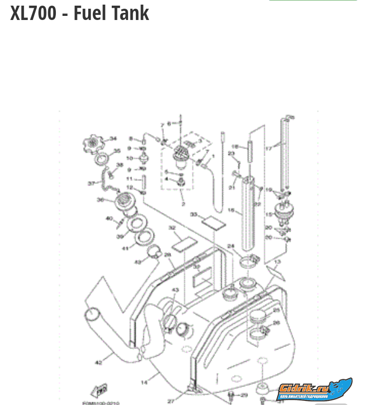

Эвакуатор писал(а):
Добрый вечер! Не думал я, что мы третью страницу из-за меня любимого будем обсуждать))
Но смотрите, с бензобака идет шланг вверх под панель приборов, там пластмассовая колба стоит, типа сапун. Я ее проверял, она работает в две стороны, то есть бак дышит. Крана у меня нет. Шланг напрямую идет к крабам, если залит полный бак и я шланг с карбюратора снимаю и снова надеваю - все, заливаться уже двигатель бензином не будет, даже при полном баке.
Я так понимаю, что происходит типа какое-то разряжение, но поскольку бак дышит, кажется, что карбюраторы вакуумируют и засасывают бензин. Но может я и глупость говорю.
Сергей,инжектор ставь и закроем тему :lol:
