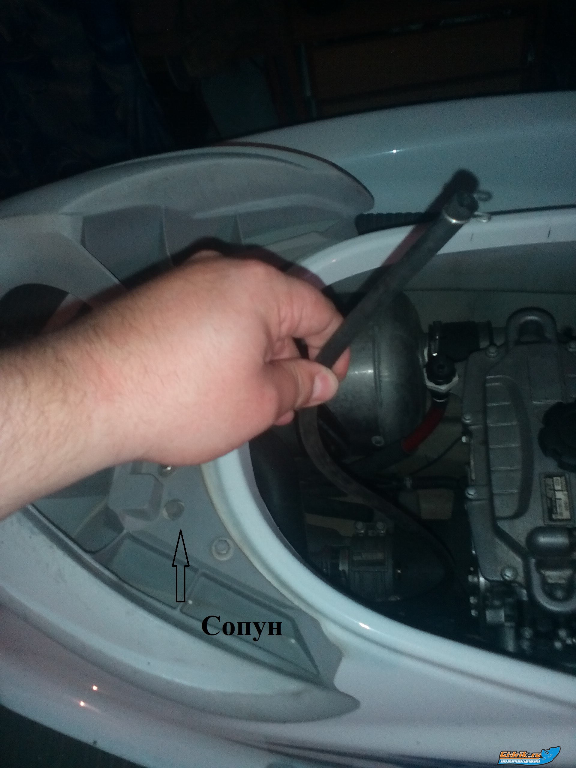

Вечер добрый!
Мужики выручайте!!!
Что за трубка (фото прилагаю), не могу понять куда ее прикрепить?? Схему найти не могу.
Под седлом от этой трубки есть пластмассовый сопун, на другом конце трубки хомут.
Гидрик привезли транспортной. когда получил трубка лежала на дне моторного отсека.

С кислотного АКБ если рядом таковой находится. имхо.

Да, так и есть

Во поворот))) всем спасибо

На АКБ, если б было охлаждение, то хомут был бы другой.

Нет на АКБ никакого дыхательного патрубка, что ее можно убирать?

Заткни

просто примотай к чему нибудь внутри чтоб на вал не намотало ее и все , на некоторых акб есть вывод под газы

+100500

Ок, спасибо
