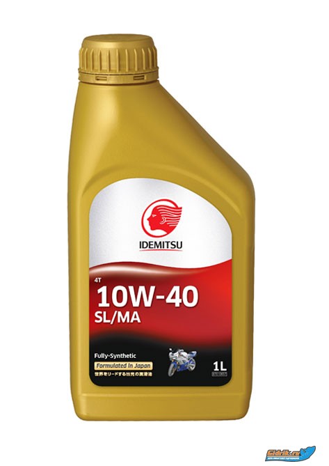

Собираюсь лить это. Ямаха VX1100. В машине работает нареканий нет. 600р литр
idemitsu-4t-10w-40slma.jpg [ 34.89 КБ | 11441 просмотр ]

А машину до скольки винтишь? Если ты на этом масле дубасишь постоянно в районе отсечки и нет проблем тогда конечно лей, у этих моторов 11000 оборотов на которых он 95-100 % времени работает
 Заголовок сообщения: Re: вопрос про масло 4т
СообщениеДобавлено: 14 фев 2017, 20:47
Хочешь сказать это масло не подойдет?
Машина естественно в районе 3 тысячь,другая 4тысячи.
Двигателя в нутри как новые.
СообщениеДобавлено: 15 фев 2017, 04:28
Сообщения: 312
Seadoo GTX 215 s/c
Kawasaki ultra 250x
Поблагодарили: 13 раз
я в каву лью 15-50 мотюль для мотоциклов, не могу тебе сказать ничего про твое масло, но сравнивать режим работы до 3000 и постоянно 11000 не коректно , люди ездят на роснефти без проблем и говорят отличное масло , у меня мотор 15 минут на машине не выдержал когда я с залитой роснефтью с положеной стрелкой дубасил , надо было доехать то всего 200км я залил эту помойку , подумал да что там приеду поменяю , ну и мотор стуканул на больших оборотах, масло аж на потекло с нового сальника как вода , не выдержало температуры

IDEMITSU 4T 10W
40 SL/MA FULLY
SYNTHETIC
представляет собой пол
ностью синтет
ическое
моторное масло для двигателей
мотоциклов, специально разработанное с использованием улучшенных
синтетических баз
овых масел. Прекрасно защищает
двигатель от износа и
увеличивает срок
его
службы.
Кроме того, специальная рецептура обеспечивает значительную экономию топлива
при сохранении
необходимых фрикционных свойств
СообщениеДобавлено: 15 фев 2017, 08:53
Думаю должно выдержать большие обороты. Пока ни кто не отговорил
СообщениеДобавлено: 15 фев 2017, 16:53
Сообщения: 1248
А при чем тут обороты в двигателе четырехтактном с потшипниками скольжения в коленвале ? Главное стабильность масляного клина ну и добавки разные в масле в том числе обеспечивающие эту пленку между коленвалом и вкладышем - и без разницы какие там обороты .
