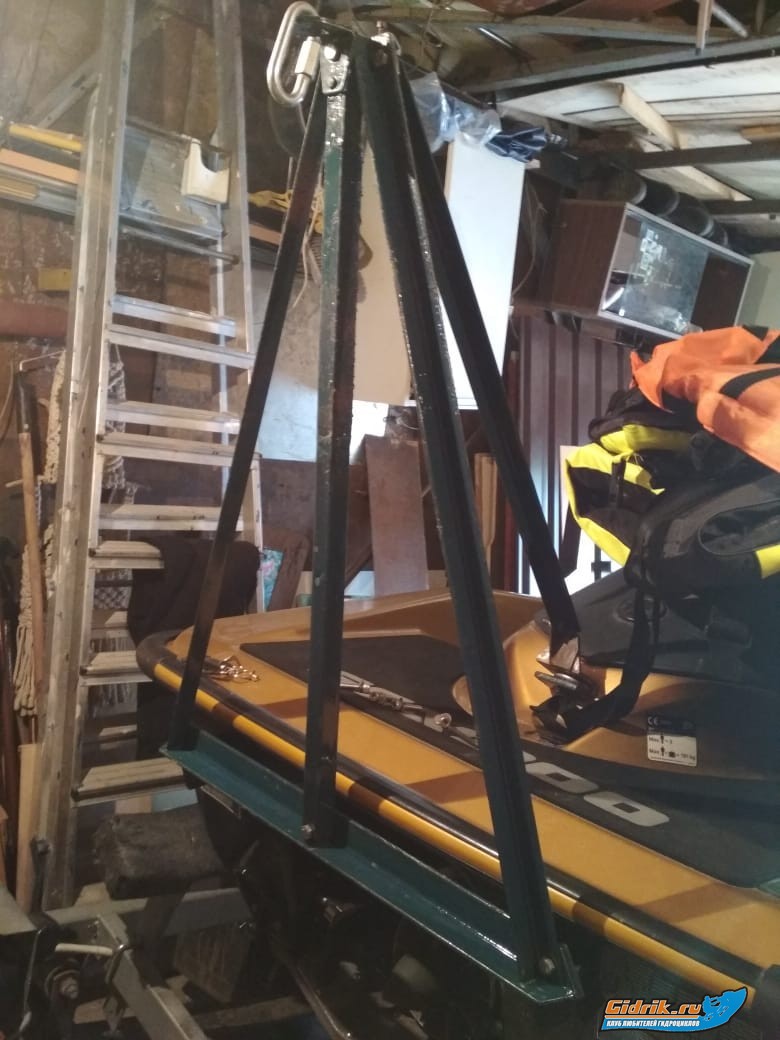

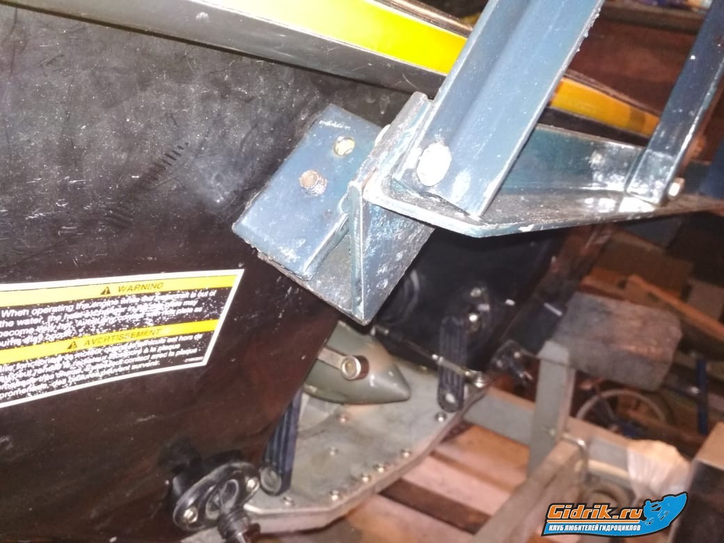

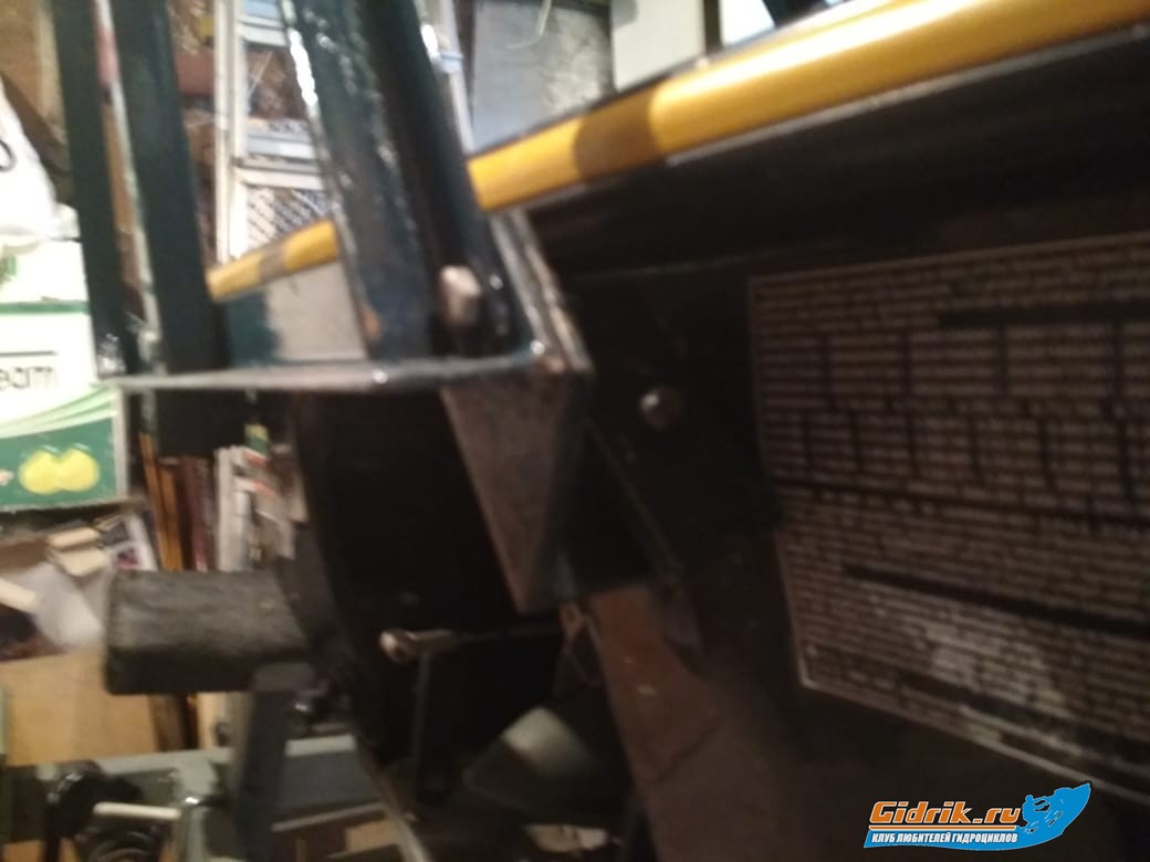

Здравствуйте!
Подскажите, использование такой стойки для крепления фала вейкборда (водных лыж) может привести в вырыванию петлей крепления из корпуса гидроцикла? Кто-нибудь использовал подобные конструкции? Целесообразно использование такой стойки?

СообщениеДобавлено: 31 авг 2018, 18:21
Эт что за конструкция?
СообщениеДобавлено: 31 авг 2018, 18:47
Эт пипец... есть оригинал так почему не сделать...

Оригинальный подходит для BRP модификаций: RXT, GTX, Wake pro, GTR, GTS.
А у меня RSP.

Нафиг эта конструкция вообще нужна ? Таскаю и лыжи и вейк, даже двух одновременно, проблем никаких за штатное ухо зацепить.

Ну высота ж наверное единственная проблема. Чем выше трос прицеплен, тем легче из воды выйти. А оригинал стоит поди как чугунный мост. Нормальная короче приблуда. В принципе все точки крепления по отдельности выдерживают и вес человека и нагрузку буксировки. А здесь нагрузка разделена между ними тремя. Не должно рвануть.

А дырки в корпусе? И как без лыжника с этой байдой кататься?
Не кретично. Даже девочки без подготовки встают на вейк без особых проблем) Дырявить лодку и ставить эту конструкцию я бы не стал.

У нас по закону нельзя и этоПравильно... гонять лыжника на 3х местнике второй сидит на оборот и говорит водителю что делать смотря на лыжника

интересно как он с воды будет залазить на него. сбоку? стремена с лошади прикрути тогда
