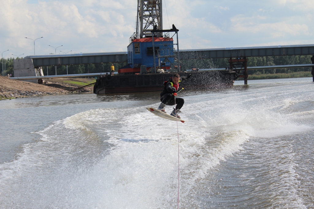

вот тут хорошо видно и доску и крепы, такую пожалуй не стоит брать :)
Slingshot Reflex и крепы Slingshot RAD
Крепления с внутренним сапожком. Двойная быстрая шнуровка, отдельная шнуровка сапожка. Ростовка доски 145см. Крепления 11US
Что думаешь?

Доска нормальная, а крепы для начала можно и попроще, в эти будет весело болтаясь в воде залезать :)
И ты один катать собираешься? Вот в открытые крепы несколько размеров влезают....
Возьми какую нидь джобу открытыю с быстрым шнурком или на липучках, размер там вроде 8-11 бывает. Нармуль будет, за гидром все равно выпендриться сильно не удастся ;)
