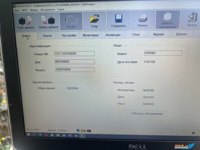

Вчера прошил диусом моторник заводской прошивкой, результата не дало.

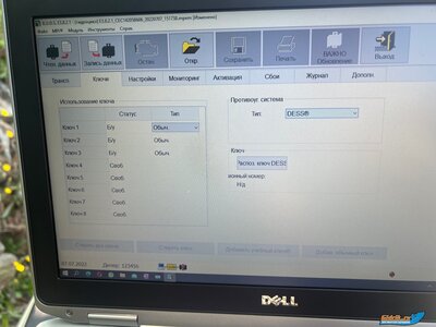

1. Ключи записаны как обычные. скрин приложил

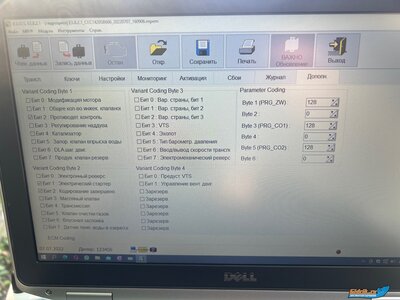

2. Вопрос по user-menu - кто-нибудь знает, как на этой модели правильно выставить галочки?
у нас rotax 215 (турбо). Пробовали менять по порядку, толку не дало...может здесь что-то намудрено, знать бы, как выставить по-заводскому... скрин приложил

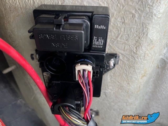

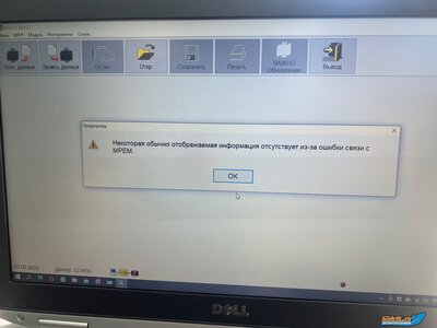

3. При первичном опросе выскакивает предупреждение, что не вся информация отражается из-за ошибки связи с MPEM. Сам блок на месте, сухой, фишки в норме. Активный тест клапанов и датчиков проходит, не знаю, это сообщение у всех так выходит, нормально это или нет?
Мотор не перебирали. Моточасы 54 - родные. Лодка только пришла из Японии, повторюсь, чек загорелся после прошивки ключей и рыскания по менюшкам местным "спецом".

Подкиньте блок другой как вариант
вообще должна стоять галка на Bid 6. поэтому и чекэнж нивидим ;)
СообщениеДобавлено: 09 июл 2022, 03:39
Зарегистрирован: 06 июл 2022, 07:39
Сообщения: 7
Техника: BRP sea-doo sportster 215 2006
bid 6 byte1?
