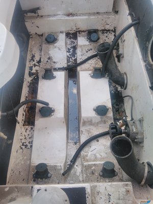

Здравствуйте достался корпус от yamaha ls2000, без моторов.появилось желание поставить туда один двигатель от пежо 407 3.0 л и записать от него 2водомета.но не знаю что выбрать ремни,цепи.... Может кто-нибудь уже сталкивался с такой проблемой или есть толковые идеи как это можно сделать.буду рад любой информации.

https://www.youtube.com/watch?v=nEPNWPaf8e4 вот посмотри что будет с ремнями

Только прямая передача через вал

нужно через редуктор делать. Так как на fx160 и подобных сделано. на прямую если делать сразу с колена то думаю плохо поедет. У нас во Владивостоке хондовские моторы ставят на лодки k20a, k24a. Знаю человека который занимается этим.

Карданом было бы самое простое.но не получается не позволяет место .поэтому и хочу пробовать уменьшить расстояние за счёт ремня.спс за видео я искал что то подобное.но не мог найти.единственое у них на видео шкивы очень маленькие я планировал ставить как мин 200мм чтоб уменьшить излом ремня и тем самым увеличить прикосновенность ремня со шкивом.может ещё кто что нибуть подобное видел в нете

Ну на видео ещё видно что натяжитель у них прилично уже ремня, КМК это плохо.

промышленные зубчатые ремни вполне подойдут. они любой ширины есть. можно тупо рассчитать и изготовить колёса зубчатые под конкретную мощность и обороты. естественно ремни грм не подойдут. на паларисах рмк крутит же гусю ремень и аэролодки . тем более в данной конфигурации как у топикстартера можно колёса большого диаметра поставит что только увеличит ресурс. думаю даже надо повышающию передачу делать. и я бы сделал мотораму со всей передачей и через стандартные демпфера поставил бы. думаю радиальную нагрузку эти валы не выдержат

а я бы не мудрил, а сделал как должно быть. ибо выход бабла я думаю будет одинаков.

Да дело не в том чтоб купить моторы оригинал.проблема в топливе у нас в Латвии литр бензина стоит 1.25 Евра то есть если два мотора то это 80 Евра в час как то курчаво.я столько не зарабатываю чтоб столько тратить.вот поэтому и пробую придумать что то интересное и бюджетное.а вот идея Алексея мне понравилась.вот только с скоростью повышающий я не понимаю.а впринцепе остальное я так и думал делать.алексей а как можно сделать скорость? И потянит ли мотор он всё-таки 210 ЛС а в оригинале 270…

И ещё меня в оптибелт уговаривают поставить плоские ремни но я как то сомневаюсь что они не будут проскальзовать,......
