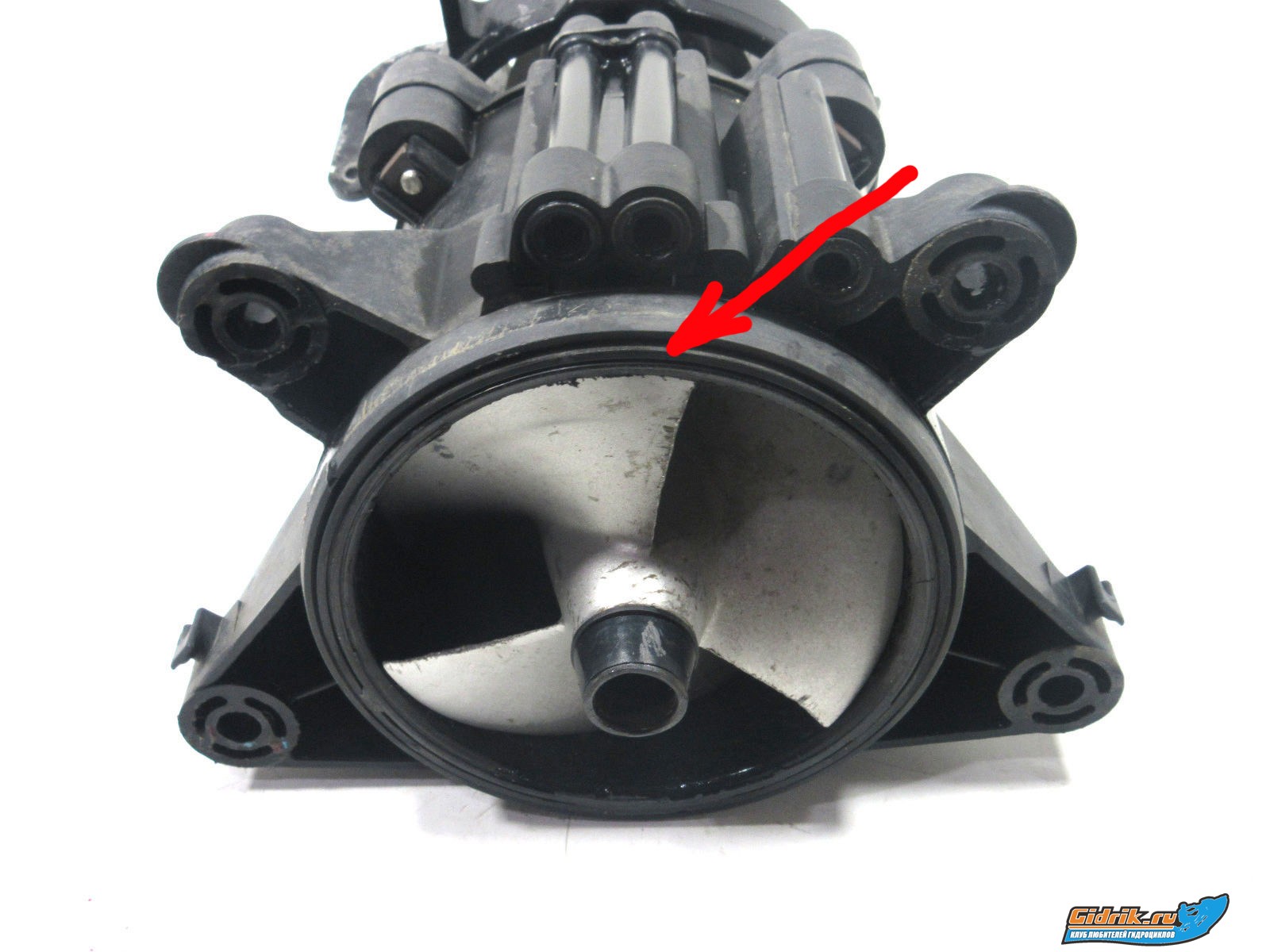

Как по фото и не сильно убийственный зазор. А щуп засунуть?
 Заголовок сообщения: Re: подвесник вместо стационара?
СообщениеДобавлено: 25 ноя 2016, 00:03
зазор норма.... проверяй карбон... графитовая втулка...

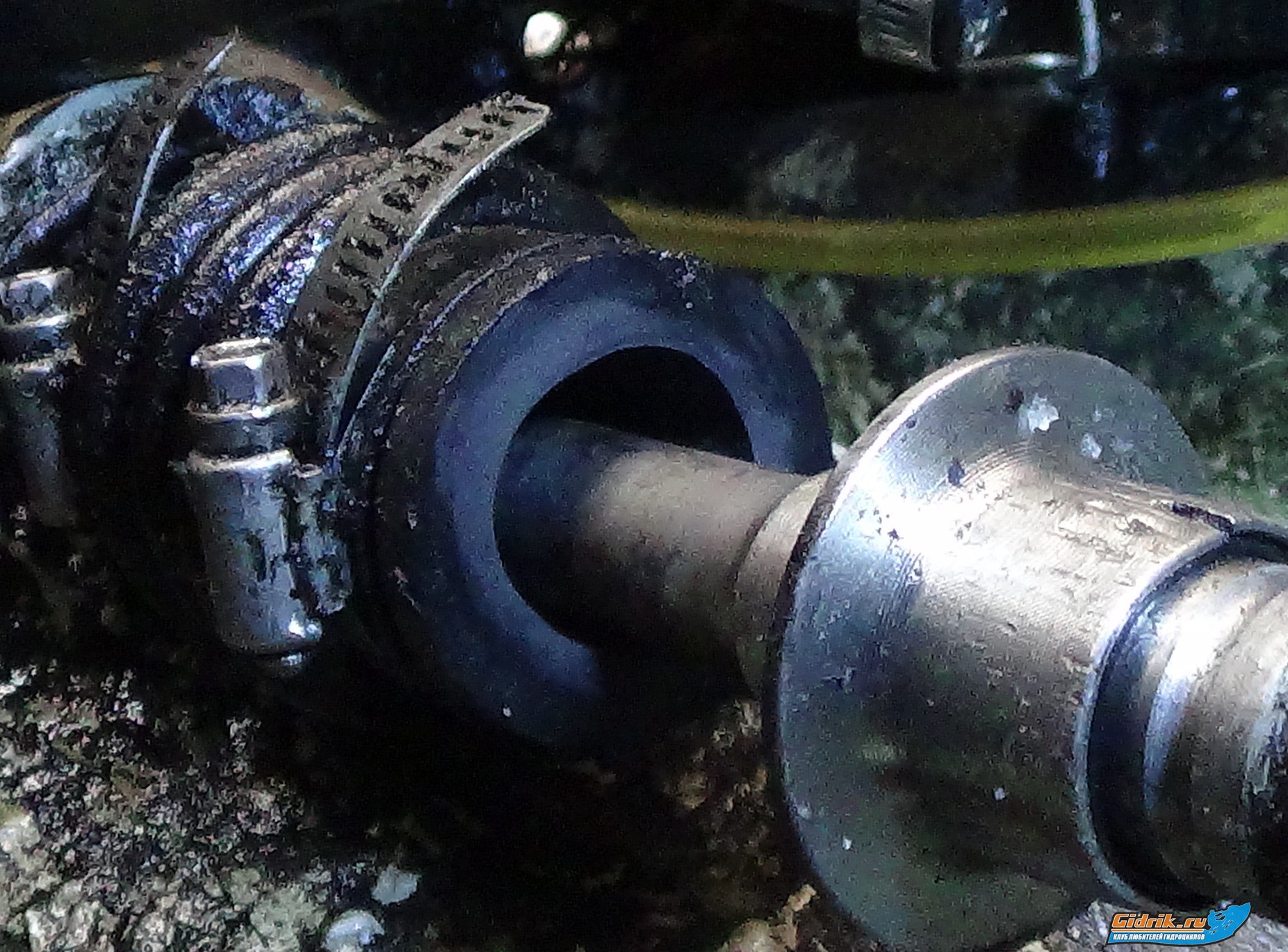

и где резинка?которая на винте стоит...и фото карбона он на валу после мотора стоит... я понимаю -30 у меня ночью +19 но телегу готовят зимой....

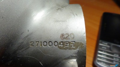

номера какие то бессистемные. винта два. совсем не тянет №620271000497. № винта с которым на видео катался 204 160 050. Если про резинку которая на соединении винта с валом, то резинка порвалась после того как какую то крысу на вал намотал. от животины одна шкурка осталась, но крепкая и покоцала резинку в хлам. Второй винт открутить не смог - номер смотрел при помощи фонарика и зеркальца.сфотографировать не смог.

Номер 271000497 вроде родной для спидстера 1996

про этот графит разговор?

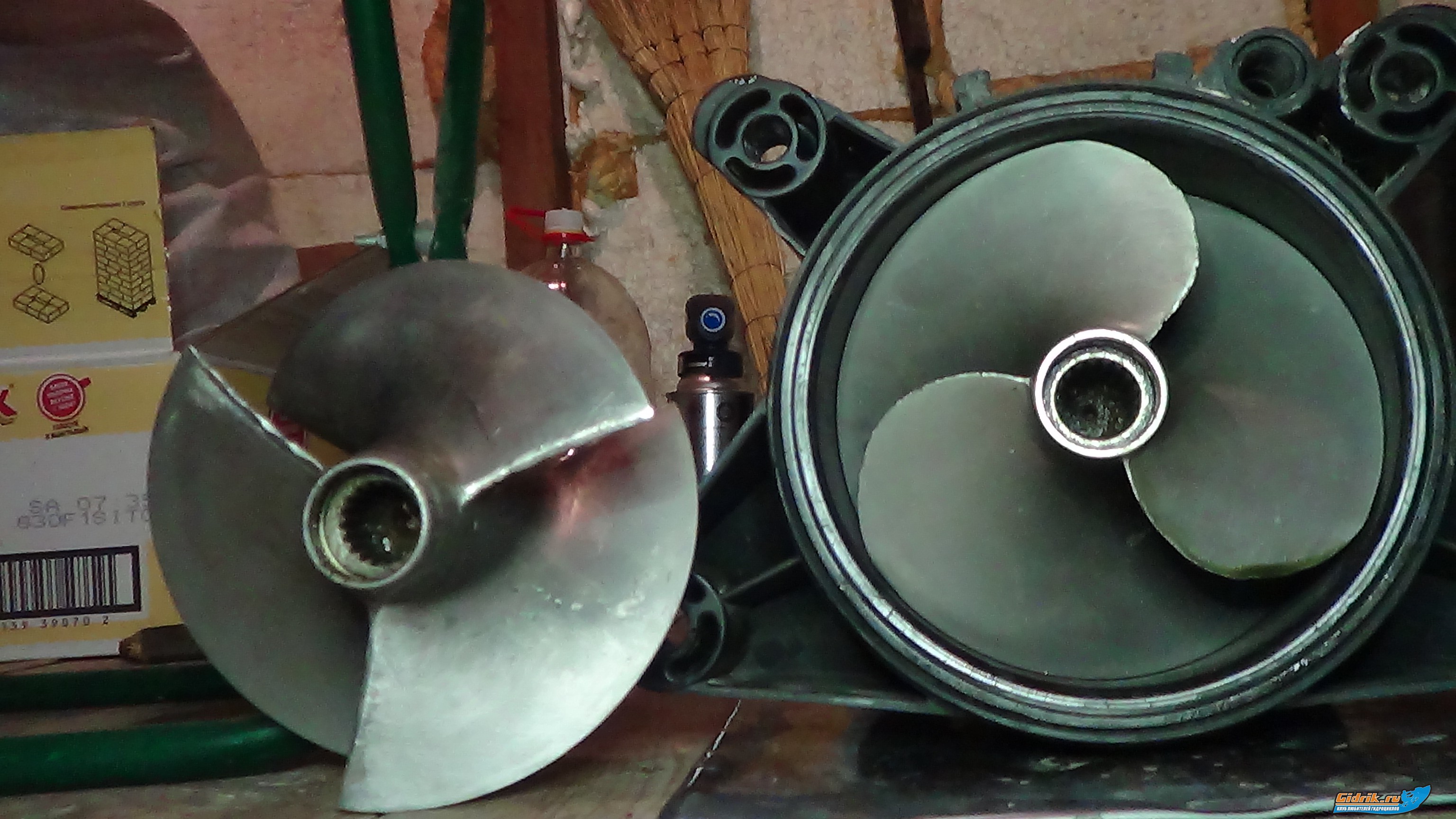

на родном совсем тупо! с 2 пассажирами на глисс вообще не вышел. заменил на другой - туповато но на глисс вышел. у второго винта и форма лопастей другая
не мудрено...тут какой то Кулибин лопасти уже попилил...взлетать видимо собирался..
ну так вроде жив курилка...покоцанный правда..да и щель видна между винтом и кольцом.
204160050-это для 1998 Challenger 1800, 5611/5616- поэтому он видимо тупо не раскручивает мотор, поэтому и выход на глисс тяжеловат.
271000497-это для 1996 Speedster, 5894
1996 Speedster, 5897
1997 Speedster, 5602/5608
а вообще, я думаю для такого года техники-пластиковый водомет уже раздуло...и любое установленное новое кольцо-уже изначально имеет критичный зазор.
и кстати..вы резинку уплотнительную сняли или ее там нет?

про вздутие водомёта много писали...есть треснутые на 4х тактниках..... но на видео он в отсецку не идёт
у него всё до кучи собралось.....

водомет менянный, лопасти, да, попиленные, резинке каюк пришел(см.выше)
