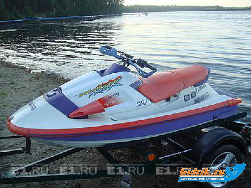

День добрый!
Есть данный гидрик, 1998 года, карбовый, в прошлом сезоне замена поршней, колена, шатунов, подшипников, короче всех кишков........работал отлично, откатал немного (часов 15-20).
вот такой
далее:
Сецчас на холодную заводится отлично, работает хорошо, звук живого мотора (смотрел надежный моторист), затем резко! после небольшого прогрева начинает чихать, пердеть, трястись, на газ не риагировать.........моторист сказал что сам мотор как часы, говорит проблема в зажигании...
разобрав переднюю крышку, с помощью съемника сняли эту "большую круглую хрень с венцом", далее там две обмотки и датчик, с виду все в норме. Советуют проверить этот датчик, мануала нет, не знаю какое там сопротивление должно быть нормой...............другие говорят что возможно дело в водомете, типа мол износились, подзагнулись лопасти и следствие ................
ко что может подсказать, посоветовать..............про датчик, водомет или иные причины.
Спасибо.
