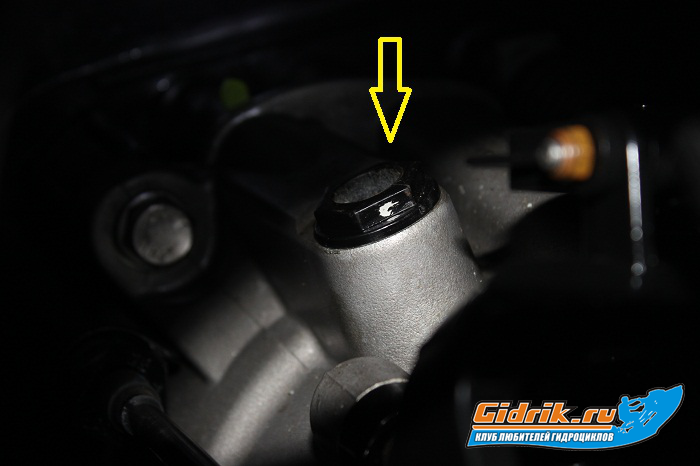

что за пластиковая гайка на корпусе водомета? клапан какой то?
464053.jpg [ 231.42 КБ | 5538 просмотров ]
СообщениеДобавлено: 27 сен 2012, 11:35
Сообщения: 730
Техника: RXP-X260, 1000 X-mr
Откуда: Воронежская обл.
это фильтр заборника для воды для охлаждения выхлопа и интеркуллера. если его выкрутить, там увидишь штучку с дырочками, типа сетки. изнутри водомета есть отверстие, в которое давлением водомета подается вода.

Ну вы блин даете,уже банить собрались за вопросы!? Спрашиваю потому, что в этом самом месте вчера у своего друга на RXP обнаружил смятую бумагу, на фотке видны следы от бумаги,не могу понять только, как он катался, или же это было сделано позже, но по виду бумага уже побывала в воде. Посмотрел у своего гидрика, там чисто все, поэтому и спросил, чем черевато забитое отверстие.

Выкрутили сегодня эту штуку, в ней оказывается нет сквозного отверстия, бумага просто тупо забилась в углубление.теперь хоть стало понятно все. Вопрос снят. Всем спасибо.
