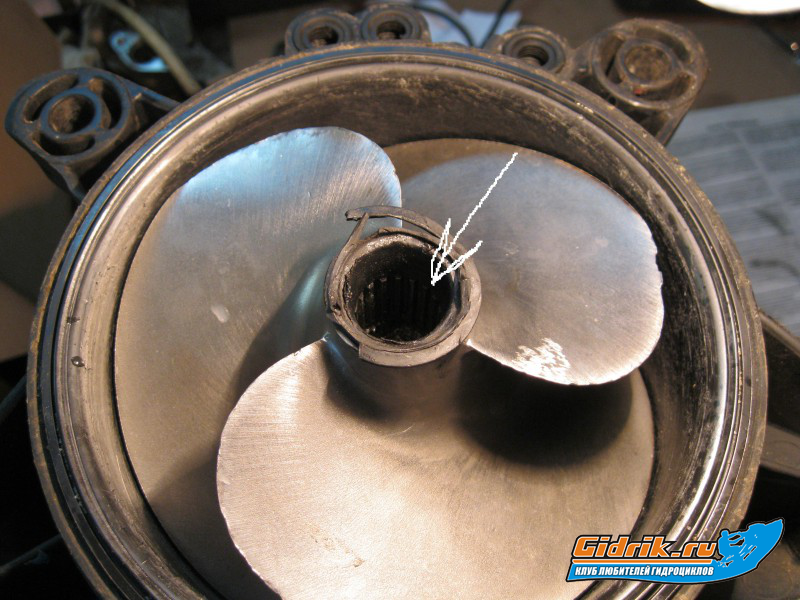

Доброго времени суток всем. у меня возникла следующая проблема: вчера оборвало на карданном валу резинку (пыльник) которая крепится от корпуса к маховику, моментально вода стала прибывать, на берег вытаскивал половина движки было в воде почему разорвало непонятно. Подскажите пожалуйста как снять кардан? снял водомет не выходит, что тогда только движку снимать чтобы эту резинку одеть. Да и по ходу что то у меня там самопалом пахнет. Если есть у кого может схемы как и что должно быть.Фото прилагаю
открутить мотор,двинуть вперёд.Там должно стоять графитовое кольцо в уплотнении к шайбе.Мануал в помощь вам.

Хелп !!! Поменял пыльник поставил новую графитовую втулку которая под пыльником, ВОДА ПРИБЫВАЕТ.... ПОДСКАЖИТЕ ЧТО СДЕЛАТЬ ???

Теперь такая фигня получается, что все работает обороты двигателя 7000, только идет сильная вибрация как будто в водомете подшипник разлетелся, да и при этом не тянет. Фото прилагаю. Помогите люди добрые кто чего подскажет???
