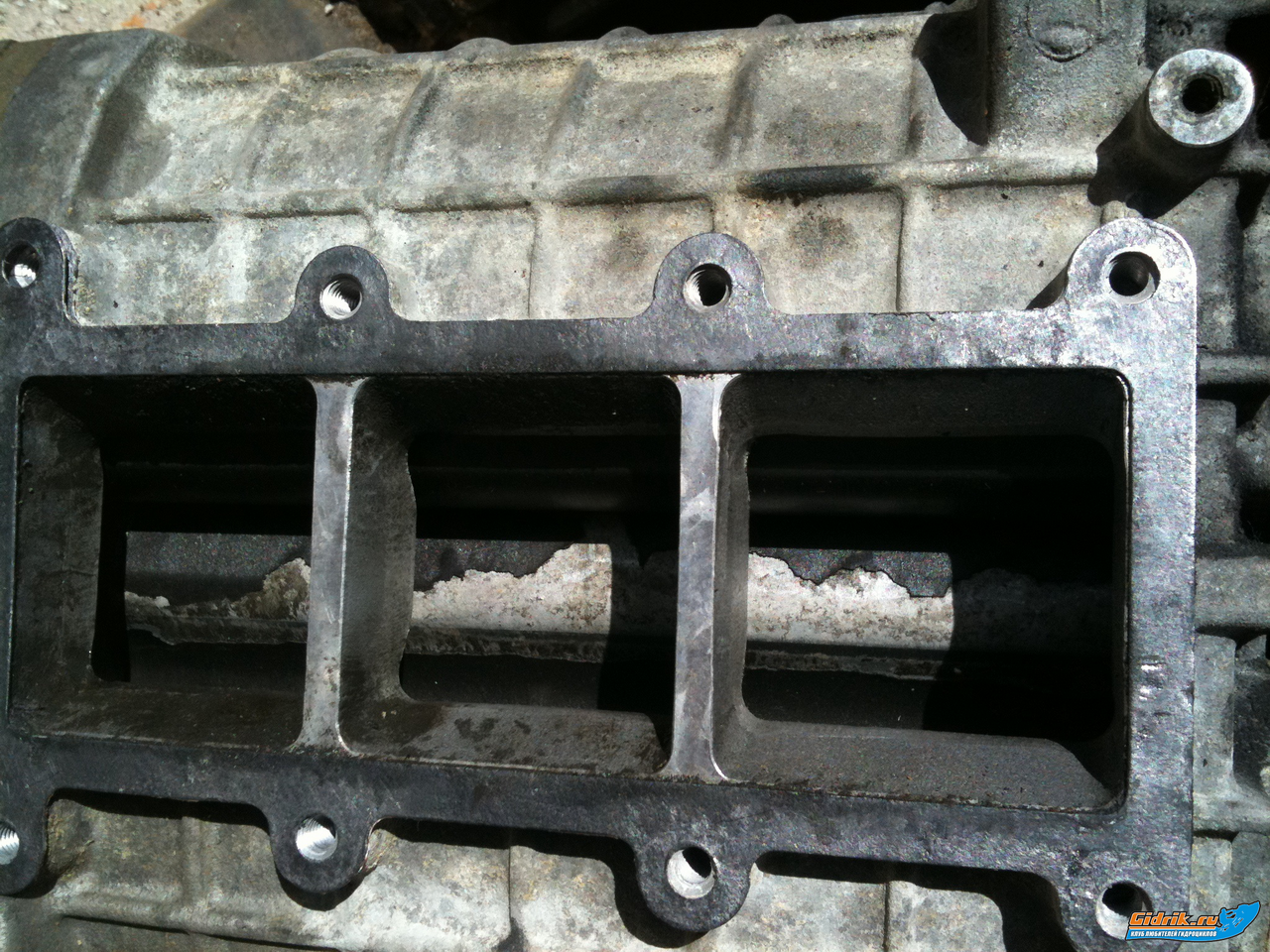

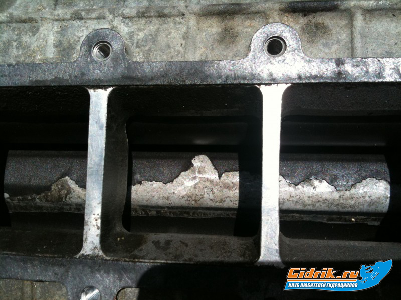

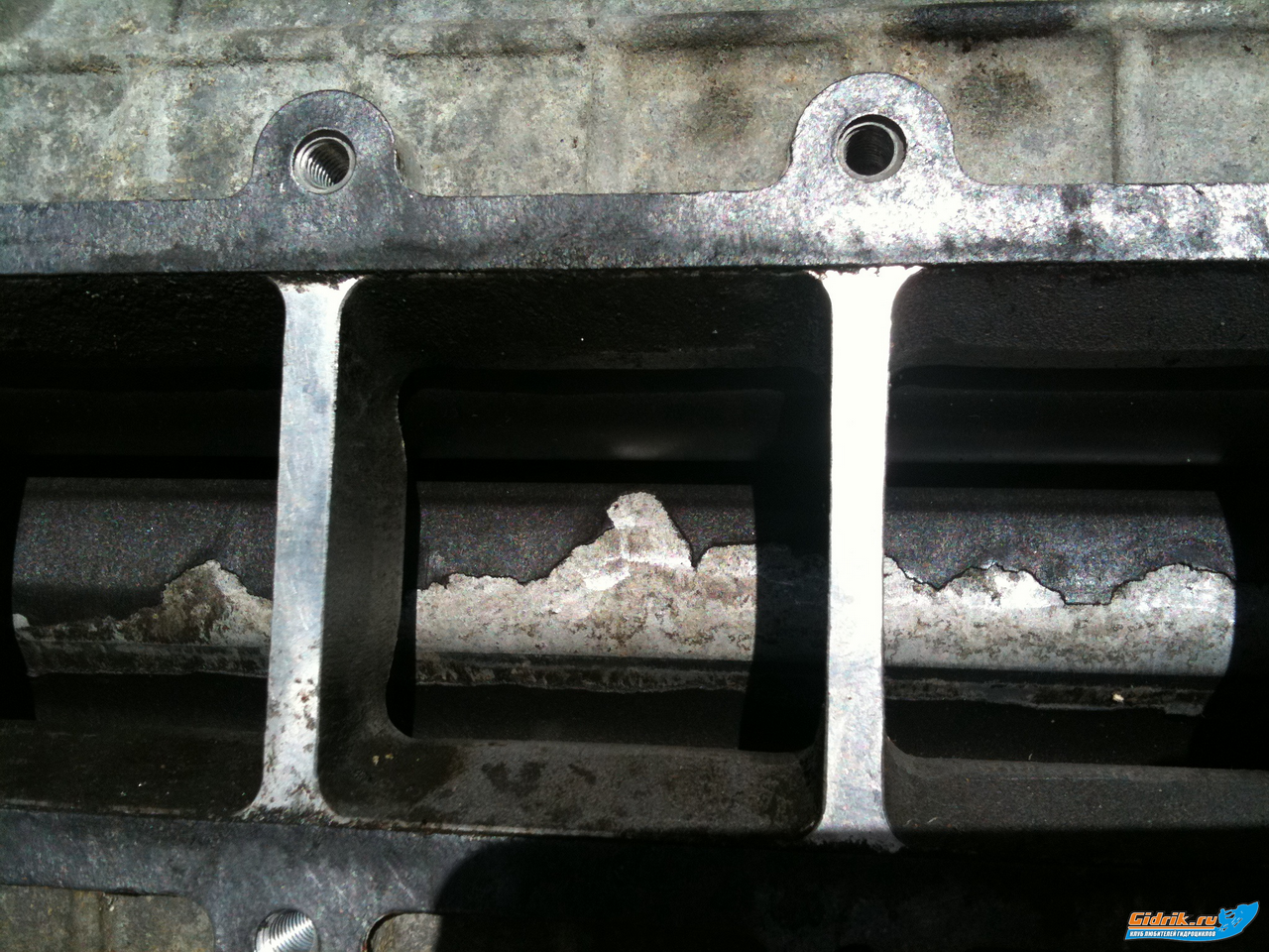

Поменял компрессор, фотографии старого выкладываю здесь.
Его еще не разбирал, но дефектны видны - разрушение покрытия (на вид тефлоновое), при том видимо пошло от продольной вмятины. Есть мысль что причиной послужила смерть подшипника.

там нагнетатель значит не как на Бомбе, а типа как на мерсе "compressor"??? интересно, какие обороты на нем...
и как там привод устроен, "обгонная" муфта или какойнить демфер есть??
СообщениеДобавлено: 27 май 2012, 14:32
Напоминает чарджер доджа, или винтовой компрессор.
фото в разборе в хорошем качествтве и свете, чем больше тем лучше.
Если там винты, можно в идеи шлифануть и переточить посадку подшипника на одном винте. Но если покрытие "Тефлоновое" то я навсегда перестану аважать кавасаки. Ибо оно вырабатываеться и летит в двигло!

там походу нагнетатель Рутса... большой объем, при малом давлении, а винт наоборот, малый объем при большом давлении (ну относительно конечно...)
а если там н.Рутса, то "тефлон" вполне допустим, тк и обороты и давления и температуры, далеко не те что в (сухих) винтарях... да и нагруженного контакта нет. это типа как пласмассовое кольцо в водомете.

Это и есть нагнетатель Рутса - простейший, с прямыми восьмеркообразными роторами. По хорошему, они не должны касаться друг друга. На днях разберу все, фотоотчитаюсь.
