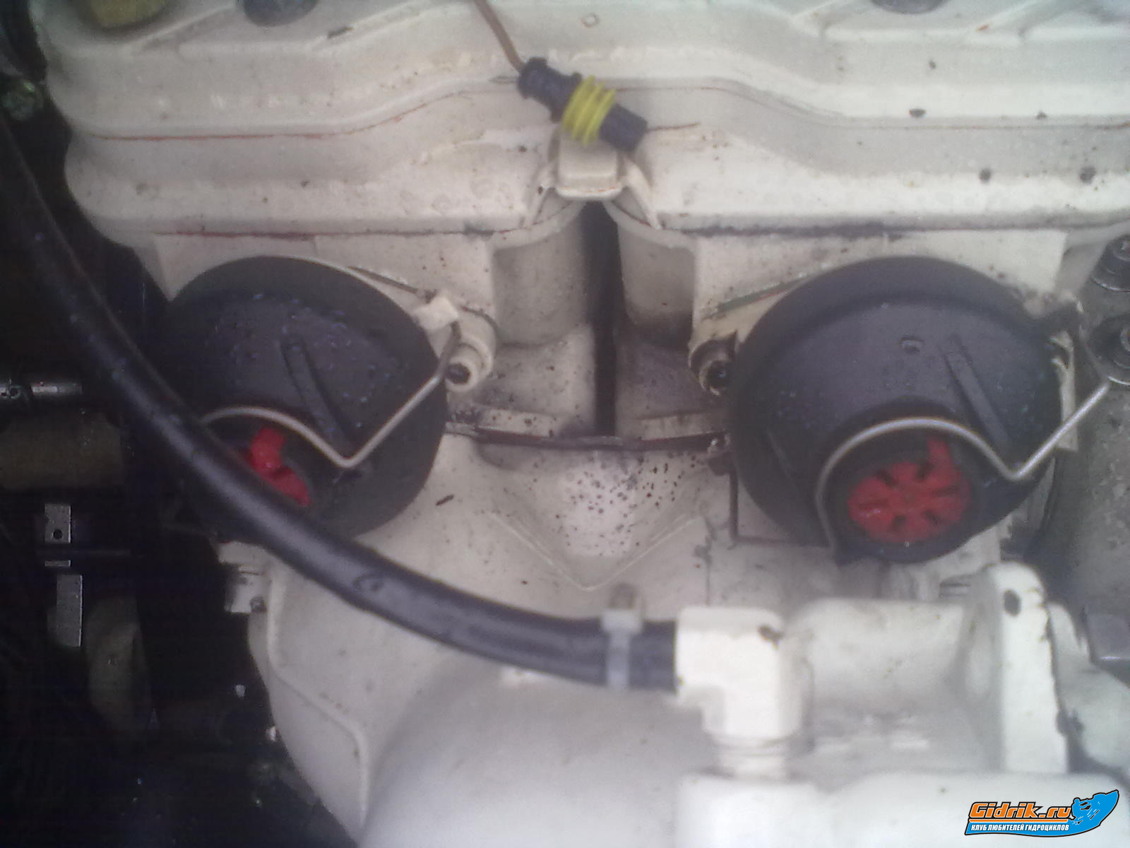

Приветствую!Владельцев Водников!За рание прошу парошение,за создание темы,но пока не шарю как в поиске ходить.Долго присматривался и мечтал о воднике и ВОТ я его купил!Всё проверил покатался,заводился без проблем,но при набирании оборотов чувствовалось что одна свеча не полностью старается,по ходу так и есть,свечи стояли какието залипушные одна НЖКей,вторая дэнсо.Хозяин(бывший).Также сказал что нужно заменить и всё в ажуре будет.Но как бы небыло,я катанулся на нём на всю,оборотов довал 8.000.Но сегодня купил оригиналные свечи(которые заявляет производитель NGK BPR 8 SE)но они в дэфиците и поэтому механник сказал что подойдут вот эти(NGK BR 8 SE)Поставил залил бенза 92 и масло мотюль.на 40литров масла плюхнул 900грамов.Результат,завёлся без проблем,оборотов до 3.500 довал,первые три менуты,а потом началось,дым из выхлопной,сизый,под седлом почемуто дым появился(как будто глушак пропускает)и оборотов всего 2000,а двс работает ажно трясётся и выскочить хочет.чё токое где я,ошибся,подскажите.Может свечи не те????Потому что когда выкрутил на обоях свечах было масло!Но а с другой стороны,но перелил немного масла,на 40литр. 800грм. ну а я 900грм. это ведь не так страшно?просто дымить будет.он и дымит,только и есчё ни хотит ехать. И можно ли где нибудь найти устройство двигателя этой модэли(интересует что за сапуны стоят на головках?и где что находится)Я один из этих сапунов разобрал и почистил от масла,так как спрыгнула пружинка и масло подкидывало.может чтото сбил,какую нибудь регулировку?и выхлоп появился в моторном отсеке???подскажите где копать?

СообщениеДобавлено: 26 июл 2012, 07:34
АААААААААААААА :)
это (которые на цилиндра, а не на головке!!!) rev клапана. они изменяют высоту выхлопного окна, и обеспечивают тягу на низах и мощность на верхах. (имею 2 положения "закрыто" на низах и "открыто" на верхах) чистяться через каждые 50 часов помоему...
а который на глушаке - он отвечает за впрыск воды в выхлопные газы, для снижения их температуры, чтоб патрубки непрогорали...
на малых оборотах он закрыт - вода непоступает, на высоких открыт - вода впрыскивается...

СообщениеДобавлено: 26 июл 2012, 08:08
красная крышечка должна находится вровень с корпусом...
СообщениеДобавлено: 26 июл 2012, 11:29
Сообщения: 306
А у мну закручены,значить нужно их выкрутить до верхней кромки!?А то что под крышкой грибок с резиновым пыльником,он тоже,крутится!?!это он просто вокруг своей оси?или двигается в верх,в низ??Я конечно прошу прошение наверно те вопросы каторые я задаю,уже перетёрли здесь не раз,но не как не научился поиском пользоватся.По поводу выхлопа в отсеке ДВС,всё нашёл,отверстие в патрубке,соединяющий ВатэрБокс и коллектор.Проблема решина заменой патрубка.когда его менял то от туда(коллектора и ВатэрБокса) потекла вода,немного,она там проходит вместе с газами????А и есчё,сейчас когда менял патрубак,проверял,завёл и он нормально завёлся и газанул децел до 5000.и не выёживался работал как и должен,но на телеги.почему не понимаю.

СообщениеДобавлено: 26 июл 2012, 12:44
да
спусти на воду, попробуй...
по идее да...
если переживаеш, сними верхнюю крышку и выкрути красную "пипочку", и обратно крышку одень.

Мужик! Не трогай ничо пока ради Бога :D Тем более REV-клапана!!! Настроены они у тебя нормально! Выкручиваются вровень это на гидрах GTX RFI. На остальных вкручиваются. Иначе подхвата на низах не будет. Не будет стартовать резво. А решетка те нужна тока чтобы заполняемость водомета на волнах повысилась! От гальки, палок и фалов она не спасает! :D Так что катай пока спокойно. главное следи за фонтанчиком который сзади сиденья бьет ;-)
