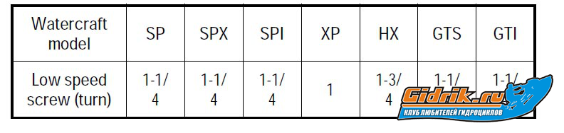

настройка карба на ротаксе 717 ребят есть у кого фотки по настройке что куда крутить ато в мануале нифига непонятно подскажите пожалуста
СообщениеДобавлено: 26 июл 2012, 07:27
вот сейчас посмотрел манул от 96года, там в конце есть таблицы...
винт низких оборотов "L" закручиваеш и откручиваеш на 1 с четвертью оборот. +- четверть оборота.
винт высоких "Н" - ставиш посредине (он же с колпачком - ограничителем?)

А не зависит ли установка винта Низких оборотов от модели? У меня в мануале для 717 в зависимости от модели разные регулировки.
Логотип закрыл последние цифры. HX - 1+3/4 XP - 1? остальные 1 + 1.4 оборота.
Ls seting.jpg [ 82.5 КБ | 3929 просмотров ]
СообщениеДобавлено: 26 июл 2012, 09:02
зависит, но не так критично... (темболее что на низких поршня не горят) и там +- 1\4 оборота...
