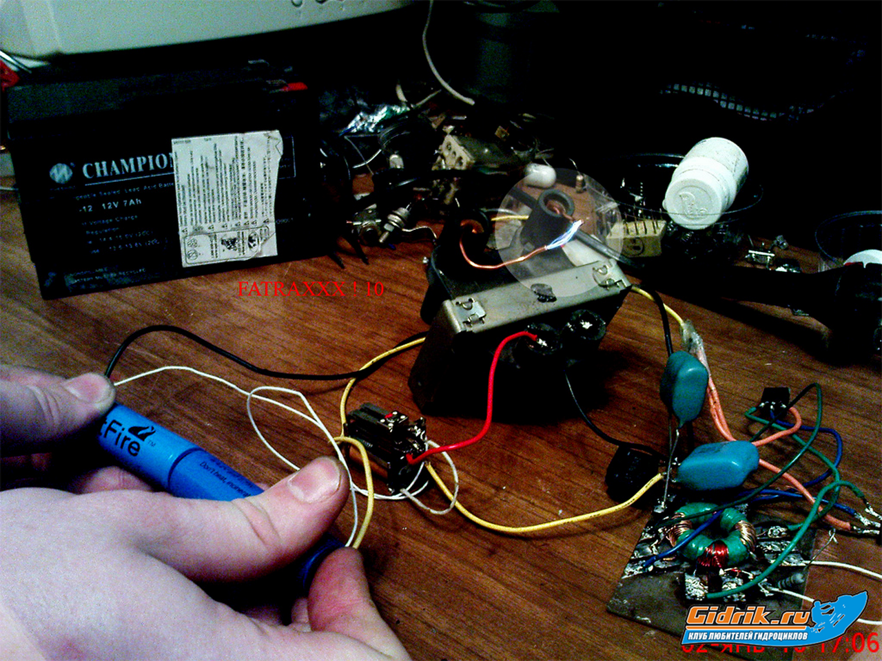

Провернить приход питания на них, работу датчика - путем светодиода или осцилографа. Если датчик исправен идем по его проводам в коммутатор, прозванивая провода по пути, далее смотрим питание на коммутаторе. Дальше к катушке, смотрим приход на нее напряжения, если с комутатора нет выхода 12в, то надо думать, если есть выход - на катушку но нет искры, тут одно из двух масса катушки отсутствует, или КЗ в катушке, если катушек 2-3-4 ищем обычно пропавшую массу.
Проверка кашутки - тестером, и можно батарейкой создать мини искру.

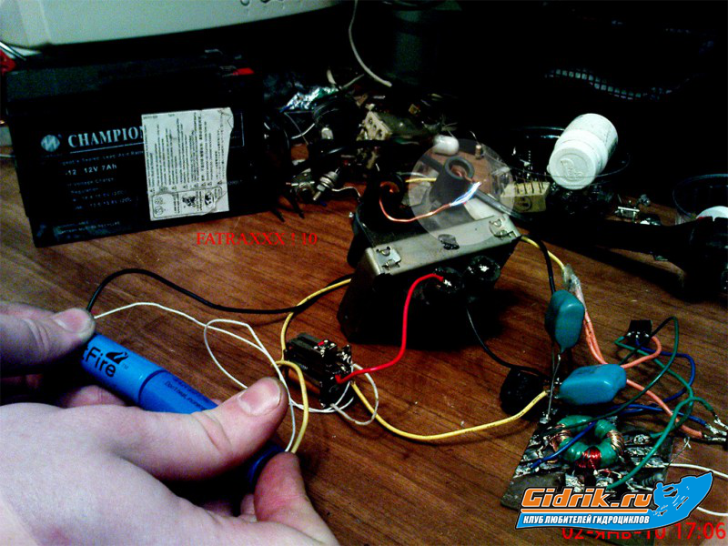

СообщениеДобавлено: 19 июн 2012, 19:56
Когдато мне задавали вопрос как на коленке проверить катушку от мотика кончилось это както так....

Сообщения: 974
А баночка белая с конфетками для дебилов???? :D
Както похуй.... :twisted:
