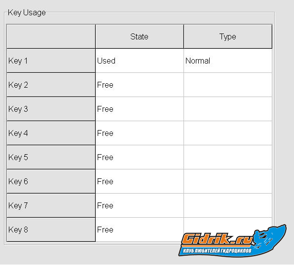

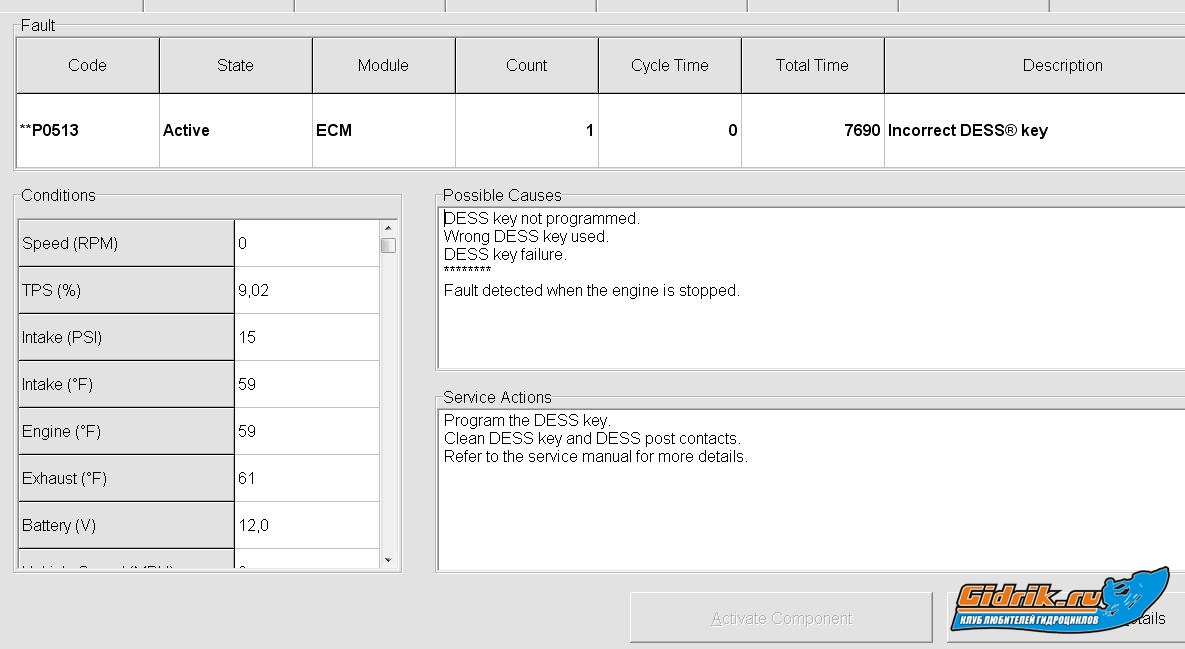

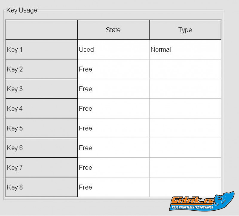

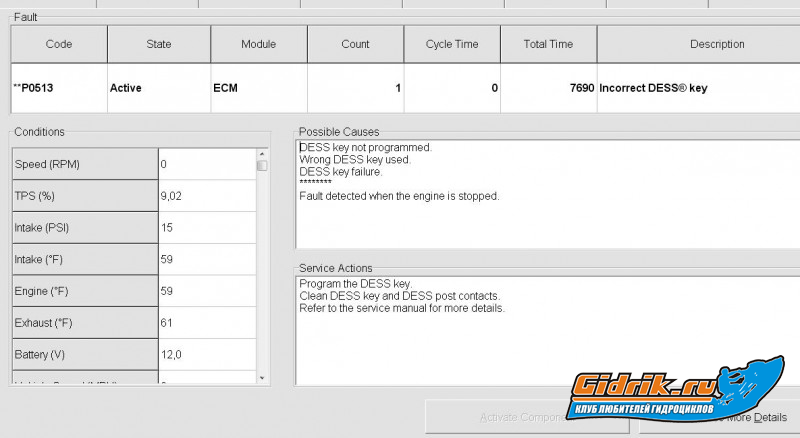

И так. Сегодняшние эксперименты.
Отключал приборку - результат тотже что и раньше только приборка не работала :crazy:
Вытащил в гараж диагноста с местного "дилерского центра".
Паренек зеленоват, и даже не доконца в курсах был как пользоваться MPI и DESS Post адпторами.
Будс у него не самой свежей версии.
Итог диагностика показала ошибки - низкокого натряжения датчика скорости и температуры забортной воды.
И активную ошибку P0513 - оно же - BAD KEY.
Пытались потереть все ключи, и записать, хоть мой или новый.
Результат человек в бадсе не мог выбрать ниодну кнопку по работе с ключами.
В мозги зашит 1 ключ. Видимо мой, и он не работает.
Такаяже реакция на посторонний ключ.
Есть даже мысль что сдохла таблетка в моем ключе. Или DESS post на гидрике херню выдает, хотя срабатывает даже если колпак не надет, и не касаеться ключа.
В ссылке файл сохраненный с бадса, и скриншот ошибки.
Смущает что акум 12,0в. показывает, заряжен был, может после попыток завести напрямую стартером, но это было 2-4 попытки по 3-4 сек. Может дело всевшем акуме?
И так какие мнения?

СообщениеДобавлено: 08 май 2012, 17:04
Сообщения: 4496
fatra3x
Комп пишет
Неправильный ключ
Чужой ключ
Колодка Десс не активирована(типа чип дурит)
Проблема выявлена на неработающем двигателе
След окно(возможное решение проблемы)
Пропишите ключ
Очистить колодку (типа ключ в грязи валялся)
Перейти в инженерное меню для решения проблемы.
Отключите их в инженерном меню, чтоб моги не парили..
Подключились не той версией...
А вообще наверное чип в ключе размагнитился..Новый надо...прописать
