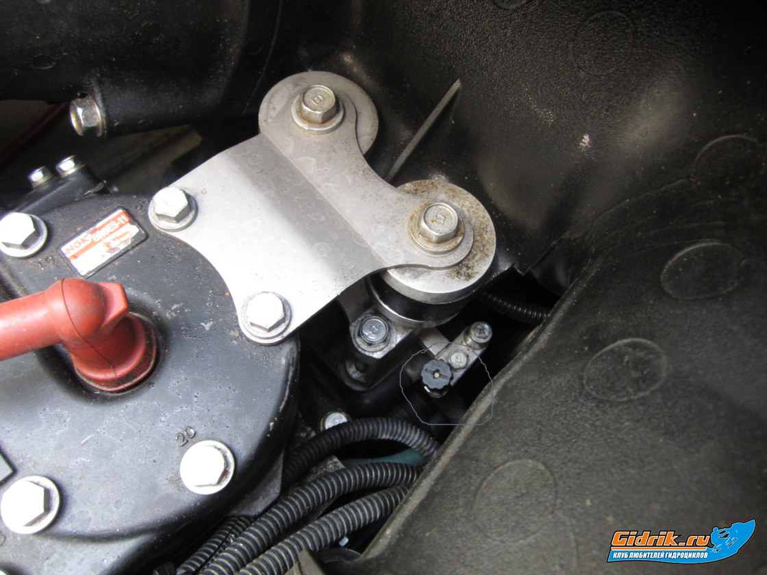

При заведения газует как убавить обороты двигателя есле можно подробно картинку где что крутить ? ,ele буду очень благодарен вам ..!!!!! :wink:
СообщениеДобавлено: 18 май 2012, 09:12
всмысле, холостой ход убавить?
СообщениеДобавлено: 18 май 2012, 11:26
Сообщения: 898
Техника: плот
Откуда: Казань
крути винтик

крутил винтик этот не убавляется почему-то !! :(
сколько показывает оборотов
может тросик перетянут

6 показывает
СообщениеДобавлено: 21 май 2012, 06:09
sanek_964 писал(а):
6 показывает
на сухую?
помоему около 3 должно быть (на сухую)

Дросельные заслонки от руки опустите, тросик наверно пережат.

нет не пережат проверил есть свободный ход тросика !!!
СообщениеДобавлено: 22 май 2012, 12:50
значит прокручивается этот болтик... заслонки, визуально, положение меняют, при вращении болтика???
еще вариант - подсос воздуха под карбами...
или большое сопротивление на входе (будет типа подсоса)...
в крайнем случае проблеммы с карбами...
Тросик может и бегает!
А заслонки ЗАлипли на повышенном газе.
Яж вам сказал от руки опутите заслонки.
Ну и забно потрогайте есть ли реакция на винтик ХХ, т.е двигаються от него заслонки или нет.
Ну подсос - дело уже рдугое...
