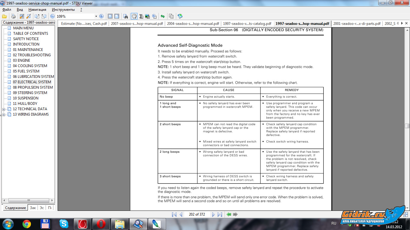

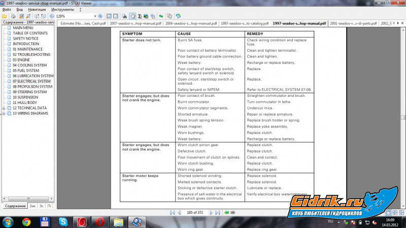

Евгений86";p="33378 писал(а):
я писал на форуме про мозги которые сгорели от замыкания,(аакум упал на вал)
я их отсылал в ремонт-починили на стенде диагностическом мозги показывали-гидр завелся ,
попытались завести гидр вживую , но не получилось. подсоединили мозги к разъему, ключ вставил, зуммер просигналил 2 раза (как обычно,когда было все исправно), а на кнопку старт нажимаю - стартер не крутит , начали пробивать провод, до мозгов доходит сигнал,( причем со всех датчиков тоже доходит сигнал ) ,а из них не выходит на пуск стартера, пробовали напрямую с аккума на стартер-все крутит, но искры нет.
сегодня проводил опрос системы 5 раз нажал на старт зуммер выдал короткий и длинный сигнал...сигналов об ошибках он не выдавал...что делать форумчане =)

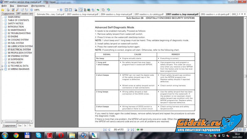

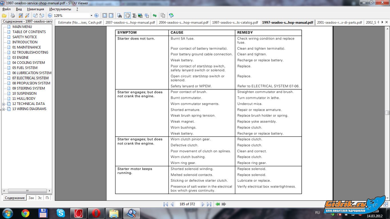

Пробуйте
сигнал.jpg [ 517.2 КБ | 9374 просмотра ]
стартер-пуск.jpg [ 499.86 КБ | 9380 просмотров ]
СообщениеДобавлено: 14 мар 2012, 16:19
Сообщения: 4496
Надеюсь поможет.
