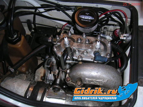

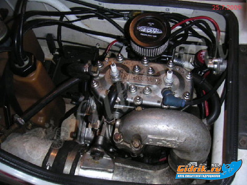

Пришла идейка,но не знаю подробностей.
ПРОСВЕТИТЕ плз.
В корпусе сидячки кавы есть ватербокс.В стоячке при том же моторе -нет.
Вот и идейка мозг точит-заменить ватербокс в стоке на выхлоп от стоячего корпуса.Задача-быстрый старт в выходе на волну.А то вижу волну,газ в синеву пальца,а оно как утюг думает,на волну не выпрыгивает,в свечу и не думаю.Импеллер,мотор как на стоячке,вот и хочу ускорения.Звук громче-не смущает.Карбы тюнить и всё такое-нее,мотор жалко.А так и веса уберу и прибавлю прыти. Но это мои мысли чайника.
Кто что скажет по поводу?
Как мотор не угробить и ваще.
Комментарий к файлу: ВОТ ТАК ПРИМЕРНО ХОЧЕТСЯ
Замена мотора на более мощный.. :D
Замена винта на "тяговый"
Замена заборной решетки на более производительную, с лопаткой.
Стартовать заранее
Синхроницировать, проверить и по необходимости отрегулировать карбюраторы
Для "свечи" - замена винта на "тяговый", плюс грамотная техника пилотирования, плюс излишний вес пилота...
Только масса и площадь контакта с водой сильно разная... :(
При ГРАМОТНОЙ настройке карбов с мотором ничевошеньки не будет.
Не поможет. :( (Ты похудей еще! :D А чё, вес меньше, тащить легче... :D )
Законсервировать, поставить в тёплый, сухой гараж и не заводить его вообще никогда! :lol:
