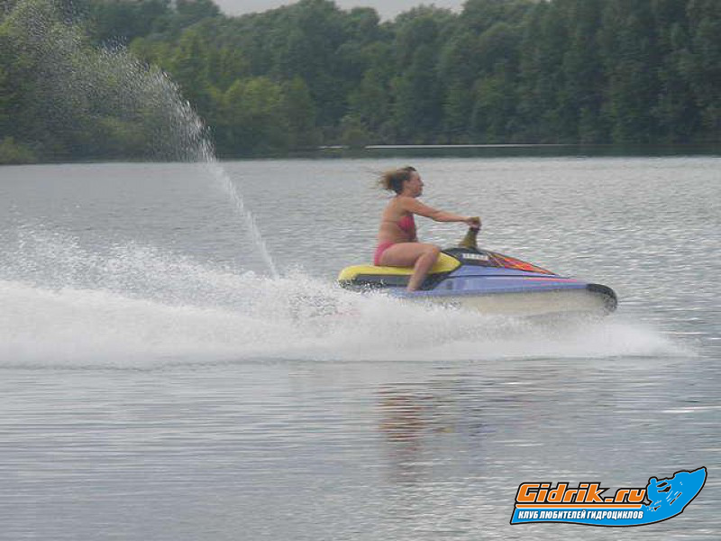

Добрый вечер, любители экстримального отдыха! Хочу поставить на свою YAMAHA 700TZ - второй карбюратор, подскажите реально - ли?

СообщениеДобавлено: 11 ноя 2011, 22:23
да это почти стоячка, если я непутаю...
