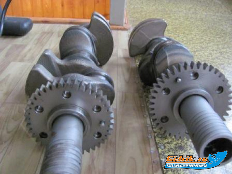

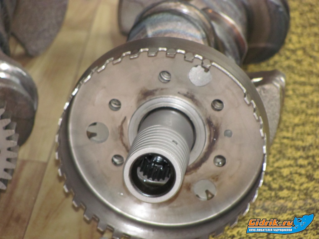

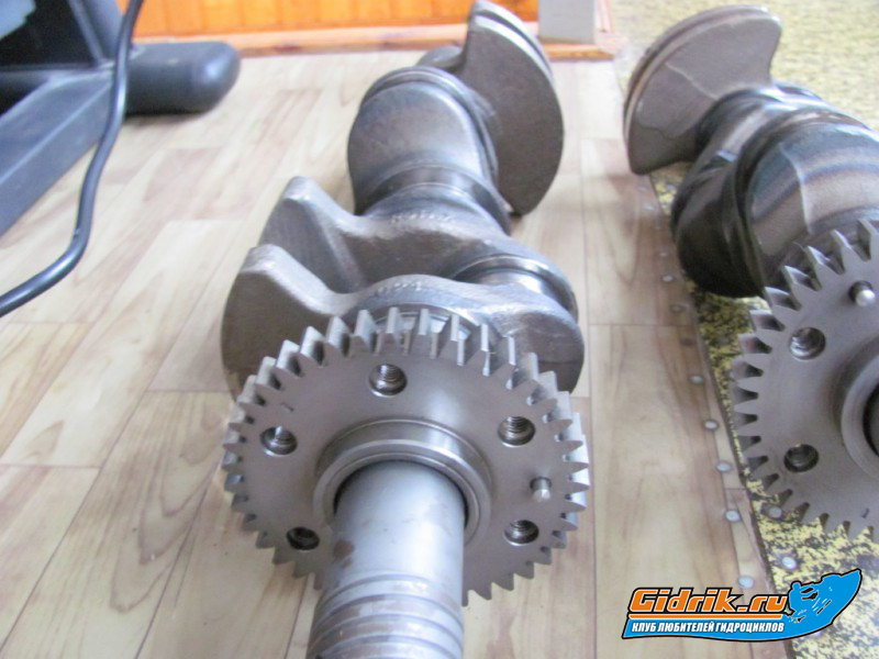

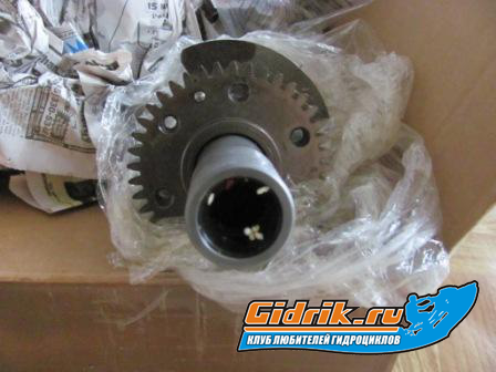

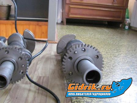

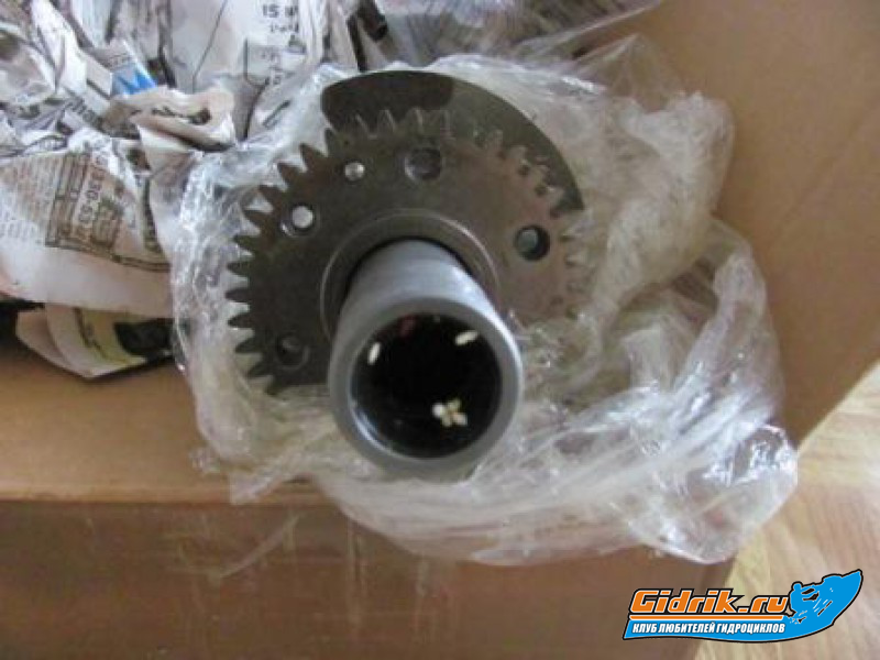

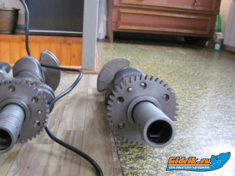

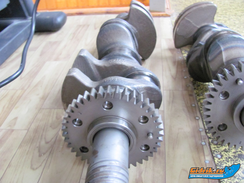

Вот смотри IMG_2359.jpg это твой вал-остальное после 06 года
Комментарий к файлу: от 06 вал
IMG_2435.jpg [ 205.68 КБ | 8102 просмотра ]
IMG_2434.jpg [ 204.95 КБ | 8102 просмотра ]
Комментарий к файлу: твой вал
IMG_2359.jpg [ 203.18 КБ | 8107 просмотров ]
IMG_2436.jpg [ 891.02 КБ | 8102 просмотра ]
Комментарий к файлу: повернут на 2 болта
IMG_2437.jpg [ 833.52 КБ | 8101 просмотр ]

на рисунке IMG_2437.jpg я сдвинул на 2 отверстия

Raider
Юра я что то совсем запутался или устал что голова не варит.
Смотри что у меня было.
Я вытащил мотор и снял переднюю крышку с помпой и тд. Вал стоял в позиции по меткам.то есть метки стояли совмещенными на коленвале и на балансирном вале.соответственно третий цилиндр в вмт стоял.распредвал стоял в позиции меток 1503 .получается по фазам я попал. Я сегодня раз 20 переставлял и выставял по мануалу. Но четко помню что при совпадении меток шпонка на шестерни была примерно на 11 часов ( мотор был подвешен).и гребенка ( тоесть пропуск на ней)не попадала на датчик положения коленвала или датчик оборотов ( хз как он точно называется).я повернул гребенку на одно отверстие против часовой стрелки и пропуск в гребенке уже убежал дальше датчика на один зуб.
Судя по всему у меня вал в данный момент 2359 а нужен другой.
Что делать?

Сообщения: 4496
По часовой на 2 отверстия

Сообщения: 180
Топать мне теперь надо разобрать и передвинуть на три по часовой? Но тогда пробно в гребенке не будет на датчике. Егор говорил что при снятие датчика я должен нащупать пробел в гребенке
