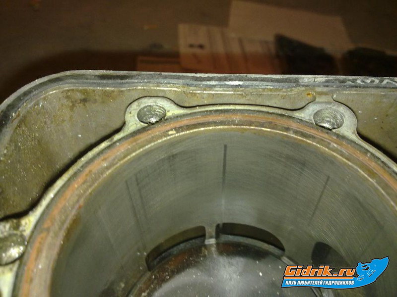

Всем доброго времени суток. Вот выкралось время заняться гидриком. Вчера вытащил двигатель и собираюсь вскрыть т.к стоял 4 года на улице. Подскажите на что нужно обратить внимание при разборе и сборе двигателя? И примерно в какую копеечку это все выйдет. С электрикой в предедущей теме вроде разобрался,но пока не заказывал т.кхочу подсчитать восколько зто выльется и стоит ли вообще его делать.По мере разбора буду кидать фото. Да знаю что стартеру пипец,без свечей крутит со свечами нет,и сильно греется.(щетки поменял)

Сфоткай на каждом этапе. Помечай усе белым маркером.
СообщениеДобавлено: 17 окт 2011, 21:45
а че сразу вскрывать, может повезло и мотор выжил...
снять выпускной коллектор, посмотреть на цилиндры... снять ротационный клапан, попытаться увидеть роликовые шатунные подшипники... просто если подшипники чуток заржавели, глазом это неувидеть - покажет только время - 20-50 часов! там собственно внутри смотреть неначто... имхо. опресовать мотор, для самоуспокоения, да и все...

вот фотки
01.jpg [ 601.94 КБ | 11005 просмотров ]

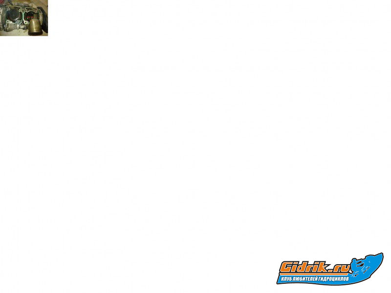

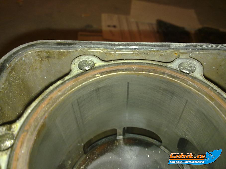

шатун ходит в лево в право,это нормально?Повсюду вода и песок. Что скажите,возможно воскрешение этого двигателя? Ипримерно в какую копеечку это все встанет? + ковсему этому,стартер не работает,катушка зажигания под замену,винту пипец.
03.jpg [ 87.73 КБ | 11048 просмотров ]
СообщениеДобавлено: 18 окт 2011, 10:32
если в картере вода и песок - колено проходит 20-30 часов...
СообщениеДобавлено: 18 окт 2011, 10:33
зы а цилиндр нечё так...
