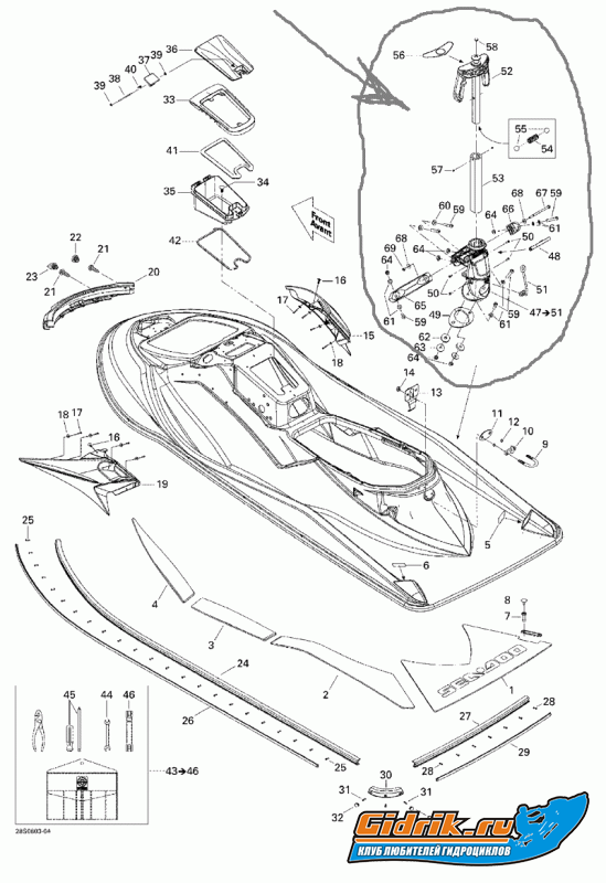

Здравствуйте. Подскажите пожалуйста, есть ли у кого опыт или мысли о том можно ли установить вейк обвес на RXT, особенно интересует задняя штанга, где ее лучше купить и возможно ли ее установить самостоятельно?
СообщениеДобавлено: 17 июл 2011, 22:25
Сообщения: 4496
Там вроде только крюк. Хотите заколхозить на саморезы?
СообщениеДобавлено: 17 июл 2011, 22:32
Сообщения: 4496
Взять с WAKE 215
ваке.gif [ 364.14 КБ | 10809 просмотров ]

Спасиб, хорошая схема. А как эта зап часть правильно называется что бы на e bay поискать?
СообщениеДобавлено: 17 июл 2011, 23:04
Сообщения: 4496
ЕЕ нет на Ебей. :cry:
И состоит она из кучи деталей. Баксов под 500.

СообщениеДобавлено: 18 июл 2011, 12:38
Зарегистрирован: 26 апр 2011, 21:46
Сообщения: 46
Слава63";p="23527 писал(а):
И все же где эту штангу в сборе можно купить?
Покупал у официалов, устанавливал сам. Справился неспеша за час. Никаких трудностей в установке нет, из специфических инструментов нужно сверло-коронка по дереву и гипсокартону (на 52 мм - 2 дюйма, но точно не помню), сверло на 8 мм и пылесос. В комплекте идет всё необходимое, больше ничего не надо. Не ошибись в выборе комплекта: http://www.rosan-msk.com/item/cat-sea-d ... ilon/?r=70 http://www.rosan-msk.com/files/46-51.pdf . Мне комплект на RXT 2011 года обошёлся в 16 т.р.
