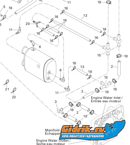

Собственно, что это такое? Это просто глушитель или нечто большее?
Как он устроен? Просто бочка? (особенно интересует применительно к НХ...)

ну вобщем снял сегодня этот самый ватербокс :D - почти классический глушитель! (естественно никаких лепестковых обратных клапанов там ненаблюдается (визуально). ну и тк это "почти классический глушитель" имеется одна (как мне кажется) вертикальная перегородка. и маленькое отверстие в нижней части, для удаления воды. судя по всему, ф-ны гидрозатвора он не выполняет. их выполняет вызхлопная труба, поднятая вверх и образующая колено. хотя возможно на некоторых режимах (типа резкого дросселирования с макс. оборотов, он выполняет ф-ны демфера, препятствуя забросу воды в резонатор...) с этим более - менее ясно...
однако остается одна странность... при просмотре шопманула, ни в разделе "система охлаждения" ни в разделе "выхлоп" неуказаны 4 штуцера, подключенных к системе охлаждения. 2 на вход, 2 на выход.
может создаться впечатление, что ватербокс имеет 2-е рубашки охлаждения (боковую и заднюю). однако все 4 штуцера свободно продуваются в выхлоп...
резонатор и ватербокс соедененны длинным резиновым патрубком, так-что впрыск воды в ватер бокс с целью охлаждения газов, перед резиновым выхлопным патрубком (как это сделано на XP) я думаю мона исключить...
внимание вопрос: так нафига эти 4 штуцера, таким странным образом включенные в систему охлаждения???

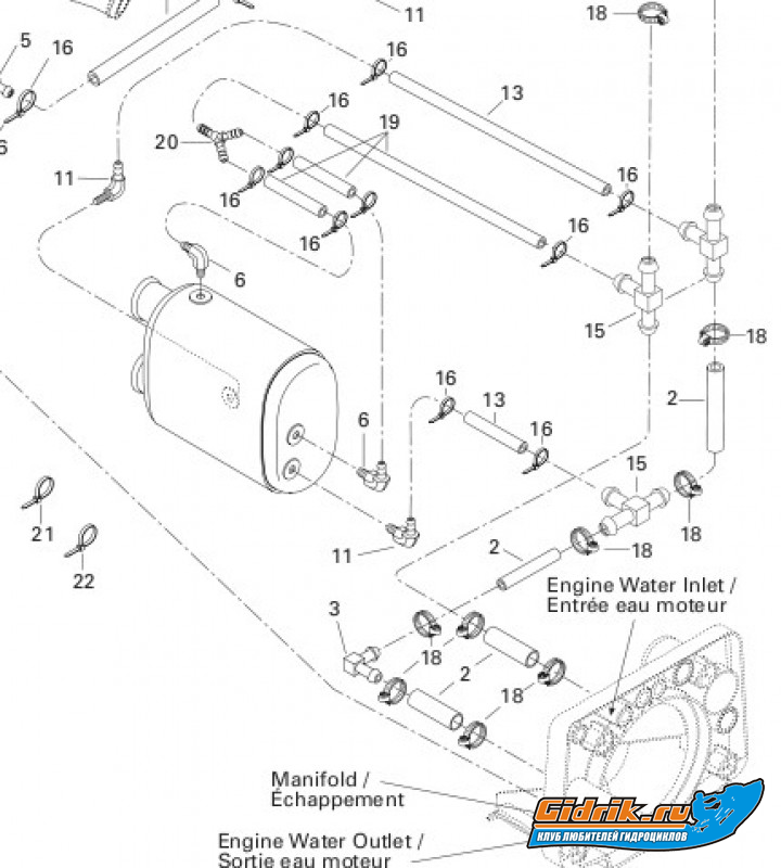

ну все, разобрался я с ватербоксом... :Yahoo!:
эти штуцера, открываются неосредственно в полость ватербокса...
верхние штуцера - впрыск воды, нижние удаление.
перегородки 2. задние штуцеры - впрыск за вторую перегородку, передние - впрыск перед первой перегородкой.
Удаление воды - это они хорошо придумали, чтоб вода не скапливалась в ватербоксе на малом газу, тк на малом газу воде будет сложно преодолеть изогнутую вверх выхлопную трубу.
вот тока нафиг этот доп. впрыск, всетаки непойму... (или выхлопной патрубок менее термостойкий, чем тот, который соединяет резонатор с ватербоксом?!)
СообщениеДобавлено: 11 окт 2011, 13:46
так что из этого всего следует???
вывод: а следует вот - что, если на HX, после работы на ХХ, при резком нажатии на газ, движек захлебывается, медленно набирает обороты, а потом вдруг после 1-3сек резко ускоряется, вполне возможно забиты магистрали, удаляющие воду из ватербокса!!! (нижние штуцера)
