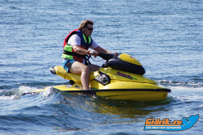

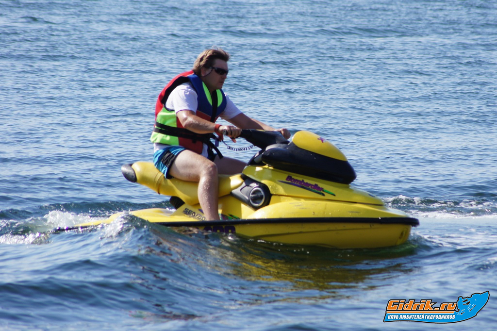

Всем тягозависимым привет.
Стал счастливым обладателем бомбы seadoo XP 97 года выпуска.
Первому хозяину было не до него, и толком им ни кто не занимался.
Работает, заводится, идет, все бы хорошо... но после 10-15 минут счастья, пропадает тяга. На слабых оборотах этого не заметно, стоит только надавить на газ посильнее ехать быстрее при этом он все равно не хочет. Выжимая полный газ, идет как-то рывками, 2 секунды тянет - на 2 секунды перестанет, тянет-перестает ...
Снял прочистил карбюратор - проблема осталась. Уже и не знаю что ему пошептать и какой танец сплясать вокруг, чтобы он ожил.
Спасайте советами, что делать.
Комментарий к файлу: Я и моя бомба
DSC04060.JPG [ 1.02 МБ | 7449 просмотров ]
