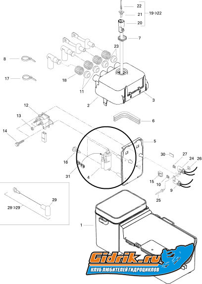

Почему может не заводиться. Стоял на протяжение 3-4 лет на улице. Искра есть,только почемуто одновременно на 2 целиндрах!!!! :shock: он же 2 тактный!!!! Да и еще хотелось бы знать если на нем бензанасос???

Так и должно быть на два сразу, катушка то одна, один цилиндр щелкает во время сжатия в ВМТ, второй в это же время на выпуске в НМТ. На всех бомбах и ямахах двухтактных двухцилиндровиках так.
Бензонасос на карбюраторе стоит.
Попробуй сними воздушный фильтр и плесни ему прямо в дифузор( дифузоры) из шприца 20-30мл бенза, и крути, если схватит то снимай карбюратор и в чистку, скорее всего закис от долгой стояки или от воды карбюратор или бензонасос.

так стоит 2 катушки!!!!!(sea-doo XP 1996 г.).

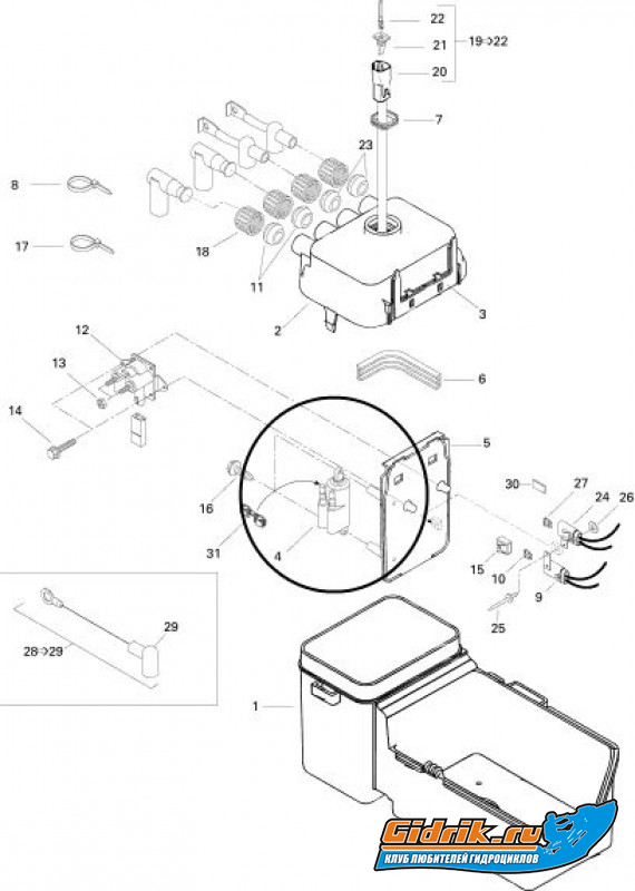

В упор не вижу вторую, распечатка на ХР 96 года 787 мотор.

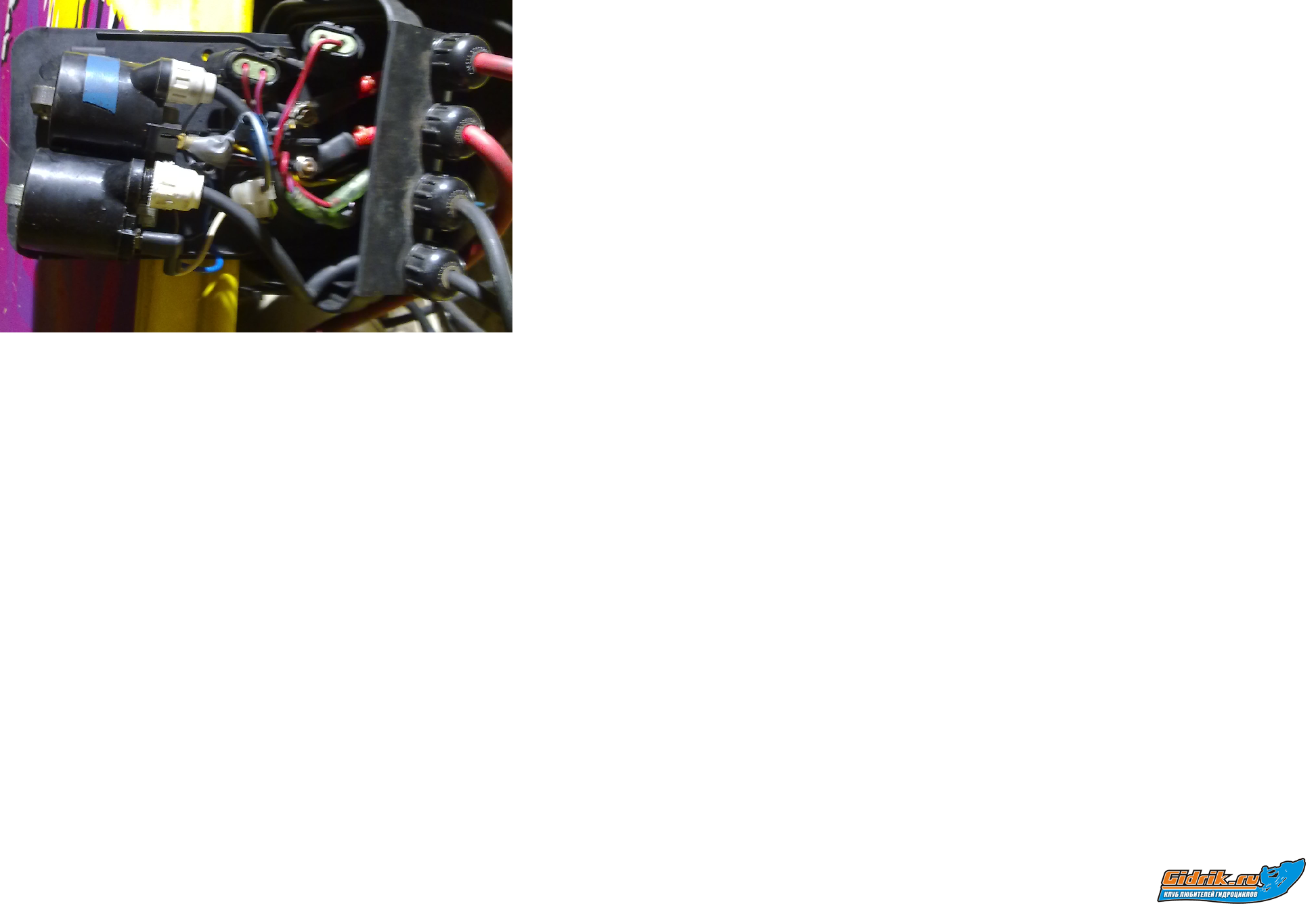

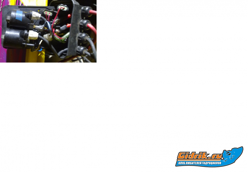

А у меня стоит 2 катушки!!!! мне он достался бесплатно,и там уже стояло 2 катушки,как должно быть я не знаю инструкции на него нету у меня. Вот и пытаюсь его сделать!!!! А что стоит под номером 12???,у меня на этом месте стоит 2 катушка. Мне говорили что его делали по электро части может самоделкин сам поставил 2 катушку??? плохо это или хорошо???

фото
1235.png [ 511.41 КБ | 9527 просмотров ]
СообщениеДобавлено: 30 июл 2011, 10:41
Зарегистрирован: 08 июл 2011, 11:51
Сообщения: 42
вот ток сделано у меня.
СообщениеДобавлено: 30 июл 2011, 11:53
Сообщения: 236
Откуда: Пермский край
Это совдеповские катушки от Минска, поставь одну от Бурана нового образца, ну или оригинальную.
