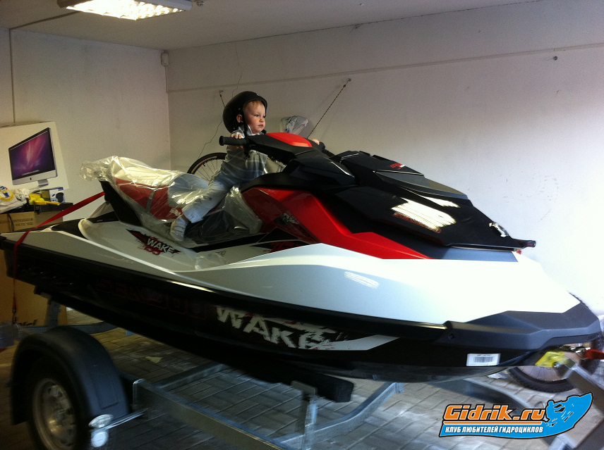

фото1
IMG_0846.JPG [ 712.77 КБ | 6519 просмотров ]

Поздравляю... Удачных покатух... И осторожнее :D
СообщениеДобавлено: 31 май 2011, 12:17
Зарегистрирован: 09 мар 2011, 11:18
Сообщения: 97
Откуда: Ростов-на-Дону
Красивые они в 11м году блин.

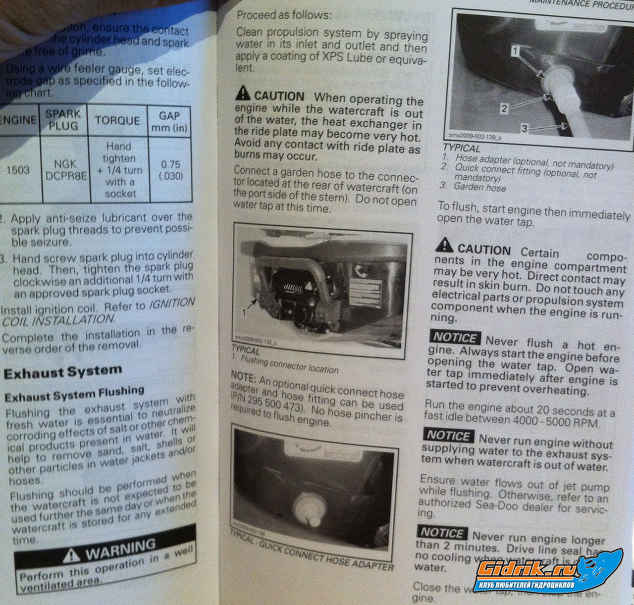

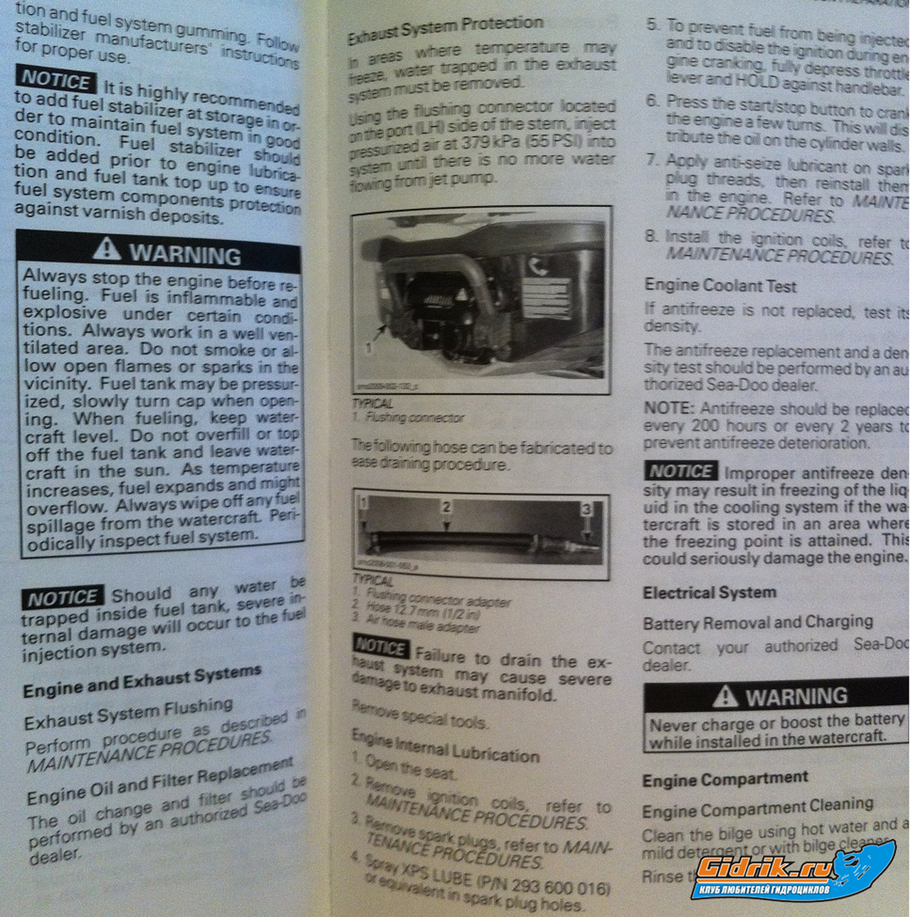

Что-то я насчет слива воды недопонял. Когда и у кого будет русскоязычная инструкция, конечно тогда будет понятно. Но, дабы сократить количество дальнейших вопросов на форуме, кто-то уже это пользовал? Не такая простая пробка, как я видел на моделях прошлого года.
Понял, что, чтобы слить воду перед зимним сезоном, нужен спец.шланг. И где-то там бешенное давление.
IMG_0854.JPG [ 2.66 МБ | 6508 просмотров ]
IMG_0855.JPG [ 2.85 МБ | 6530 просмотров ]

Первый скан - продувка воздухом при консервации для удаления остатков воды из систем охлаждения выпуска и нагнетателя. Спец. шланг для облегчения подсоединения воздуха, только и всего. Давление - давление продувочного воздуха.
Второй скан - обычная стандартная промывка после соленой (или грязной) воды.
Как то так. Если надо, вечером отсканирую часть инструкции

Спасибо, я примерно так и понял. Просто на прошлых моделях пробочку откручиваешь - вода стекает...
