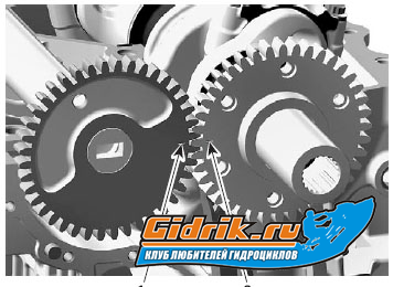

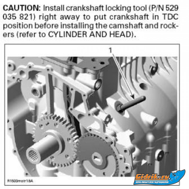

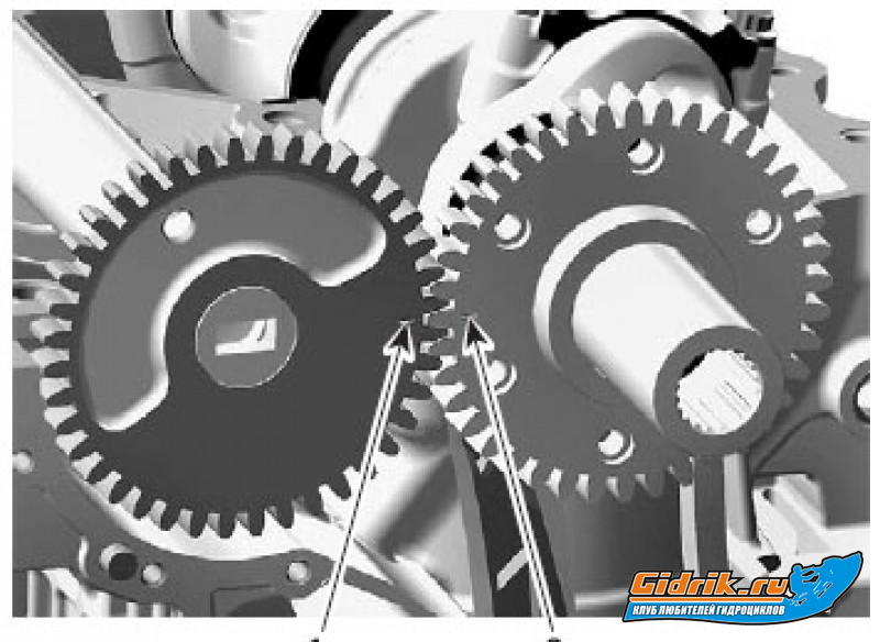

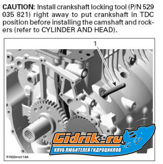

не балансировочном валу и коленвалу есть метки.они должны быть напротив друг друга. Сбоку естьзаглушка для фиксирования коленвала. Откручиваем заглушку вставляем туда специальный штырь.
СообщениеДобавлено: 07 июл 2011, 15:47
Сообщения: 4496
Валы
Комментарий к файлу: Валы
валы1.jpg [ 107.52 КБ | 14540 просмотров ]

Штырь.
штырь.jpg [ 121.42 КБ | 14533 просмотра ]
