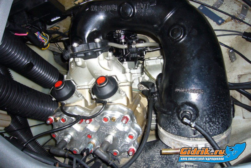

Привет,мужчины.
Купил ХР -ку в мешке.
Заказал железки,собрал мотор,водомёт.
Теперь не могу подключить правельно трубки.
Скачал кучу мануалов,каталог.
Но там всёравно не понятно.
Давайте сначала,правельно подключим карбы.
DSCF2032.JPG [ 1.21 МБ | 7608 просмотров ]
DSCF2031.JPG [ 1.47 МБ | 7608 просмотров ]
DSCF2030.JPG [ 1.26 МБ | 7609 просмотров ]
DSCF2029.JPG [ 1.26 МБ | 7607 просмотров ]
DSCF2028.JPG [ 1.3 МБ | 7605 просмотров ]
DSCF2027.JPG [ 1.32 МБ | 7604 просмотра ]

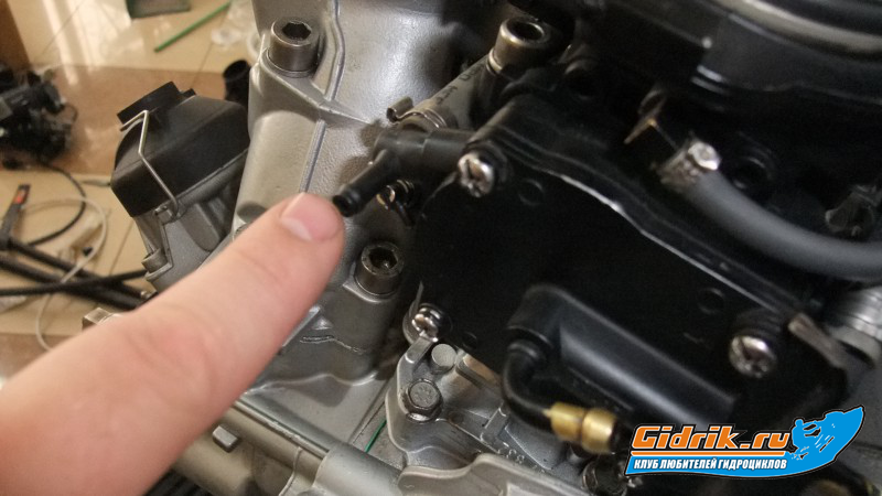

Я сам %)
СообщениеДобавлено: 07 июн 2011, 09:44
не парся!
погнали - два штуцера от двигателя (фото 2029) смотрящий в низ идет на саленойд рейв клапанов (вверху возле топливного фильтра), стрелкой на клапане в сторону саленойда. второй штуцер идет на карбы - качает воздух в мембрамы на топливных насосах у каждого карба свой насос.
толстый топливный шланг подача бензина, тонкий обратка!
Да и не собирай пластиковый бокс вокруг карбов - воткни лучше два нуливика! Какие жеклеры в карбах?

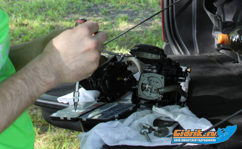

СообщениеДобавлено: 07 июн 2011, 11:27
вроде да.
в обед схожу для тебя фоток сделаю - 3 часа потерпи :)
чтоб увидеть жиклер нужно снять крышку с карба на 4-х болтиках, под ней мембрама, далее еще 2-ва болтика там и есть жиклеры.
IMG_5493.JPG [ 1.41 МБ | 7605 просмотров ]
