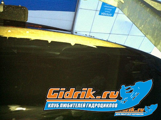

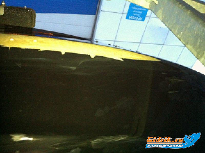

Присмотрел себе RXP-X 255 по верху идеал а на днище тоже самое что и на фото
Страшно ли это ?
Стоит брать гидрик с такими повреждениями?
И что можно будет с этим сделать если я его возьму?

Чёт фото не добавить
:shock:
вот здесь продают гидрик с точно такими же проблемами по днищу http://gidrik.ru/viewtopic.php?t=1314

Вообще нихрена не понятно, чё там на фото! Ты уменьши свои фото до 1600х1200 и вставь.

Там на фотках ободранное днище один в один как на гидрике который я хочу купить

плохо видно! но однако ободрали днище о камни и все дела! если не пробили - ерунда это! клеится и красится! если не сильно - можно пластиковую полосу специальную для киля приклеить :D можно торговаться! :D

Уважаемый, ты спрашиваешь совет, если хочешь, чтоб тебе правильно и грамотно ответили, не поленись, сфотай НОРМАЛЬНО повреждения, чтоб фотки были чёткими и выложи здесь. Чем сможем - поможем.
А то получится, какая фотография - такой же и ответ.

andreyf, если как на том гидре, я так понял счёсана верхняя защитная часть, то ничего страшного, сторгуйся, и почини если гидр понравился в остальном:wink:

11 тыр и днище каГ новое...
страшно ЭТО или нет - решай сам :)

Антоша, я по фотке не могу определиться, что там с корпусом. Если потёртости и царапины - это фигня! Если сколот гелькоут до стекловолокна, а само волокно повреждено - это серьёзно, т.к. между слоями волокна проходит вода, постепенно проникая вглубь и расслаивая. При покатушках, возможно дальнейшее расслоение стеклоткани. Надо очень хорошо высушивать и заделывать.

Если присмотреться то на этих фотках стекловолокно не видно :D
Факт что сам делать не будет

Присматривайся-не присматривайся, всё равно фотки - гавно, ничё нормально не видно. Как можно диагностировать?
