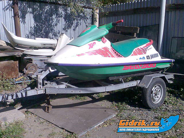

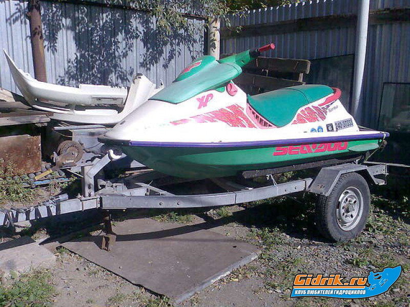

вообщем хозяин сказал что год 98 , а двигатель примерно 800
8462843.jpg [ 592.66 КБ | 7862 просмотра ]

пастаф фотки двигательа я скажу
СообщениеДобавлено: 04 дек 2010, 00:24
Сообщения: 236
Откуда: Пермский край
Это старая экспиха. Движок скорее всего 787сс или 717сс. А вообще то на движке сверху есть бирка, на ней все указано.
Год можно узнать по VIN коду, последние две цифры. Табличку с вином ищи в задней части корпуса

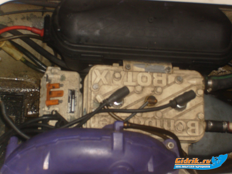

на двигателе на табличке есть номера двигателя а маркировки обьема нет , написано ROTAX ( ) , а в скобках нифига.. седня выложу позже фотки двигателя , а табличка на корпусе может быть спереди под сиденьем примерно под рулем???

вот двигатель

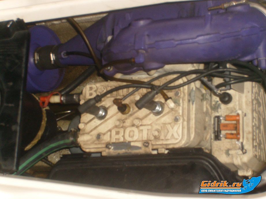

двиг.jpg [ 771.03 КБ | 7855 просмотров ]

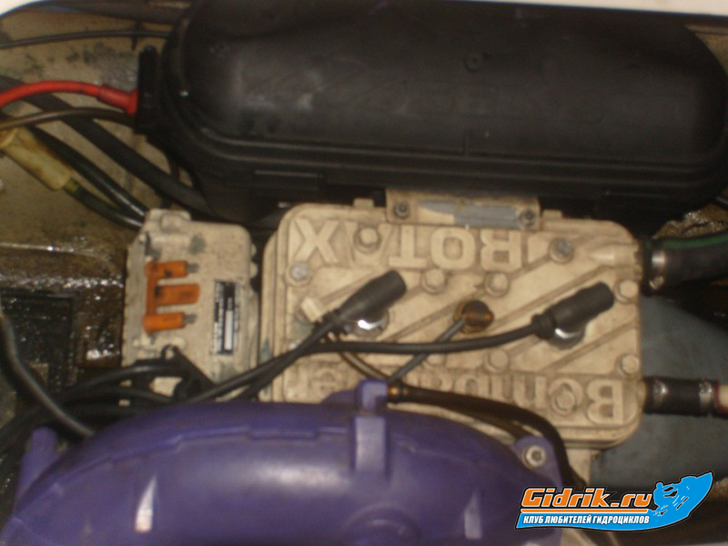

двиг 2.jpg [ 778.83 КБ | 7859 просмотров ]
СообщениеДобавлено: 04 дек 2010, 22:48
Зарегистрирован: 02 окт 2010, 12:13
Сообщения: 55
Откуда: Латвия
720cc/90лс.поршень стандарт
82mm ход поршньа 68mm
СообщениеДобавлено: 05 дек 2010, 10:51
Сообщения: 236
Если точнее Rotax 717 85 л.с. У меня на GS такой же дрыг.
