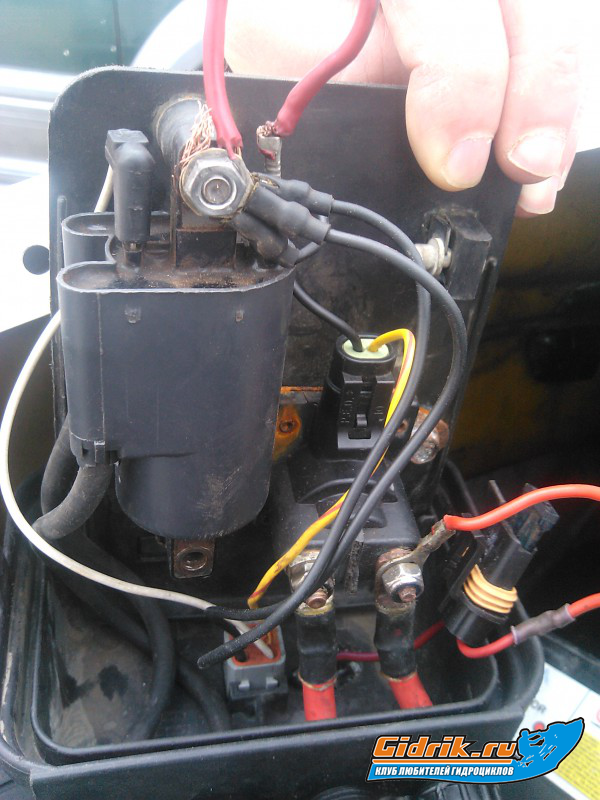

Здравствуйте. помогите советом. отдали гидрик Bombardier sea doo gsx. нет искры судя по всему уже кто то лазил посмотрите всели правильно подключено. и как правильно проверить катушку может она накрылась. заранее блогадарен.
IMG_20120703_181258.jpg [ 2.92 МБ | 28340 просмотров ]
СообщениеДобавлено: 03 июл 2012, 22:22
Klinok38
какого года аппарат? какой движок?
для начала скачай сервисманул, посмотри схему, если сам неразбирешся пиши...
где взять манул, написанно сдесь:
http://gidrik.ru/viewtopic.php?t=2899
СообщениеДобавлено: 04 июл 2012, 16:00
Зарегистрирован: 03 июл 2012, 14:21
Сообщения: 2
вобщем разобрал гениратор. пришла хана магнето. выкрутились болты и разбило всю обмотку. подскажите где найти магнето в зборе с датчиком который там еше стоит
СообщениеДобавлено: 04 июл 2012, 18:08
на ебае или в "куплю запчасти" запость.
