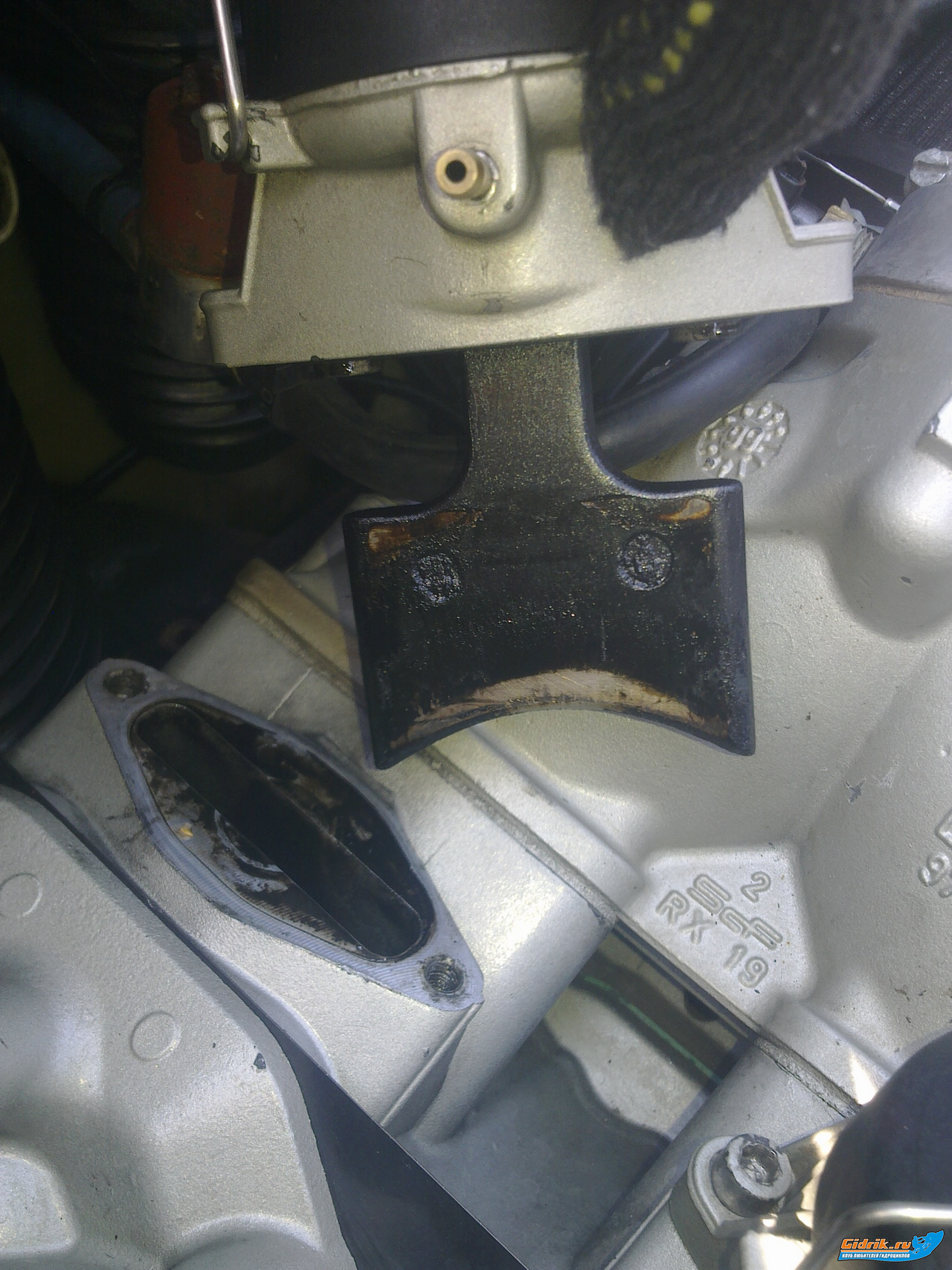

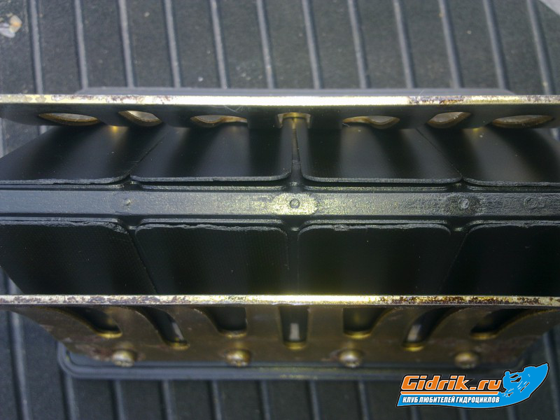

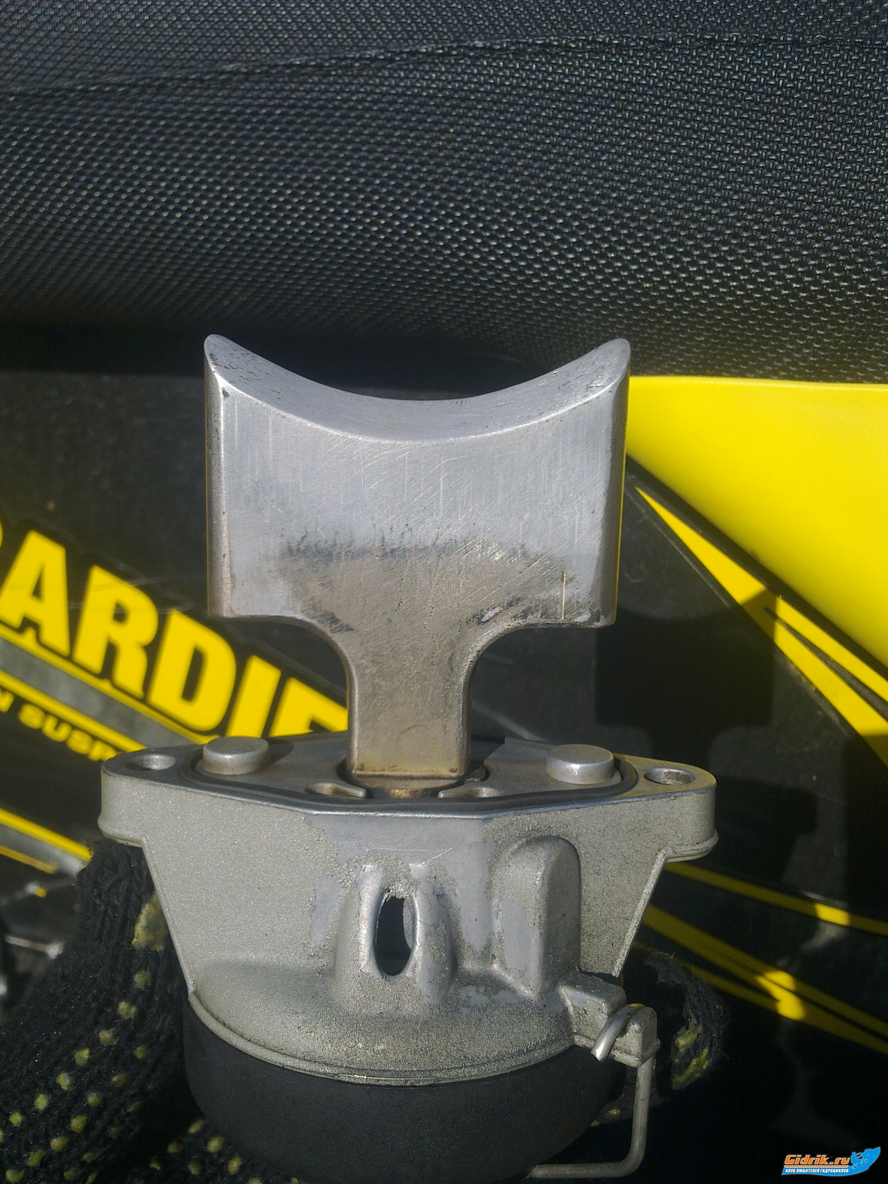

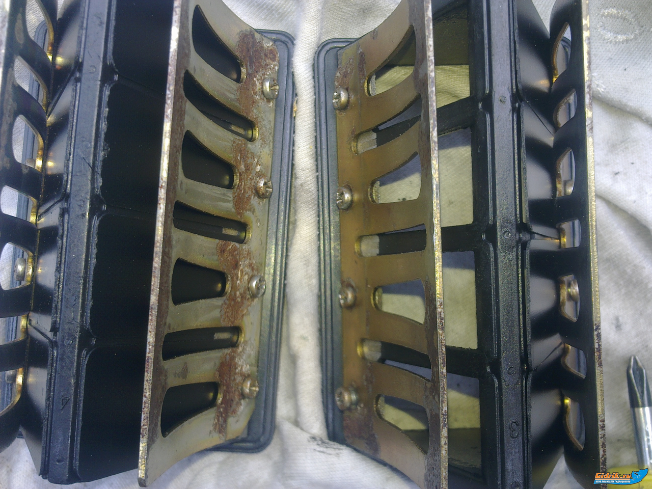

Доброго времени суток.Почитал форум и решил сегодня поковыряться с гидриком,для начала снял и почистил RAVE клапана
Комментарий к файлу: был нагар ,а теперь нет
Фото0491.jpg [ 3.46 МБ | 15340 просмотров ]
Фото0490.jpg [ 2.72 МБ | 15339 просмотров ]
Фото0489.jpg [ 2.88 МБ | 15340 просмотров ]

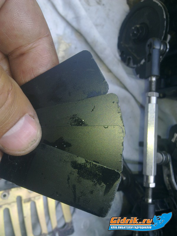

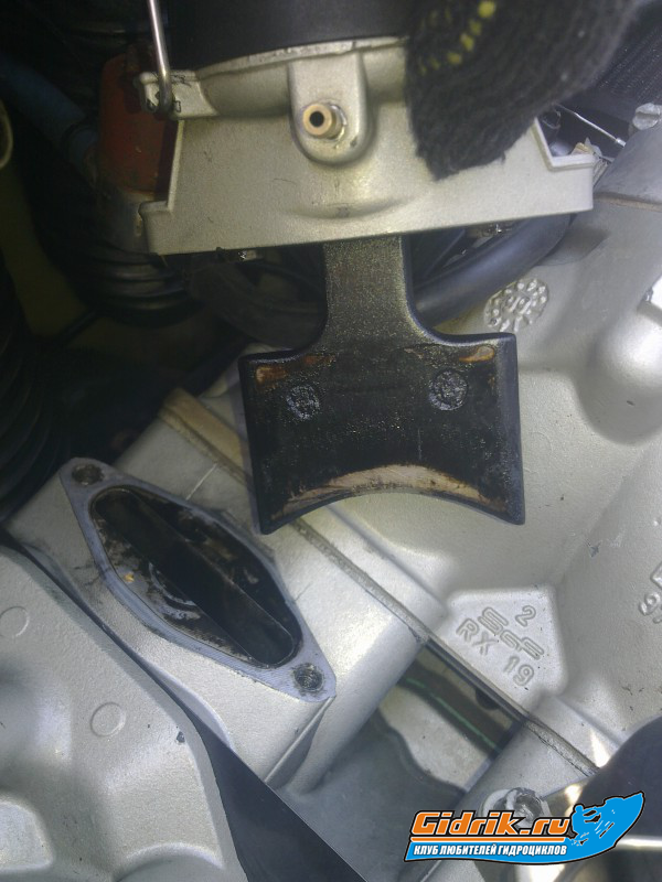

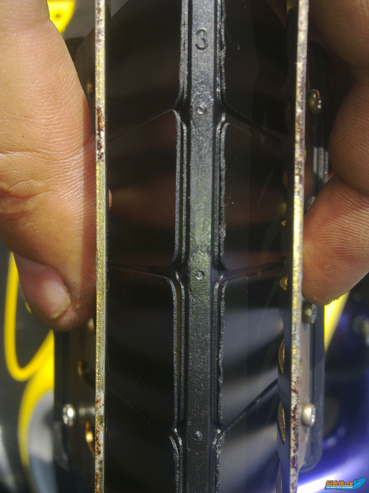

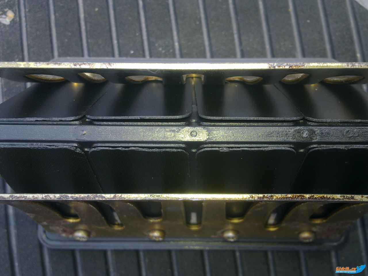

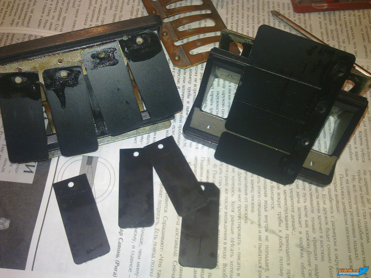

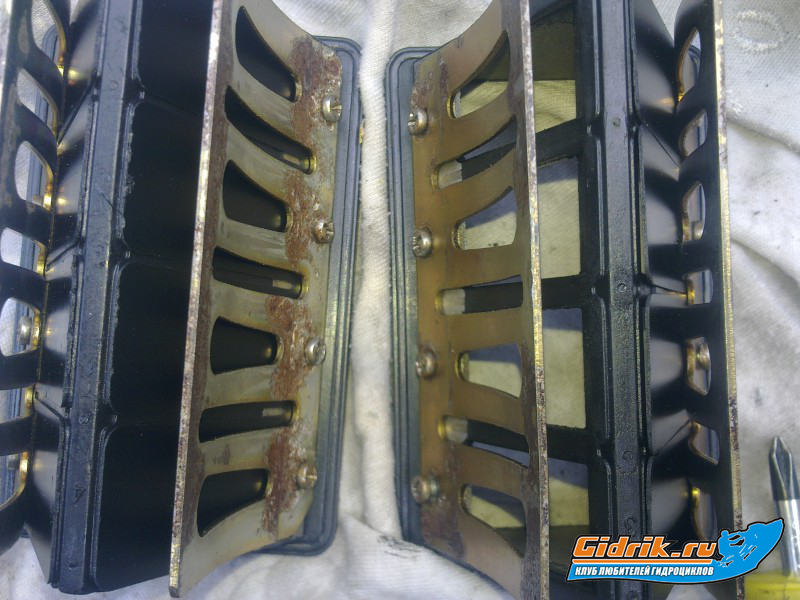

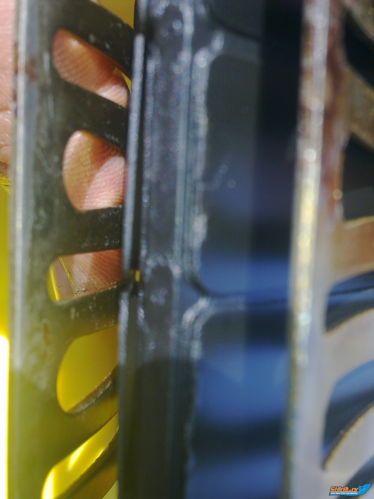

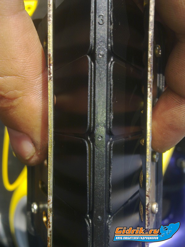

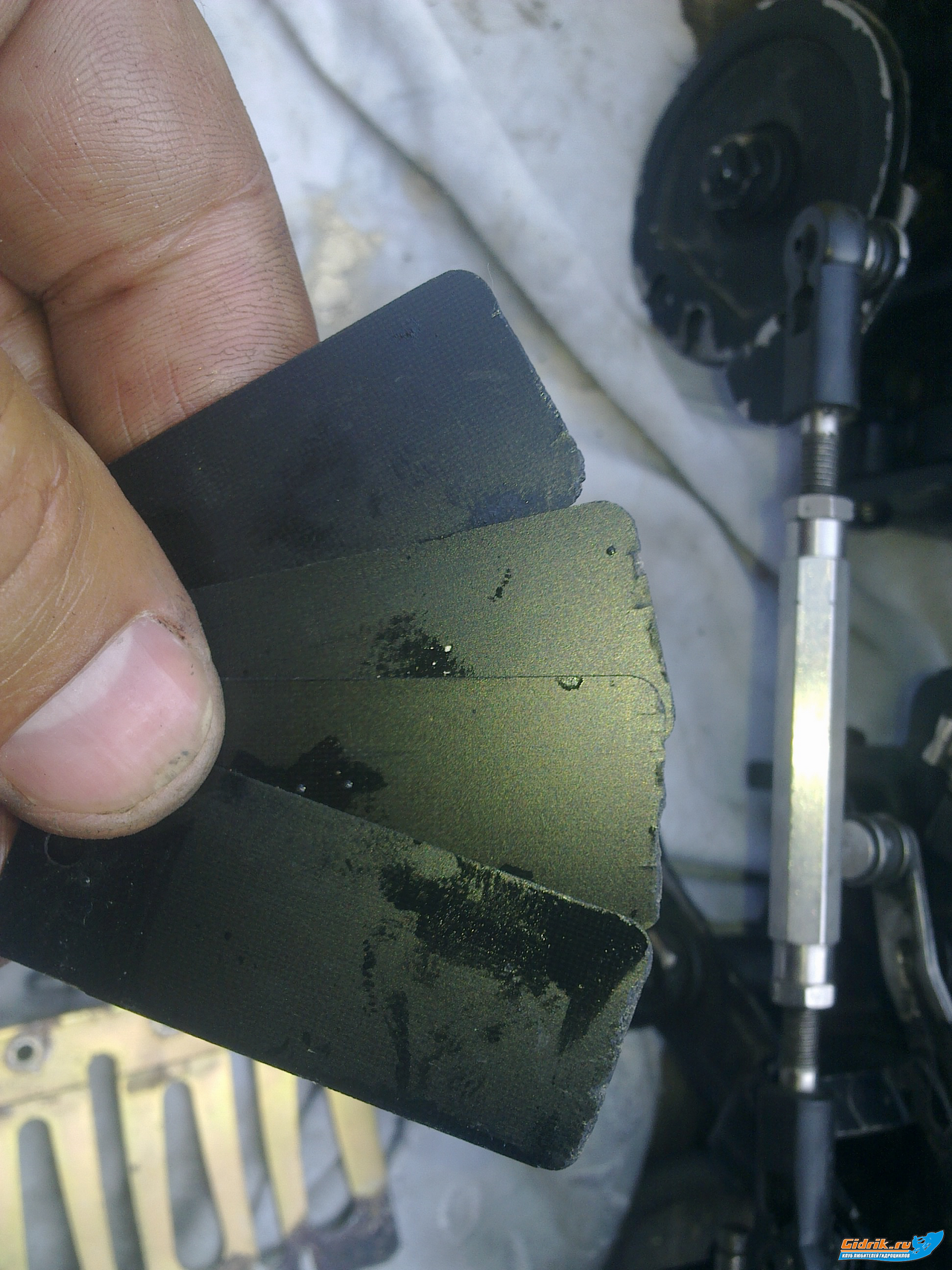

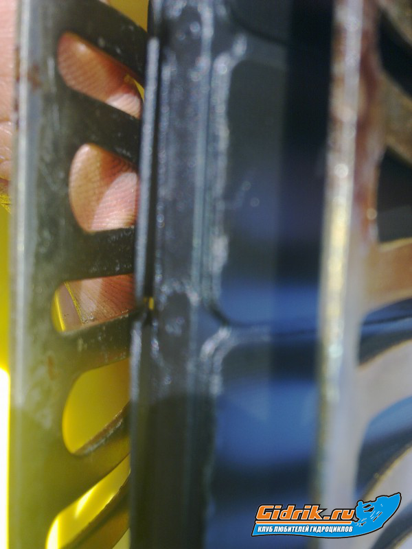

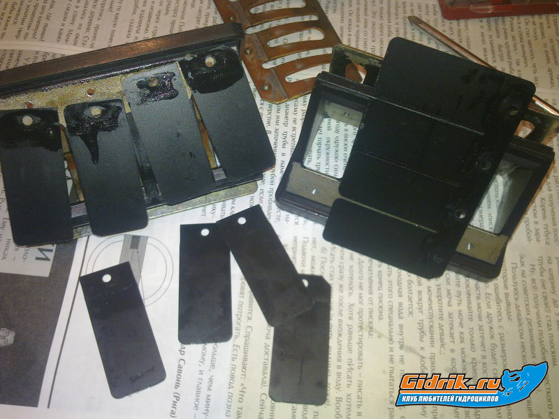

Так как в отстойнике была вода и грязь,решил снять карбы.Снял разобрал,почистел....
Но надо же глянуть лепестковые клапана раз уже все разобрал,
Снял,а там беда..[/u][/i][/b][/url][/list][/quote]
А там сами лепестки(карбоновые) не прилегают (некоторые),а остальные все выщербанные
Вот теперь ищу лепестковые клапана,может у кого есть или кто подскажет где купить и какие лучше карбоновые или еще какие
Р.S. на днях читал тему на форуме как раз про эти лепестки,что карбоновые долго не ходят
Фото0498.jpg [ 2.96 МБ | 15344 просмотра ]
Фото0499.jpg [ 1.91 МБ | 15337 просмотров ]
Фото0495.jpg [ 1.66 МБ | 15339 просмотров ]
Фото0493.jpg [ 2.74 МБ | 15339 просмотров ]
Фото0492.jpg [ 3.11 МБ | 15344 просмотра ]
Р.S. на днях читал тему на форуме как раз про эти лепестки,что карбоновые долго не ходят[/quote]
Для таких оборотов карбон сойдёт ,не бойся устанавливай их .
Можешь и эти поставить аккуратненько подточи в ровень где их побило так что бы волокно не торчало ,отверстия куда болты заходят тоже надо круглым надфилем проточить на то расстояние сколько сточил выщербанную поверхность.только смотри не переборщи .клапана должны плотно прилегать к плоскости домика .

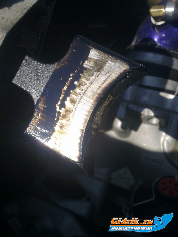

СообщениеДобавлено: 07 авг 2012, 23:00
Сообщения: 430
Откуда: Смоленск
fim-92";p="44363 писал(а):
можно кстати их перевернуть...
Карбоновые перевернуть?????Смысла нет ни какого их переворачивать,так как где выщербано от этого идут микро трещенки,и на одном домике лепестки все разломаны на отдельныечасти. Я не хочу что бы их отломало и они залетели внутрь

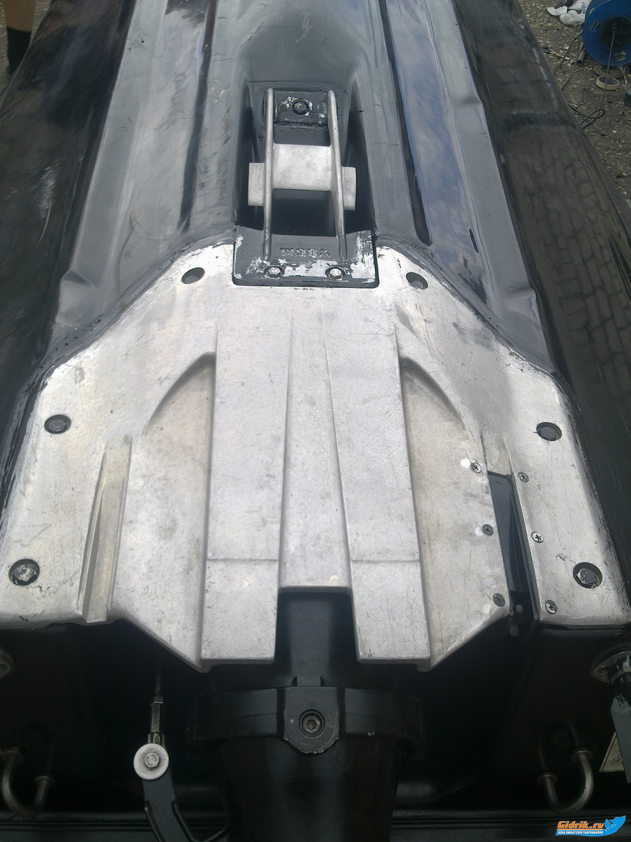

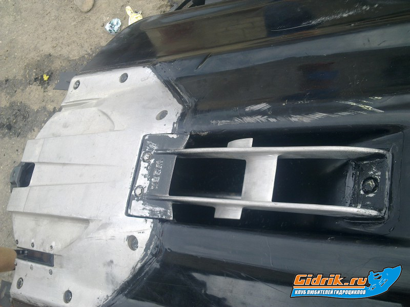

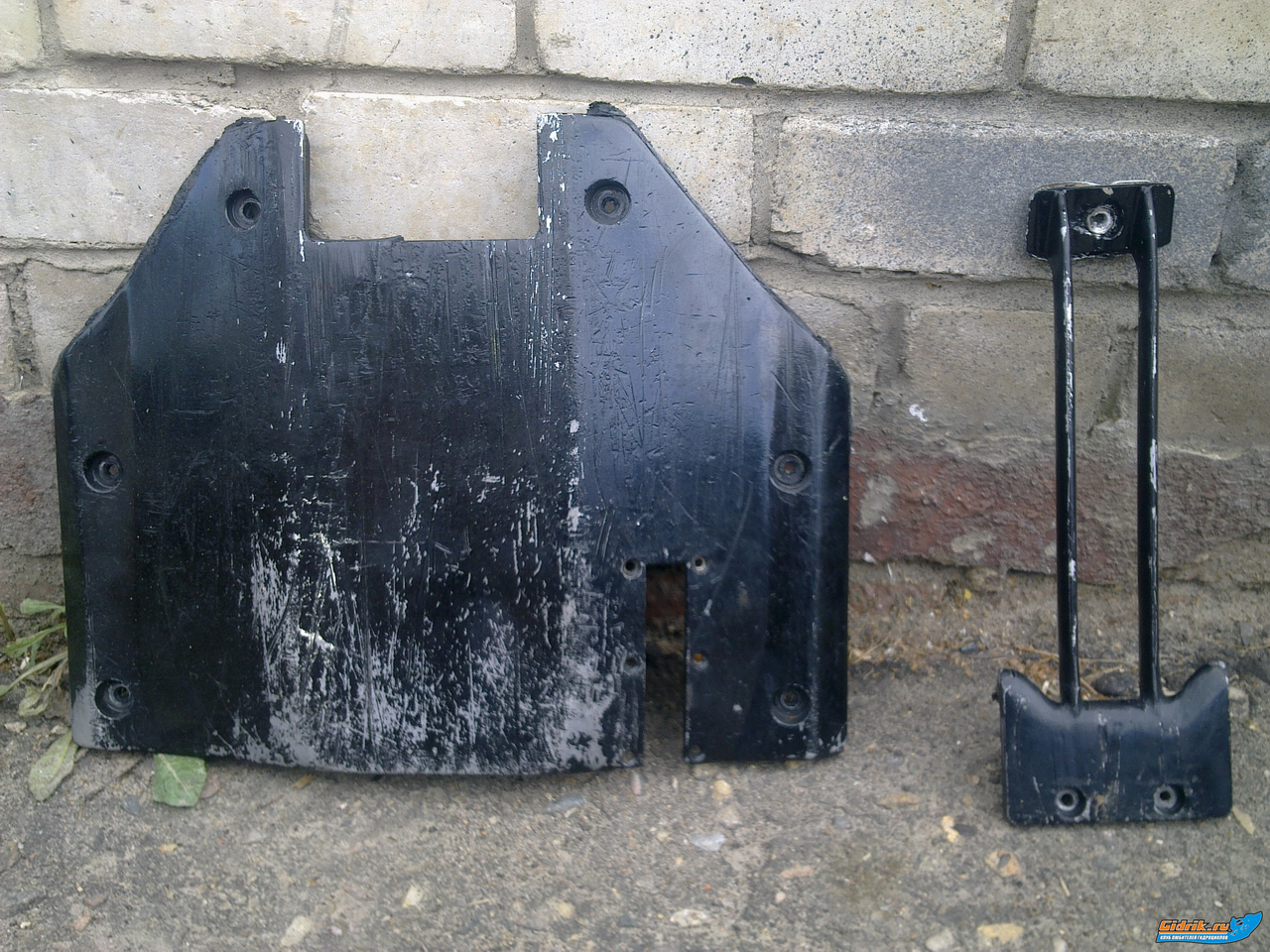

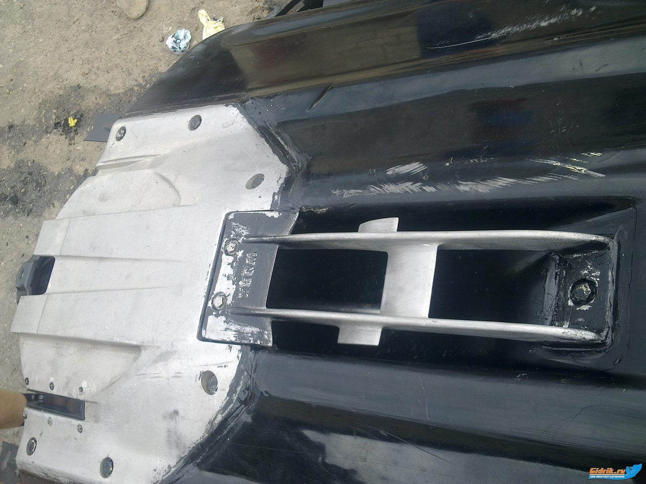

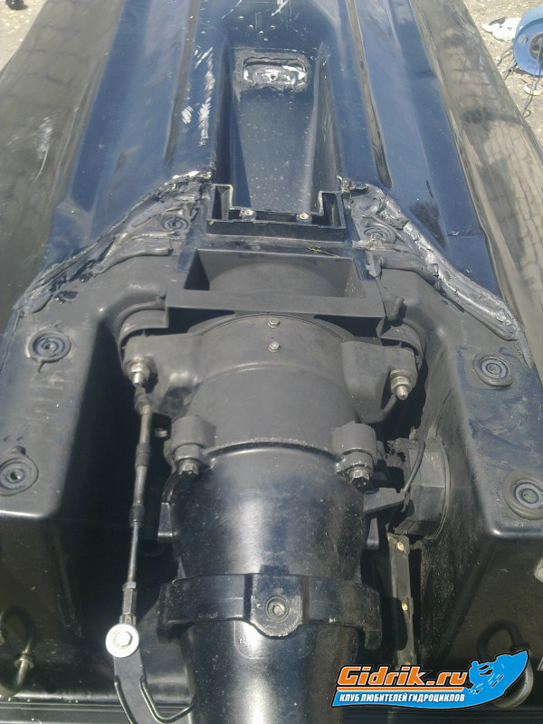

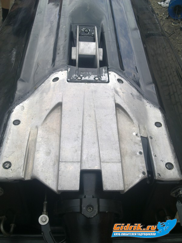

пока решается вопрос с лепестками,решил поставить ранее купленную плиту R&D и решетку WORX
Фото0505.jpg [ 1.83 МБ | 15341 просмотр ]
Фото0506.jpg [ 2.9 МБ | 15343 просмотра ]
Фото0507.jpg [ 2.21 МБ | 15339 просмотров ]
Фото0502.jpg [ 3.21 МБ | 15340 просмотров ]

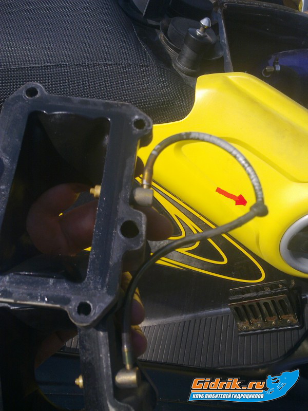

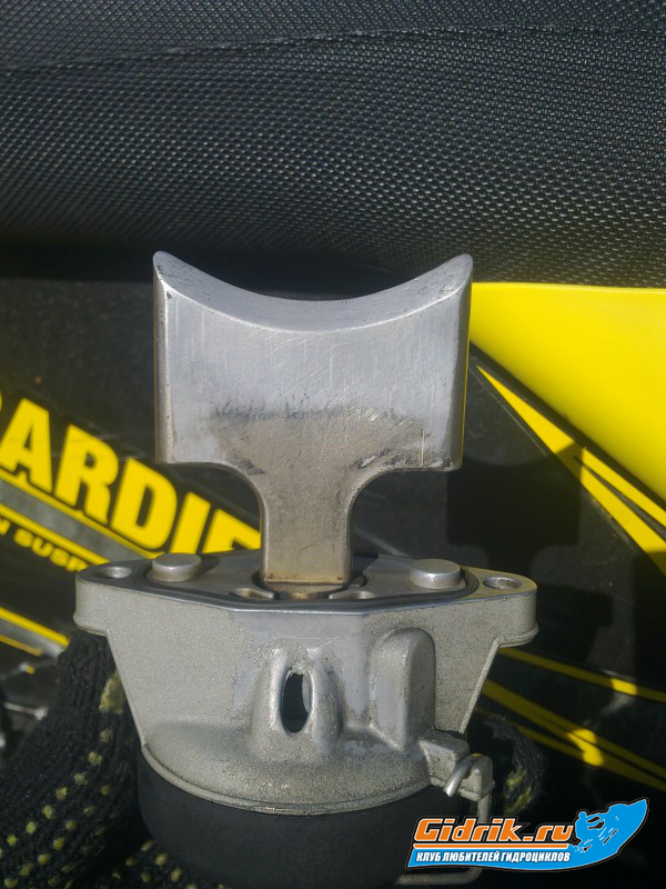

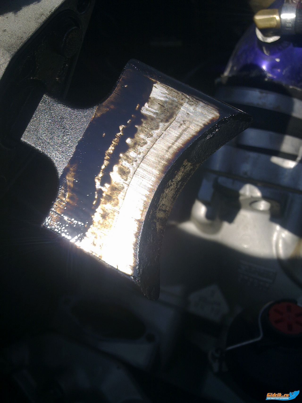

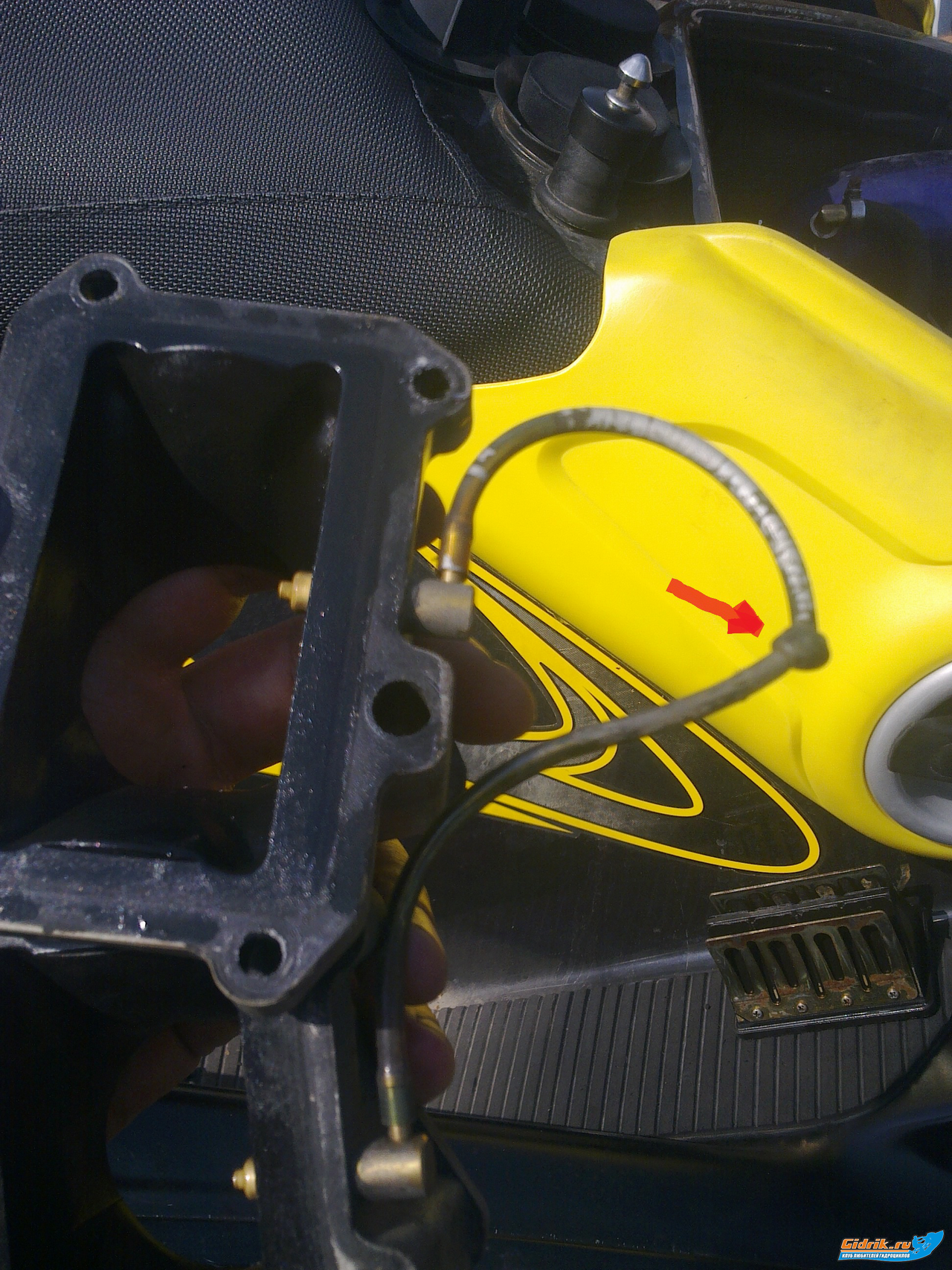

Подскажите,что это за узелок???
Фото0494.jpg [ 3.28 МБ | 15323 просмотра ]
СообщениеДобавлено: 10 авг 2012, 10:27
Сообщения: 884
Техника: Bombardier XP LTD
Откуда: Курск
Это масленый канал от маслонасоса. Ты масло с бензом мешаешь?
