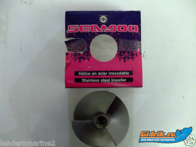

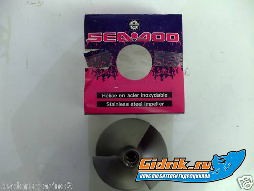

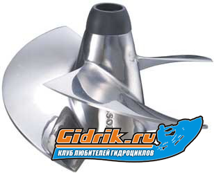

патскажите какои лутше винт Купить SOLAS
фирми или оргиналний BPR цена у абоих одинакава шаг тоже толка праизвадител атльичаютса

Я за оригинальный

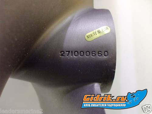

идинственоэ што мнье емушает у оргиналнава висит накльейка made in taiwan

Албаннский в крови непобедим?
Я за солас. он блести чтоле завораживающе....

ну солас тоже не в Германии сделан :D

Покупай оба !!!
Блестящий в кабинете на полку поставишь - пусть Все знают - у тебя ТАКОЙ есть!!!
а в гидр установишь родной :)
Родной !!! Только РОДНОЙ !!!
Если задаёшь такой вопрос, то это значит форум не читал и как следствие много чего ещё не знаИшь...
САМ видел не один гидр с раздрочеными подшипниками импеллеров и некоторые с повреждениями в двигле (на выходе первичного вала) из-за каких-то 1-1.5мм осевого несоответствия вновь установленного винта и того который ДОЛЖЕН БЫЛ БЫТЬ, а дилер, к стати (как и любой механик), не должен знать о всех тонкостях установки сторонних приблуд...
Там в импеллере не Фсё так просто чтоб новый (к тому-же любой) "пропеллер" поставил и поехал :)
