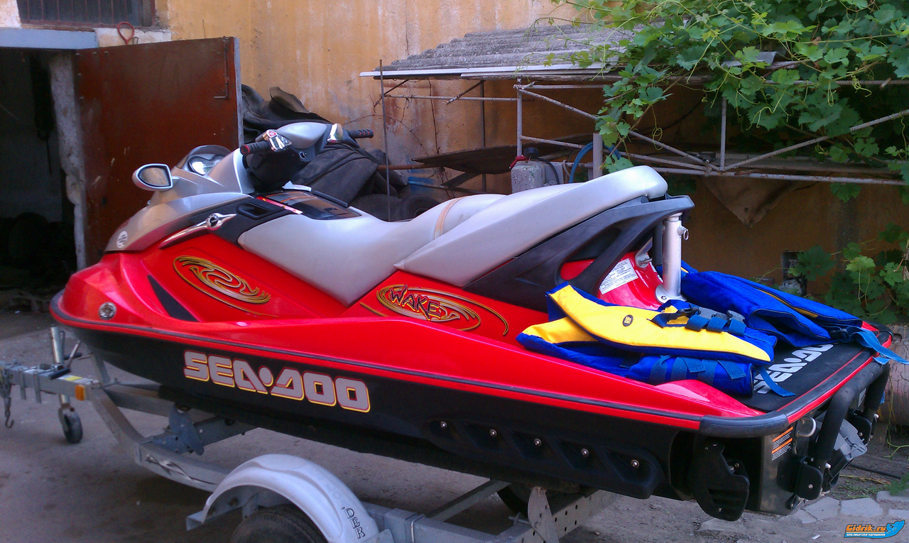

Привет всем! Хочу купить гидрик) подскажите что это за модель? хозяин говорит что это GTX4 но на картинках видно что это WAKE вейковый? не слишьком ли тяжел для лайт покатушек?
человек дал вин YDV12949B505.
что можно по нему определить кроме как 05- год.
это лимитед или нет? вроде говорит что 155 сил и накат по счетчику до 200 часов. как вообще этот гидрик по отзывам? на что обратить внимание при осмотре?
спасибо
http://i.piccy.info/i7/f99ac17c3b6e663e ... AG0116.jpg
IMAG0116.jpg [ 1.59 МБ | 4750 просмотров ]

ну 3х меска, очень устойчивая, довольно экономичная. но вот не заводная она... так для походов на дальняк, для неспешных (относительно) покатушек, на нем особо не позажигаеш. модель для вейка, там баластные танки должны быть. когда вейк тягаеш - танки наполняеш водой) а так он не очень тяжелый (ну относительно конечно)
130 или 155 коней я точно немогу сказать...

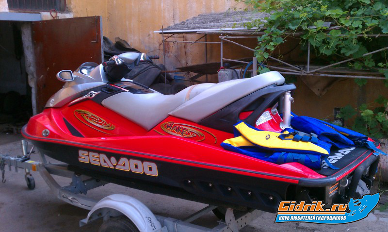

вот еще фотки

GTX wake 155, год 2005 или 2006 по расцветке. Не зажигалка это верно, зато надежный если нормально эксплуатировался.

То, что на твоих фотографиях:
1. Однозначно вейк
2. Однозначно 155 сил
3. год 2005- и по вину и по цвету и по наклейкам однозначно
- выше писали про баластные баки... не ищи их, они только в 2007 появились
- про GTX 4-tec продавец тебя не обманывает, все вейк-эдишены тех лет делались на базе GTX менялась только раскраска и добавляли пилон для вайкбордиста и крепление для доски
У меня у самого такой, только 6-го года. Машина очень надежная и неприхотливая. Ее конек- вояжи на дальние расстояния. Хотя при желании ее можно и на месте покрутить, но не стоит ждать верткости RXP и или прыти 215-260 движков.
Главное достоинство в этом гидрике для меня- багажник 200л.
Сейчас собрался менять и честно говоря не заню на что... Хочется мощнее, тоже трехместный и такой же универсальный... Таких больше нет :(
