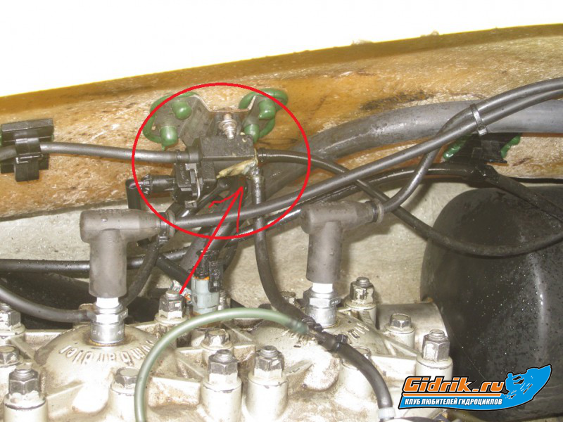

Вчера со знакомым шли нос к носу , он захлох на ходу и завелся уже а одном целиндре. свечу выворачиваеши она мокрая тоесть бензин есть, искра то же есть- я понимаю что чудес не бывает и работать он должен ,но не работает %) на первый взгляд из косяков нашел только обломленную трубку (на фото) подскажите куда лесть а то у меня голова взрывается :crazy: у меня такой же так что, что нибуть поменять местами для проверки не проблема.

померить компрессию...

Электро магнитный клапан (который на фото) точно не пределах т.к он отвечает за поднятия rave клапанов после 5 тысячь оборотов. Ищите причину в другом месте.
СообщениеДобавлено: 19 май 2012, 09:26
Мерить компрессию, мыть карбы, и смотреть насосы к ним. Может продавило склапанок какой и заливает. Или тупо жиклеры забились..
+ попробовать катушку с проводами переставить, может искра не ахти, мало вероятно но бывает.

компрессия 9 в обоих целиндрах - это нормально? вчера полез к карбам с кинул воздушный фильтр и все заработало, в фильтре вроде не чего нет , но на всякий случай переставил с своего - опять работает на одном котле. У меня остались нуливики от мотоцикла хочу сегодня попробывать их поставить.
СообщениеДобавлено: 20 май 2012, 08:44
похоже тот карб, на котором котел неработает... что-то с мембраной или пружинкой. или там еще обратный клапанок есть... вобщем разбарай этот карб. (хотя странно это все...) да и свечи новые обязательно! или со своего перекинь...

свечи то у меня какраз старые :D (только вчера первый после зимы бак искатал,сегодня поменяю). карб сниму посмотрю, я только одного не понимаю - корпус воздушного фильтра и так пустой ,какая нах. разница что я его снял? %)

карбюратор mikuni BN, тк он мембранный (не имеет попловка и запаса топлива в попловковой камере, а подачу топлива регулирует мембраной) очень чуствителен к разрежению на входе... если какие-то проблемы с мембраной - то от того есть корпус или нет - разряжения, хоть и очень незначительно но меняется, зависит работает карб или нет...
но в любом случае, он работает неправильно! что черьвато!!!
но для начала свечки поменять. только на оригинал!!!! иначе...
СообщениеДобавлено: 20 май 2012, 11:14
Бокс создает разряжение, за счет которого мембранки гуляют.
Я со своего снимал мотор не узнаешь сразу! проблема локализована в карбе мертвого цилиндра, разбирайте и мойке, нулевики не ставьте, ибо потом надо будет карбы перенастраивать.

Свечи у него новые уже 2 дня стоят... :) С карбами пусть завтра на сервеси професионалы разбираются - я не полезу очкую :D . СПАСИБО за советы и участие.
